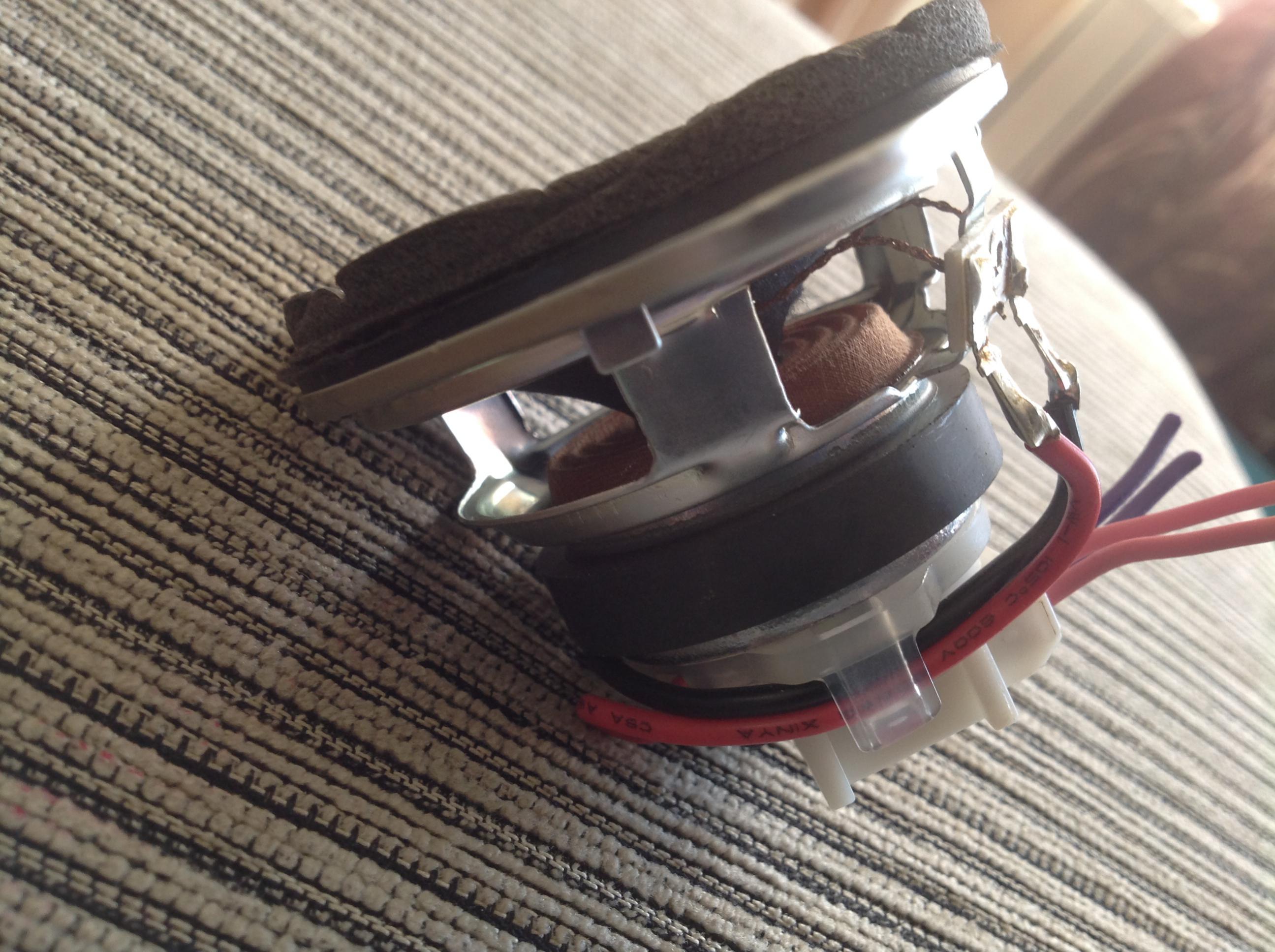

Динамик стоял в штатном месте в уголках торпедо тойота Камри , вопрос может ли он играть широкую полосу сч вч ? Имеет смысл поставить его вместо длс т25 подключение по канальное усь са41 , будет ли улучшение в сч диапазоне ?

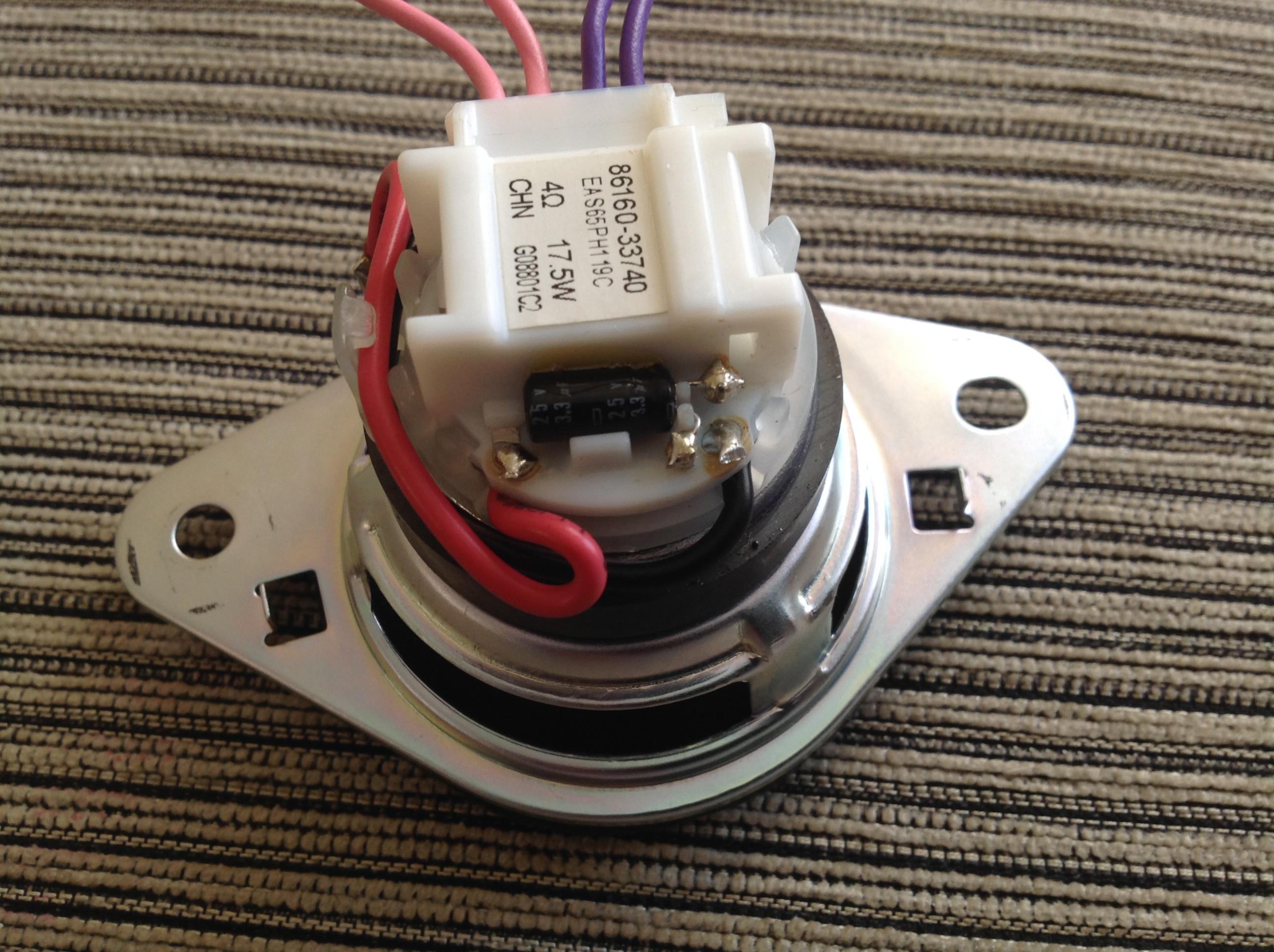

Фото

Судя по фото это диффузорный СЧ динамик и по физике он сыграет ниже твитеров, но сверху t25 будут намного интереснее.

Подключите навесом и послушайте.

Мерял аналогичный штатный с ауди. Верх был ровный до 10 кГц. Без вч динамика не обойтись.
