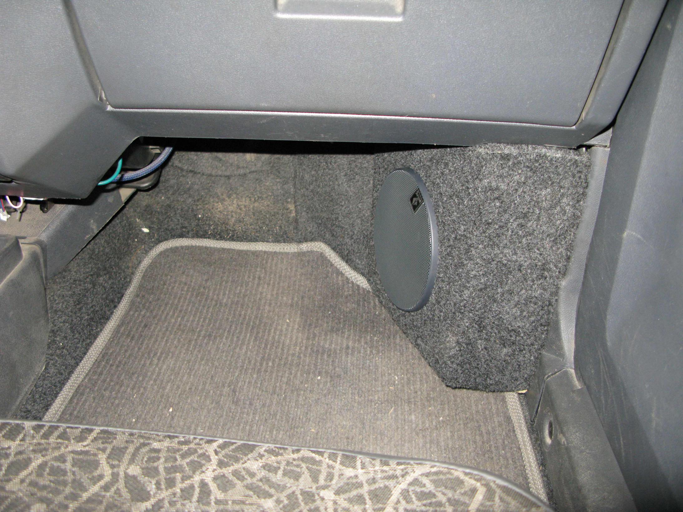

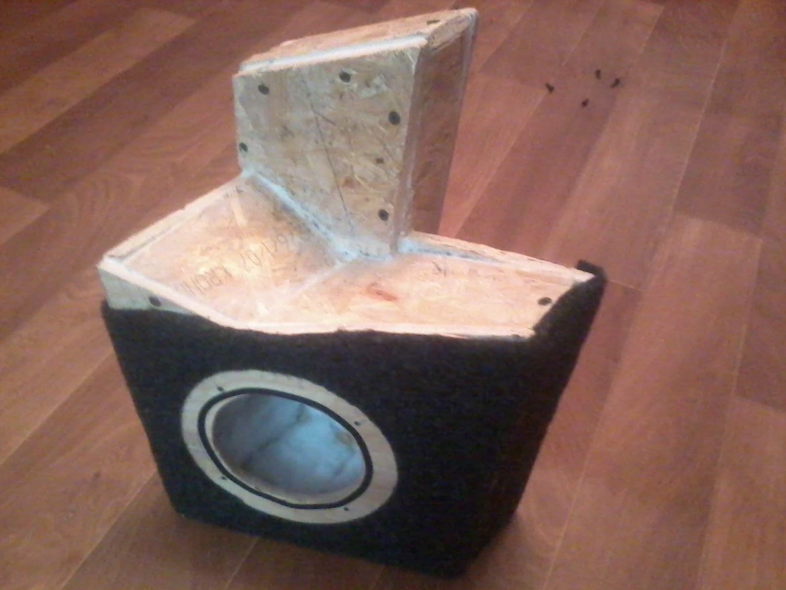

Ящики получились со стороны водителя 7л со стороны пассажира 5.5-6л,все подключил 5м линейками Kicx pro 4,усилитель в багажнике,питание 4GA типа Автофан,в общем было разочарование,фронт подгуживал,пришлось немного убирать бас эквалайзером ну и думать о усилителе на саб!!
Долго ждал ЕОС 500.1,и дождался
В общем качество звука меня раздражало,средины не хватает,сабика как то не хватает,звук плоский и т.д.
что сделал на сегодня
1)переделал ящики (динамики поднял максимально вверх и выдвинул максимально в салон и сделал доворот на ручку КПП)
2)перенес усилитель B Four под водительское сидение
3)Провода акустические пока ПВС 2.5мм2 на твитер и 4мм2 на мид
4)распаял межблоки Клотц 5000 на мид(длина 2.2м) и саб(3.3м) и на твитеры Канаре T2L2s (2,5м)
5)подключил все поканально(разницу ощутил сразу)Пока раздел на 4кГц
6)купил для сабика родной корпус с ФИ Р10Е

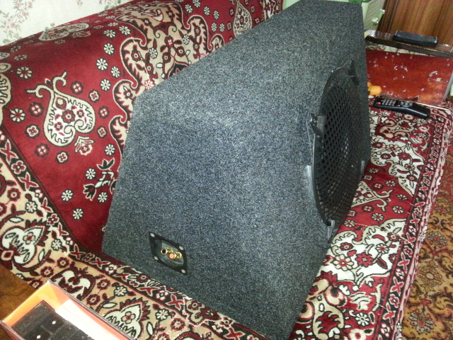

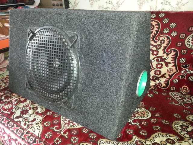

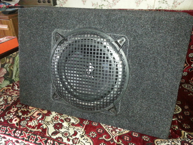

Переделал ЗЯ с Morel 124 на ФИ под Helix P10w c настройкой на 37Гц.
Порт из трубы диаметром 105мм(110 канализационная) длиной 48см ,объем ящика получился около 32-33л чистыми.Порт врезал сбоку.
По звуку получилось хорошо,по сравнению с заводским коробом на 45Гц.
Ну и в ЗЯ Р10w меня не впечатлил....

Фото сабика
