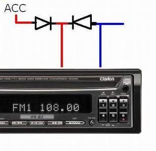

Тогда попроще =) Что будет при такой схеме подключения ?

кз

Не тут то было =) Боле того, такой схемой пользуются много человек в том числе и я !
Не поверю что тут не знаю ответ

в момент старта автомобиль не будет выключаться магнитола? а так же магнитола будет продолжать работать при выключении ACC (вынимании ключа) пока не выключишь магнитолу кнопкой?)

Второе верно ! поворачиваем ключ, запускаем ГУ - ключ можно вытащить а ГУ останется работать. Можем и "показать систему" ключ при этом не в машине, и на заправке уйти а музыку жене оставить... короче идею поняли =)
ПРо момент старта - тут не какая схема не поможет, тут просадка по питанию и по этому она выключается, разве что какую нибудь ёмкость но это уже другая история ))

ну у меня от просадки майфун не отключается в момент старта двигателя (видимо просадка небольшая), а отключается как-раз из-за пропадания АСС (при повороте ключа в "СТАРТ" в замке зажигания отключаются контакты "АСС")..

Да ребята вы что - левый диод пропускает напряжение на мафон - он в свою очередь включаеться, появляеться +12 на ремоуте и закольцовуеться через правый диод - на практике включили АСС - включили мафон - выключили асс - мафон работает до того как не выключим его с панельки!

Ура =))) Спасибо, но как видели уже нашли ответ, но Ваше разъяснение лучше для восприятия

А нарисуй-ка, пожалуйста, как ПРАВИЛЬНО (чтоб не сдох АКБ) подключить именно HX-D2 к авто, у которой негде взять АСС ? (есть только "шина")

Дэк и эта правильная ничего после выключения с акб не будет браться....
Если негде взять аас ? ... Не уж то какой-то тумблер выводить ) и кнопочкой каждый раз включать
а если без шуток эту схему (что на картинке) можно ведь и от поворота ключа старт сделать- повернули заработало, обратно а гу работает. С кнопки выключили и все хорошо... На крайняк вообще от центрального замка придумать ) зашел в машину аас на гу пошло )

Рассказывай, как и где взять АСС (чтоб ты проще понимал - проводок, к которому цепляться ???, в твоей "старухе" БМВ есть, в моём СЕАТ-е не было проводков и нет) ???
пс. И ещё, рисуй правильно схему питания/подключения HX-D2, там не так как тобой нарисовано Блока одного отдельного не хватает, ну и ещё ... пару проводков с предами

зечем реле?! там нет нагрузки да и ещё 1-го диода не хватает!
исправил

Цитата можно ведь и от поворота ключа старт сделать- повернули заработало
не заработает! т.к. вы магнитолу выключили с панельки и она включиться только с панельки! (онаж запомнила что вы её выключили а потом пропало АСС, если просто разорвали АСС - сигналкой например - тогда только включиться при включении зажигания или старта)
Цитата Рассказывай, как и где взять АСС (чтоб ты проще понимал - проводок, к которому цепляться ???, в твоей "старухе" БМВ есть, в моём СЕАТ-е не было проводков и нет)
Да не важно где взять! с силовых цепей - с Бодика вар-ков масса (где +12 появляеться после игнишн-он)
на кларе помоему отдельный блок питания (честно видал разок в дверной глазок) если потребление присутсвтует на проводе АСС магнитолы тогда подключаем по схеме с реле как нарисовал Pistol
ну а если есть сигналка тогда это вообще просто даже в самых дешевых по 2-3 канала програмируемых имеються!
