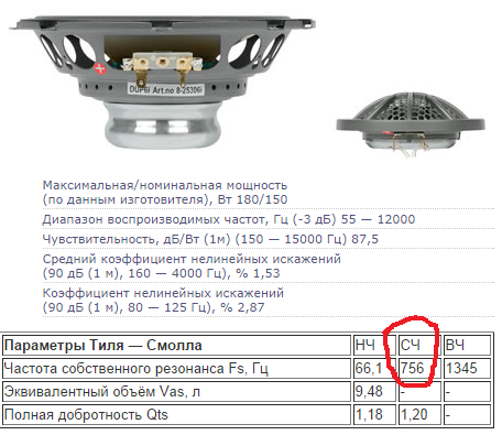

Товарищи, такой вопрос: подключился через фронт канал (alpine 9853) сч+ вч (up36i через пас крос) на скольки их резать нужно с мидбасом ? сч купольный.
JHeaven вне форума   Ответить с цитированием Вверх
Старый 26.09.2014, 12:27   #14
Igorjan
Аватар для Igorjan
Регистрация: 17.01.2010
Сообщений: 170

Сообщение от JHeaven Посмотреть сообщение
... не совсем понятно что ты там подключил и к чему , сч резать явно выше чем собственный резонанс (еще оформление влияет на на границу резонанса) ...я лично "за" - когда Сч играет как можно "ниже" , а там все на твой слух ...
Igorjan вне форума   Ответить с цитированием Вверх

Сообщение от Igorjan Посмотреть сообщение
Вложение 45073
У меня сейчас порезан сч на 1кГц. т.е. выше собственного резонанса. Но вопрос не высоко ли 1000. Срез на 1000 а дальше родной кроссовер делит сч и вч. Вот такая схема.
Я читал где-то (на найду где) на Альпах можно обойти это ограничение как-то.
Судя по этому графику, родной кроссовер режет на 600 гц сч и нч.
А я Гу порезал на 1000. Это сильно коряво?
Зайди в меню настроек. Там есть переключятель .называеться tw setup/
Последний раз редактировалось Revaz; 26.09.2014 в 12:56.
... опять я не совсем все понял что режет что делит ... вопрос - ты кросы переделывал? т.е. если у тебя ВЧ-СЧ звено на пассивном кроссе то раздел между ВЧ и СЧ оставить заводским , а низ (между сч и мидом ) убрать вообще и регулировать от магнитолы .....
.... "коряво или нет" - коряво то что плохо звучит ....
.... при изменение границы раздела (200- 300- 400- 500 -600 Гц да и любой другой ) ты все сам услышишь и поймешь разницу и проще это делать с магнитолы ..
... главное не забудь "техника безопасности" "купола" "низко не играют" - не спали дины
Спс!! Нашел, опустил, поделил на слух чуть выше частоты резонанса Купольника.
