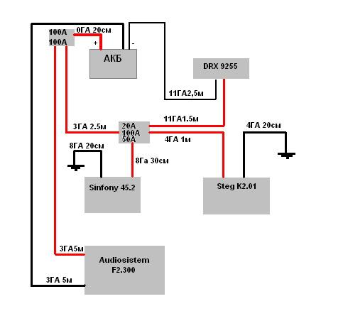

Старый 06.01.2010, 17:13   #13
Genchik
Аватар для Genchik
Регистрация: 09.05.2009
Адрес: Красноармейск
Сообщений: 268
Поблагодарили 13 раз(а) в 9 сообщениях
Репутация: 42
софта под рукой нет ну а в двух словах вот так :-)
Genchik вне форума   Ответить с цитированием Вверх
Старый 06.01.2010, 17:15   #14
inst
Аватар для inst
Регистрация: 15.10.2008
Адрес: г. Николаев
Возраст: 64
Сообщений: 829
Вы сказали Спасибо: 56
Поблагодарили 143 раз(а) в 63 сообщениях
Репутация: 195
Отправить сообщение для inst с помощью Skype™
По такой схеме зачем вообще в дистрибуторе преды? Лишнее сопротивление только.
inst вне форума   Ответить с цитированием Вверх
Старый 06.01.2010, 17:22   #15
Если там всё действительно нулёвка - ставьте не дистрибьютор а разветвитель,как для массы - без предов
И не забудьте кинуть три нулёвки с АКБ на кузов,но это уже отдельная история в ветке соревнований
Старый 06.01.2010, 17:42   #16
@CHE@
Аватар для @CHE@
Регистрация: 22.10.2008
Сообщений: 474
Вы сказали Спасибо: 24
Репутация: 45
Так же интересует данная тема, позволю себе вопрос.
А если дистриб под сиденьем стоит, тогда как, тренироваться снимать сиденье за 45с.?
Набросал схему, что по ней можно сказать?
@CHE@ вне форума   Ответить с цитированием Вверх
Вам нужно иметь доступ(грубо говоря дотронуться) к преду за 45 сек а на замену должно уйти не более 5-ти минут.Это по IASCA того года
По ЕММА с прошлого года ограничений по доступу и замене нет НО все прдохранители должны быть доступны для осмотра(цитата из Правил)
По схеме - гляну чуть позже
