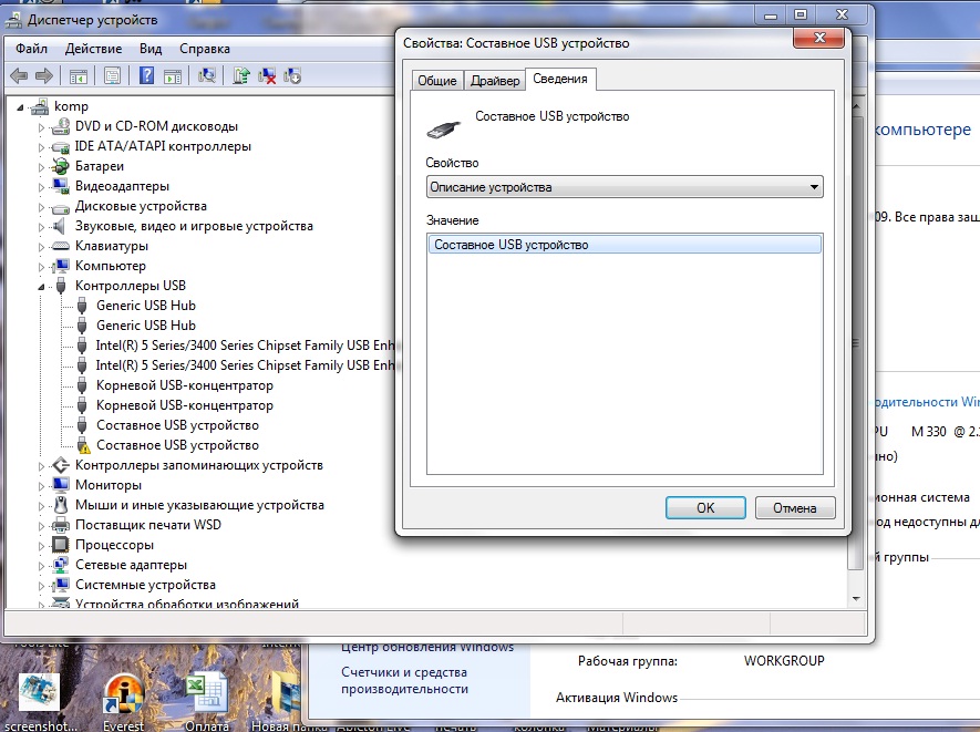

По умолчанию Звуковая карта на PCM2906B
Собрал звуковую карту на ИС PCM2906B. Win7 ее видит как составное usb-устройство. Нашел драйвер на оф.сайте, но он не подходит. Инсталлируется, но как звуковая карта не определяется. На форуме Texas Instruments пишут, что на семерке она работает, но драйвера для нее нет. Кто собирал такую штуку?

По умолчанию Re: Звуковая карта на PCM2906B
Вот тебе пример где смотреть ИД твоей звуковой. Копируй эту строчку в гугл и ищи дрова
Да я понял, только нет у меня такой информации. Комп видит черт знает что, а не звуковуху
а мышкой клацнуть не?
Сообщение от sensor Посмотреть сообщение
Нажми стрелку вниз и увидишь
потом скопируй строчку и и удали все, что после четырех цифр после надписи &Dev
и вставь ее в поисковик
Например:
PCI\VEN_10DE&DEV_0622&SUBSYS_830A1043&REV_A1
Оставь:
VEN_10DE&DEV_0622
Например:
Оставь:
VEN_10DE&DEV_0622
Да, да я понял. Вчера часа два на это убил - безрезультатно. Что только не предлагало под видом драйверов. В основном какие-то mail.ruшные вирусы. К стати в той вкладке есть "информация, передаваемая шиной". Когда ее нажимаешь пишет usb audio codec
USB\VID_08BB&PID_29B6
попробуй эти дрова
Сообщение от avik Посмотреть сообщение
попробуй эти дрова
Спасибо, все равно не видит... Код 10 - не возможно запустить устройство
