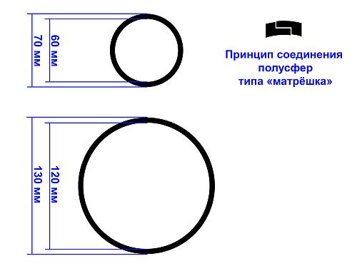

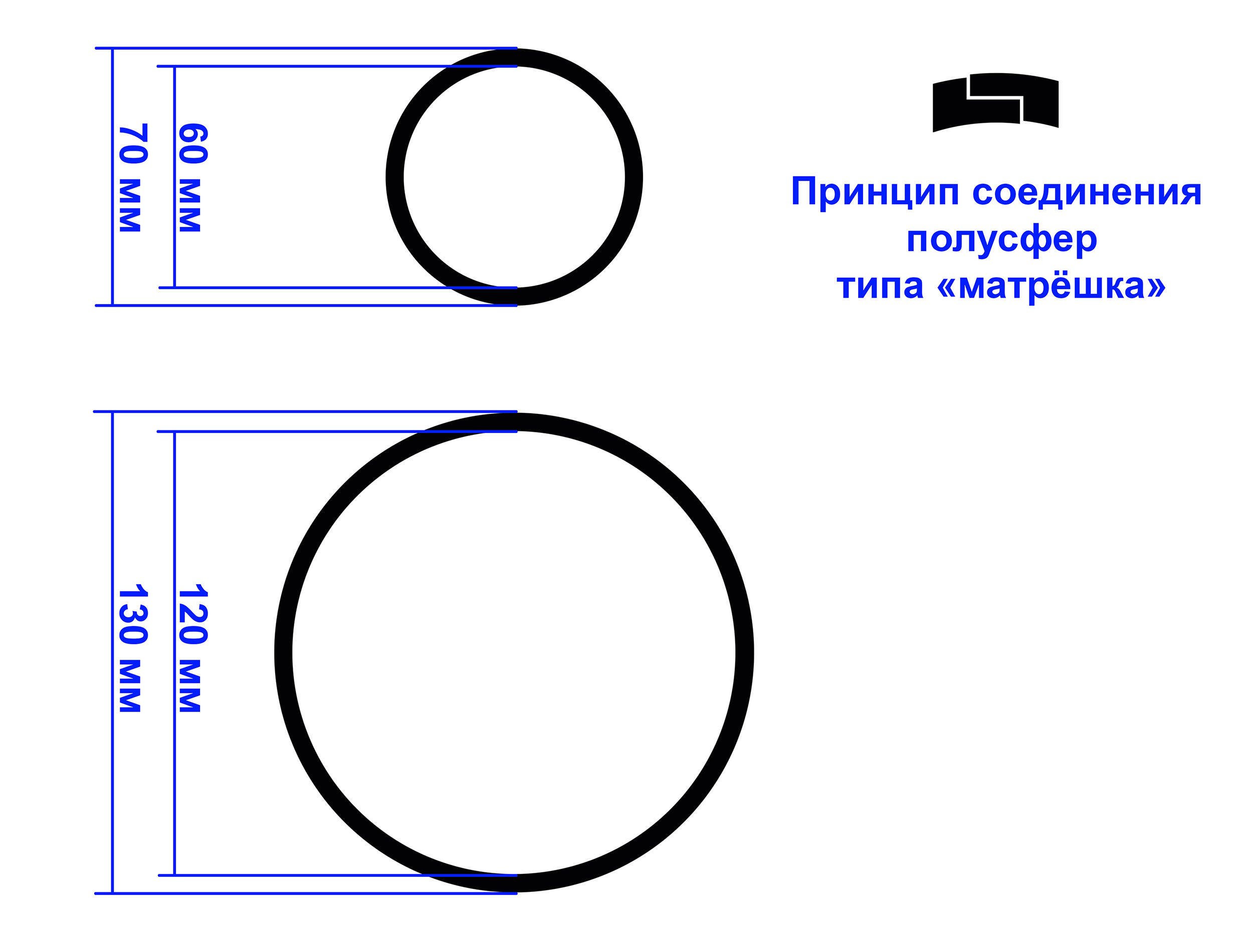

Требуется изготовить полые деревянные шары, состоящие из полусфер.
Принцип соединения полусфер - типа «матрёшка».
См. картинку
2 шара - 60мм внутренний, 70мм наружный.
2 шара - 120мм внутренний, 130мм наружный.
Т.е. толщина стенки - 5мм.

Не сделают. Тонкие стенки.

надо искать тех, кто как раз матрешками и занимается...... тк сделать тонкие стенки на "замке" без хитростей и приспособ - нереально, при обработке будут скалываться

У меня товарищ делает трубки (не курительные) с толщиной стенки 2-3 мм.из разных пород твёрдого и ооочень твёрдого дерева.При правильном подходе ничего не скалывается.Но это работа не для столяра,а для токаря или фрезеровщика.Правильную древесину можно найти у ножеделов,но цена будет космос.

Ну это я себе так придумал.
Нашёлся бы спец, подкорректируем.
Ну вот пока что то никак не найду.

- а как рассматривается такой вариант: толщина стенок по 5 мм, а внутри одного полушария вклеен обруч толщиной 4-5 мм и шириной 8-10 мм из которых 4-5 мм (половина) будет выступать и служить замком для второго полушария?
Да вообщем то без проблем. По большому счёту, если проблематично делать само соединение, то просто изготовить полушария, а уж "слепить" их найду как.
Конечно если кольцо для соединения будет тоже изготовлено, то вполне годится.
электролобзиком напилить колец из фанеры
Изначально рассматривался вариант, но, думаю слишком геморно будет маленькие кольца пилить.

Да вообщем то без проблем. ...
Кольцо будет вклеено в одно из полушарий так что половина будет выступать и использоваться для второго полушария как замок.

Станок есть, но цена на эти шарики выйдет негуманная. Если б их пару сотен сделать....
