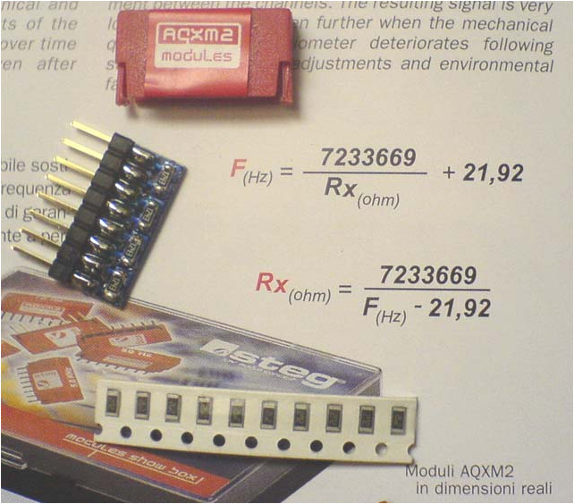

Только кросс-карта - это громковато сказано!
Это ж не Хеликс и не Бракс
У Стегов это называется попроще - резистивная матрица, кстати, подходят и не родные, точно не подскаже, но где то инфо проскакивала, гдееще в радиоэлектронике такие матрицы применяются. Советую погуглить, если вдруг Иваныч не найдет. На 63Гц я ему точно парочку дарил, но может уже пошло в дело куда

Вот как их делать и считать.

Жаль.На 130гц есть,но смд резисторов отродясь не было,а лепить 0.125вт-разве что попробовать.Будем искать.С уважением.
