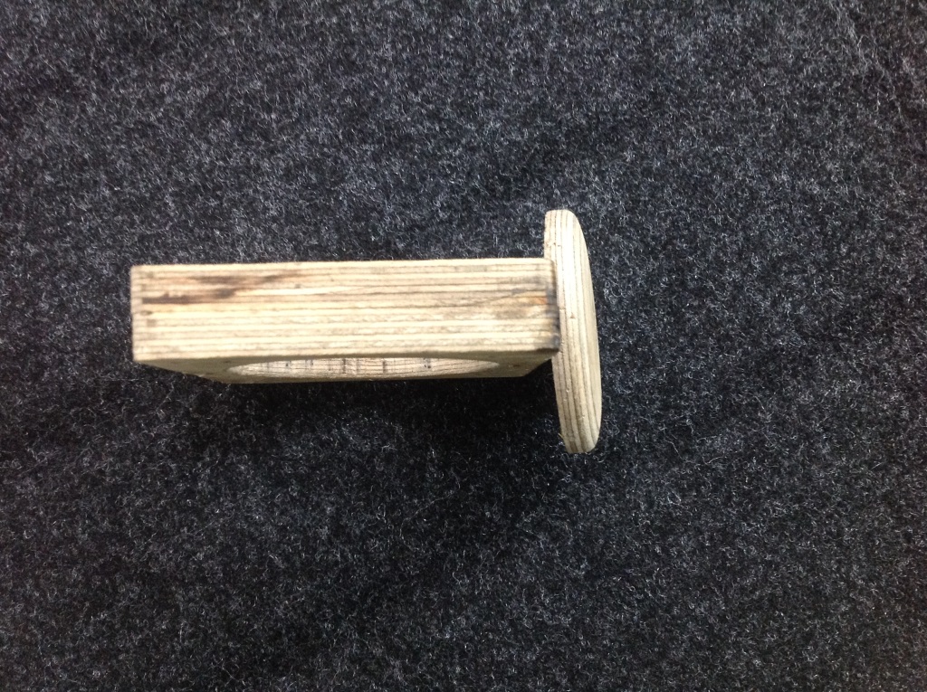

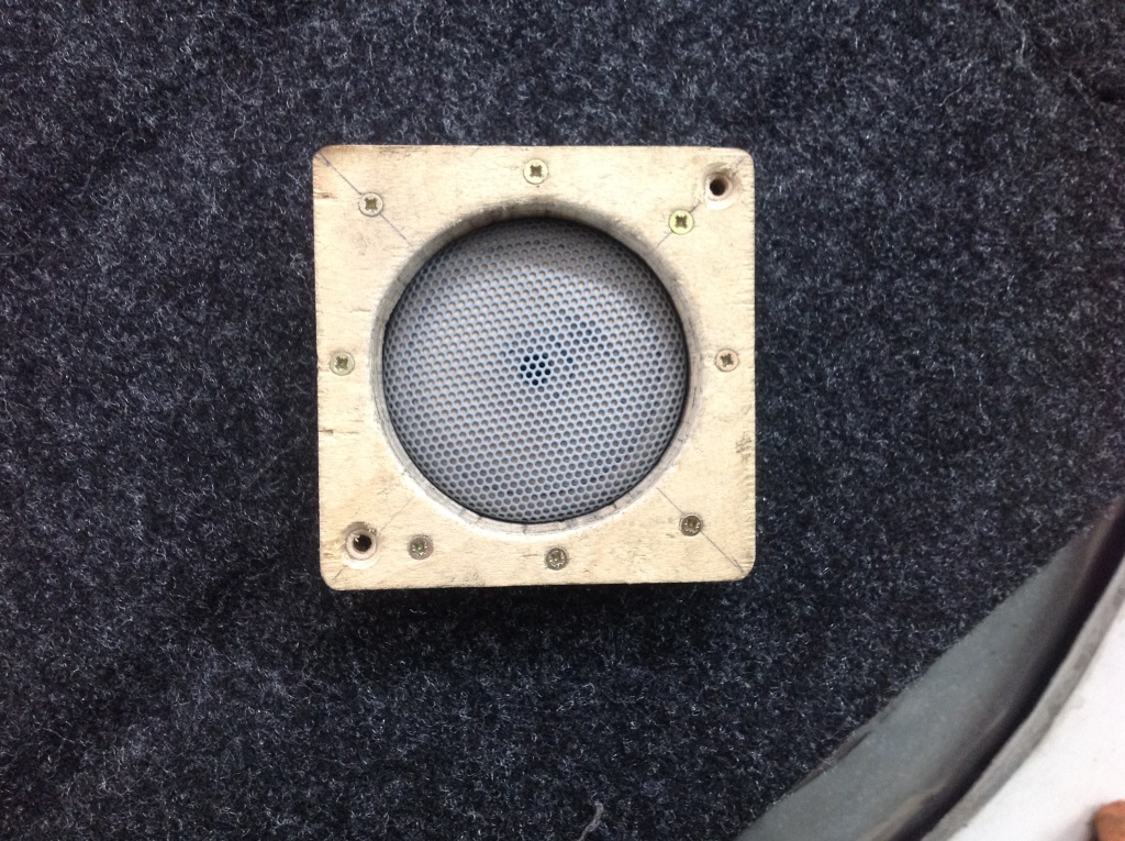

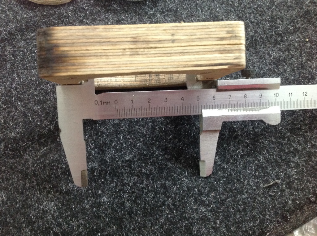

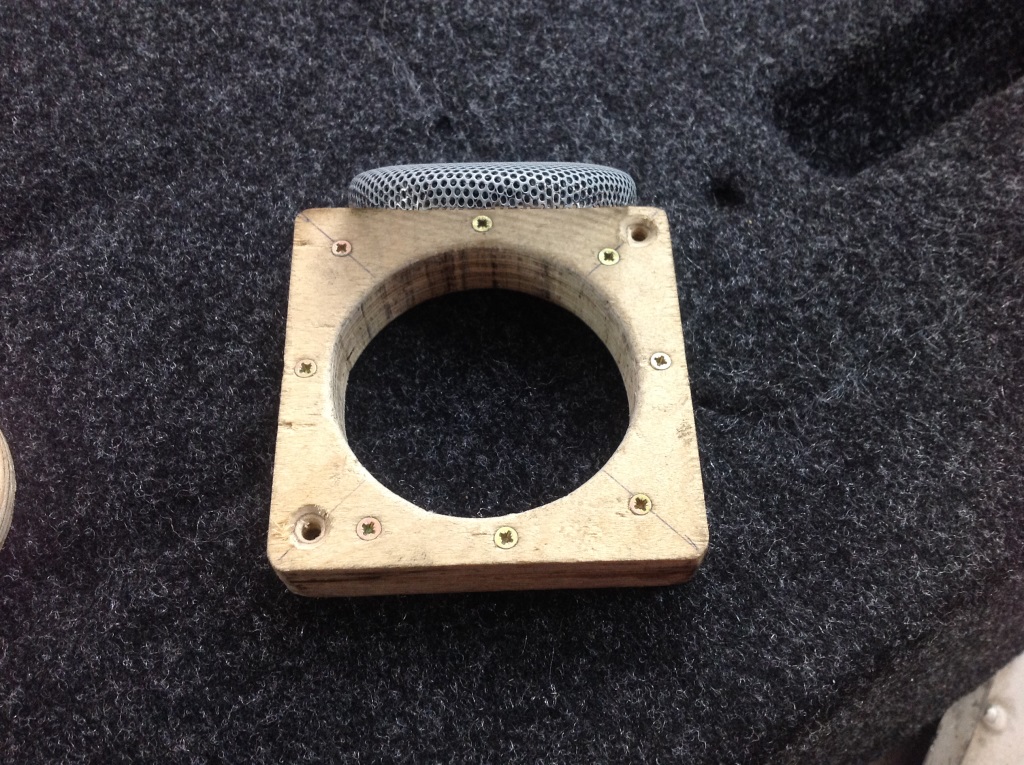

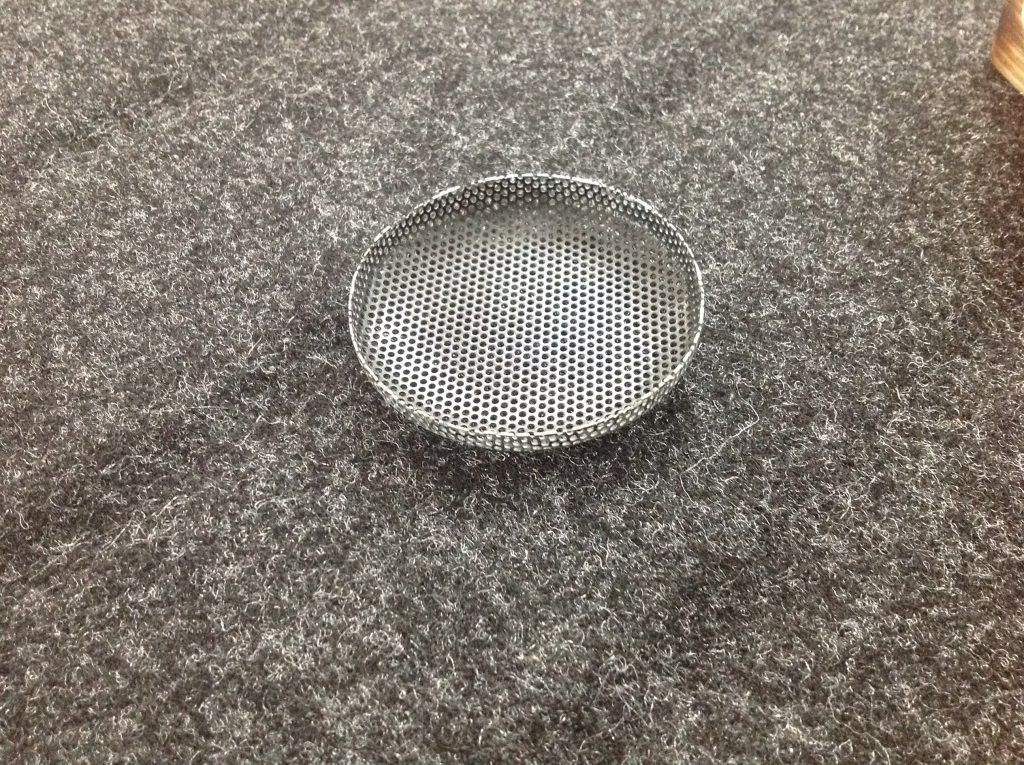

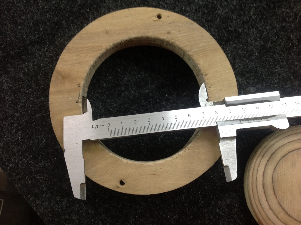

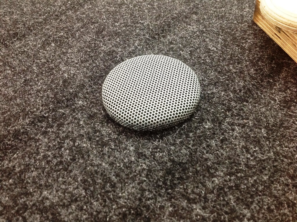

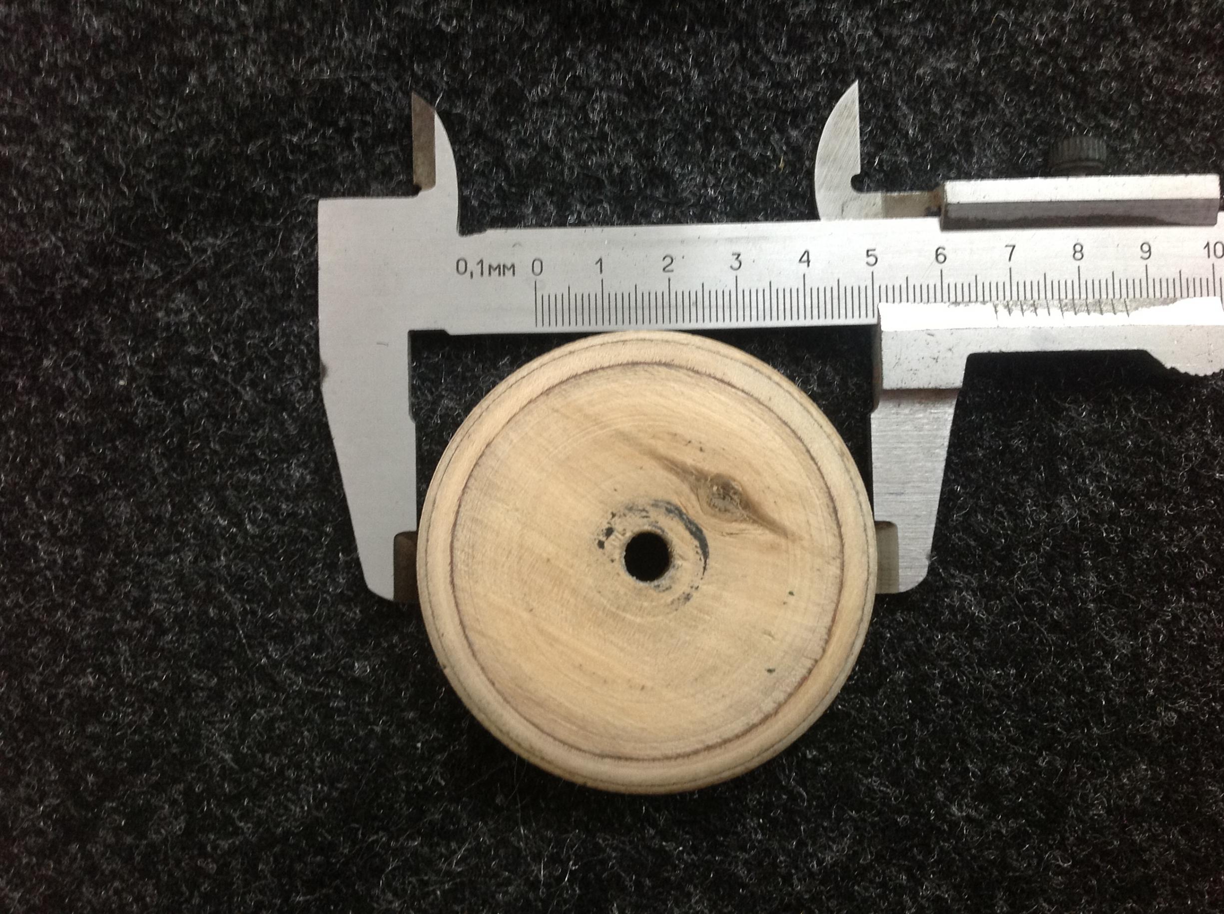

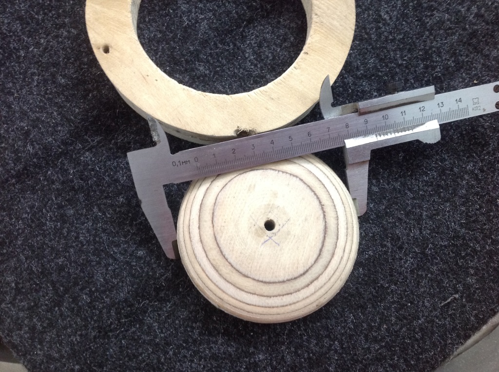

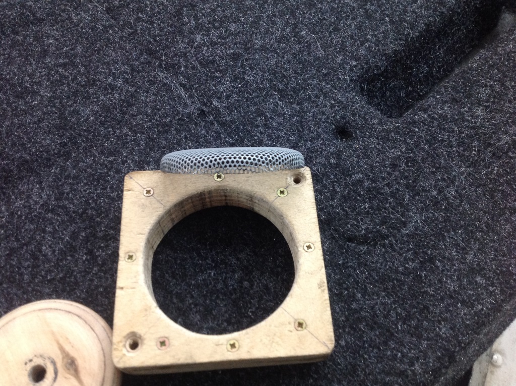

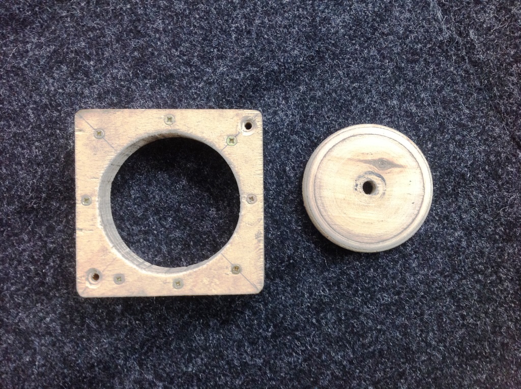

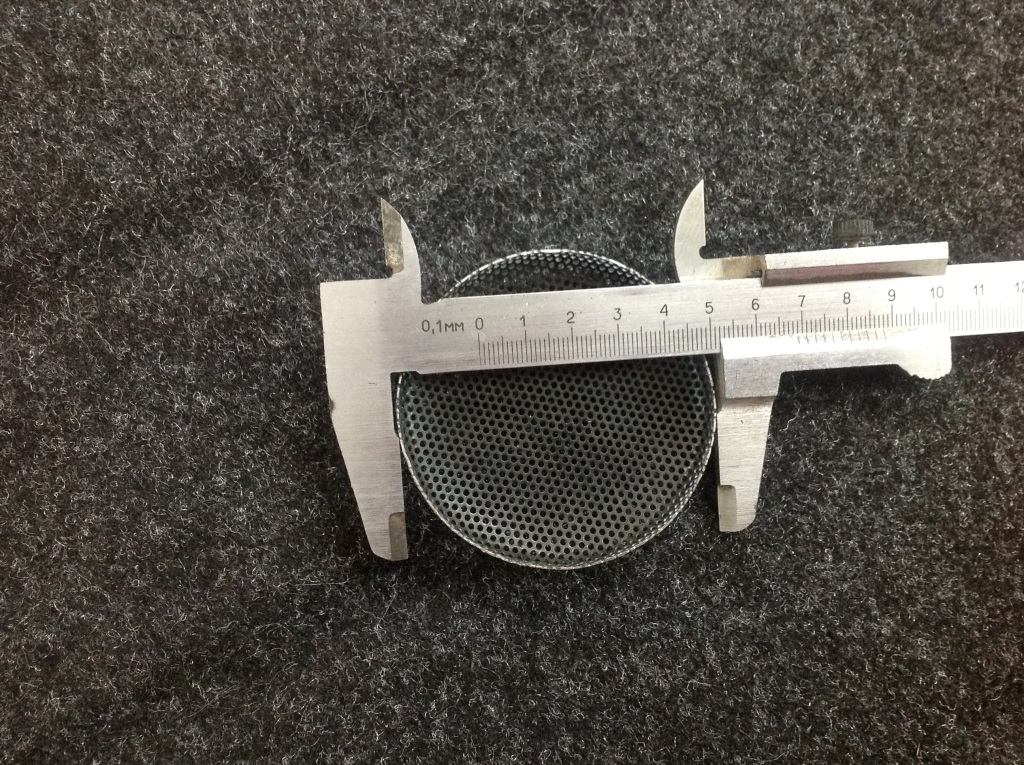

А вот и обещанные фото... Надеюсь, все понятно без слов Матрица и пуансо зажимаются в больших тисках, ме-е-е-едленнно,

Понимаю, что купола на фото нет, но целью публикации фотографий было продемонстрировать доступность и простоту технологии, а дальше уж как мастер придумает и сотворит форму - купол, конус и прочие геометрические изыски.
