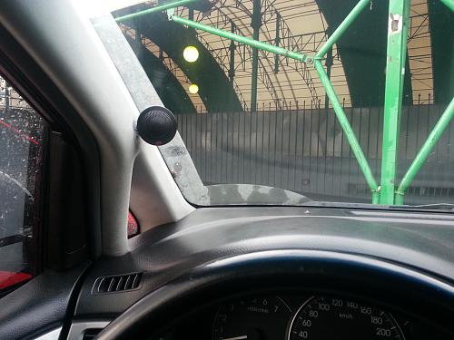

переделываю свою2-х полосную систему в 3-х полосную. система будет безпроцевая на пасс, кроссах, би-амп, 2,5 полосы. НЧ установлены в дверях в штатных местах и направлены друг на друга.
не пойму, как лучше направить CЧ-ВЧ.
*при направлении СЧ-ВЧ в центр между подголовниками звучание открытое, но есть значительная привязка к левому ВЧ.
*при направлении СЧ-ВЧ на центр стекла передних дверей привязки практически нет, но звучание становится более закрытым.
*наиболее понравилось звучание, когда ВЧ на центр стекла передних дверей, а СЧ в центр между подголовниками - открыто и практически без привязки. но...будет ли правильным такое расположение?

А кроссы какие? как порезаны?
Направление важно, но от них (кроссов) все зависит в большей степени
если так, старайся сделать минимальные фазовые рассогласования, то есть в идеале на одной плоскости и одинаковом расстоянии.
а направление слушай/смотри где меньше переотражОнки, очень зависит от компонентов.

Попробуй направить динамики в лоб СЧ ВЧ на одной оси
вот это подход..
маладеЦЦ
з.ы
сч,вч макс. близко друг к другу
направление одинаковое(в одну точку)
ориент на подголовники пассажирские

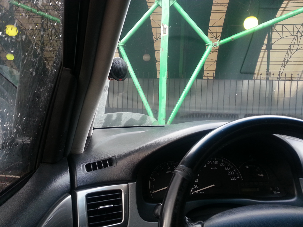

Чтобы не плодить темы попросился у земляка запостить здесь.
Я тоже на пути к трёшке и волнует меня это
Сообщение от Fedosoff Посмотреть сообщение
Про переотражОнку уже не раз писалось, но вот в моём случае, мне кажется, она неизбежна, ибо СЧ планируется в этом треугольном окне.
Придётся смириться или всё же варианты её избежать имеются?
Уж не знаю насколько удачны фото, но думаю понятно...
переотраженка будет и думаю повлияет на звук не лучшим образом. но есть пару вариантов, которые можно обмозговать.

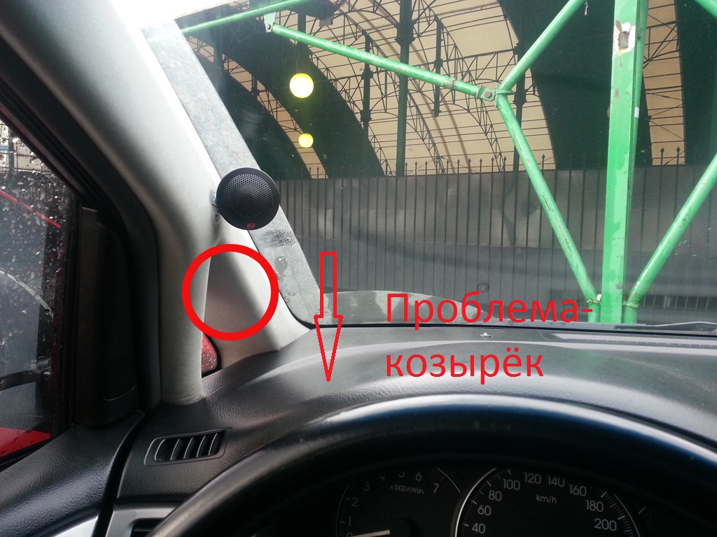

Направление скорее всего между подголовниками...
Отслушивать,-если хочется и есть возможность.
Как по мне ,то я бы забил на козырёк, так как место шикарное для инстала динов, я бы и ВЧ туда разместил.

а кто то говорил что козырек приборки как раз таки переотражает...
кто? пускай сам скажет))
мне, кстати, тоже очень интересно по поводу козырька.
а куды тогда вешать?

_kolenval, ну об этом много кто говорил, последний раз помоему об этом писал Джокер.
P.S.
Я вот у себя из-за этих отражений очередной раз переделываю стойки
