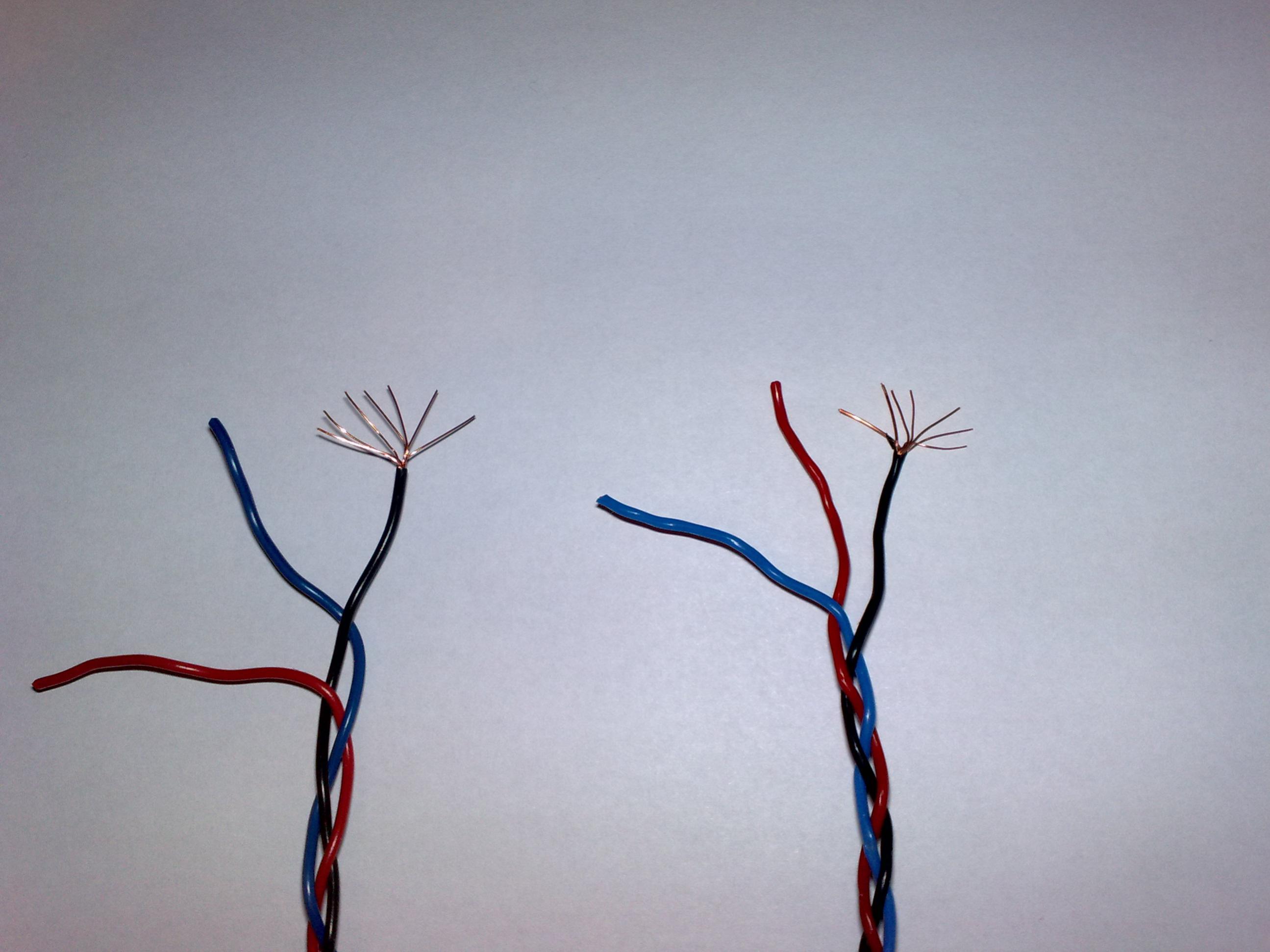

Итак свершилось ! То о чем давно ходили слухи докатилось и до нас. На Украине замечен поддельный межблочный кабель Kimber PBJ.
Кабель довольно популярный в серьезных системах т.к. при своей относительной дешевезне (до 20 долларов за метр моножилы) обладает довольно приличными свойсвами. Ну а собственно все гениальное просто. Взяли правильную чистую медь, заключили в правильную изоляцию Тефлон (он же вроде фторопласт), придали правильную беземкостную геометрию (так любимую всеми косичку), ну + еще жилки разного диаметра - но то ужже ноухау Кимбера - может там секрет и спрятан.
Так вот судя по всему наши любимые Китайцы решили и тут прикурить немного. И вуаля ! Вот вам PBJ !
Что же теперь делать нам ? Забегая вперед скажу , что подделка по звуку просто мрак.
А вот собственно внизу фотка на ней и начнем смотреть на отличия:
Слева подделка. Справа оригинал.
1. Цвет. У поддельного провода жилки немного другог оцвета, но явно видно только на синей. У подделки она совсем синяя(темно) у оригинала светло синяя (почти голубая)
2. Упругость. Изза разной изоляции проводки ведут себя по разному на изгиб. Если согнуть провод подделки - он и останется в том положении т.к. там ПВХ или чтото подобное. Если согнуть провод у оригинала он как пружинка станет почти на исходное место т.к. там Фторопласт. Кто помнит МГТФ - поймет.
3. Тычек паяльником. У подделки оплетка отлично плафится паяльником. У оригинала чернеет но не плавится.
Так можно проверить если есть попытка купить уже распаяный провод.
Если же покупаете на метраж - вообще проще простого !
4. Жилки в каждом проводе.
Как видно из фото и у оригинала и у подделки 7 жилок в каждом проводе. НО ! У оригинала все жилки разного сечения. Одна толстая, вторая потоньше, третья еще тоньше и.т.д. А у подделки все жилки абсолютно одинаковые. т.е. просто перед покупкой зачистили 1 см , посмотрели и все сразу ясно.
Итак - те , кто уже купил есть повод проверить.Если левак - однозначно менять.
Те, кто только собирается - будте бдительны !
Все.

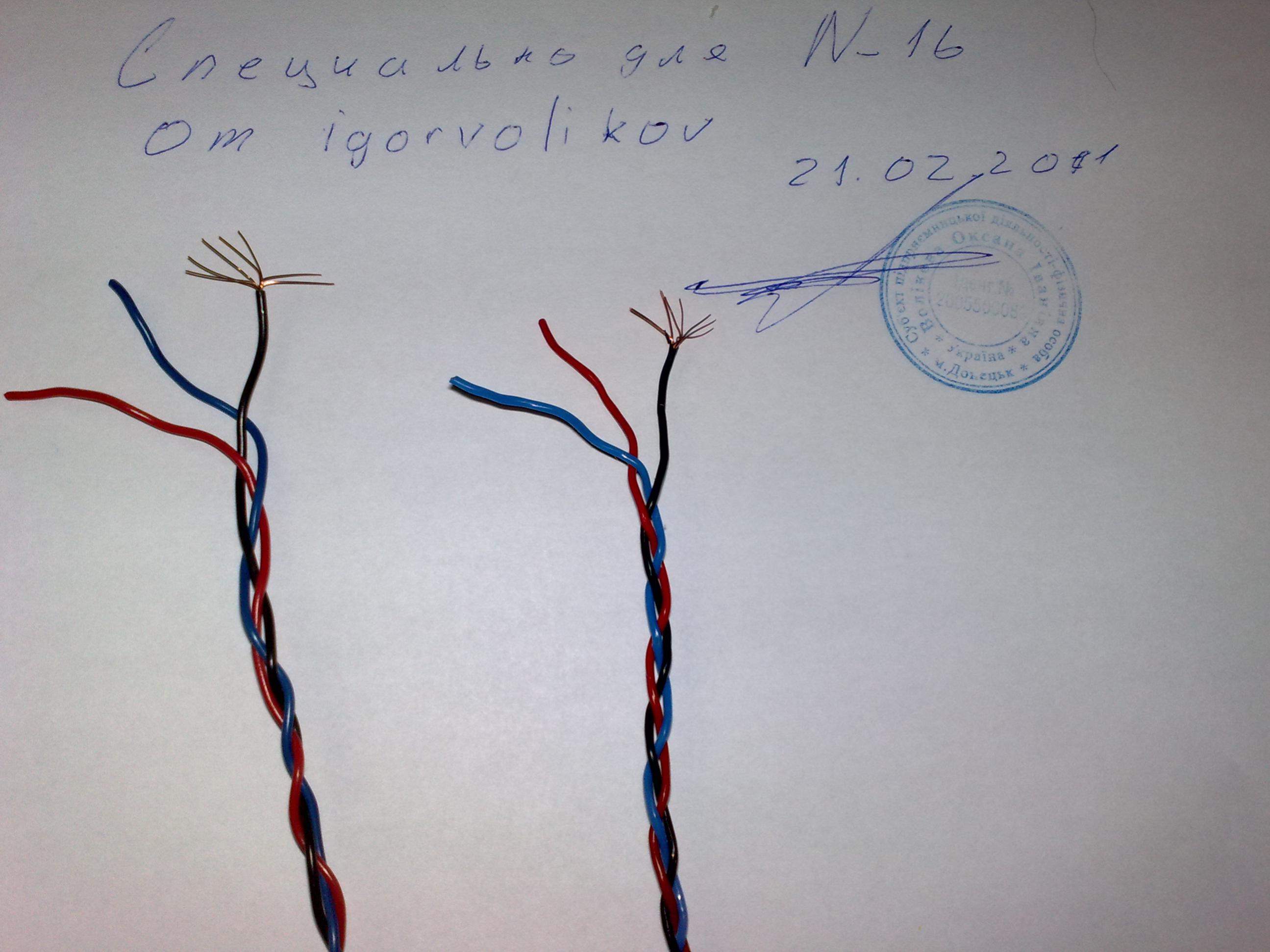

Сообщение от N 16 Посмотреть сообщение
И кто этот "герой", ФИО продавца,откуда? А то от такой всеобщей инфы ,без конкретики, падает тень на всю продукцию Кимбера.
п.с. и фотки с Блюза.
Вот цени !
Даже печать раздобыл для понтов
А ты - с Блюза ! :grust:

5. PBJ жилы полированные, а у подделки - не являются такими.
