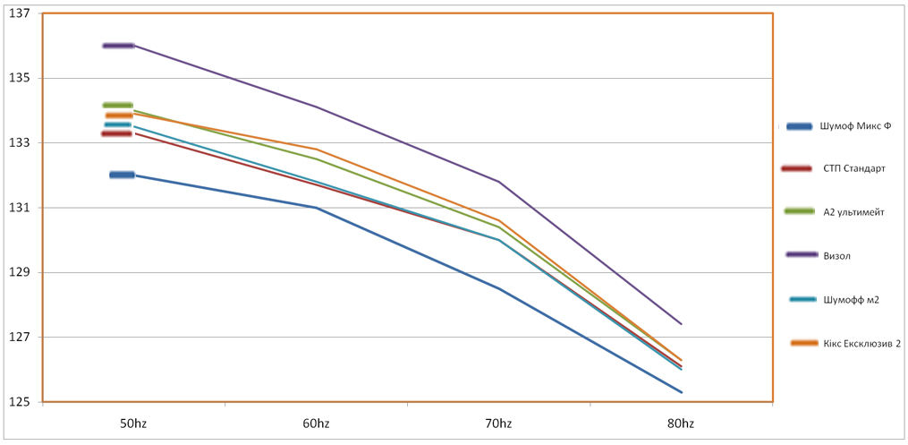

По умолчанию Re: Крупный тест виброизоляции
График. Чем выше результат (больше цыфра) - тем хуже характеристика шумоизоляции
