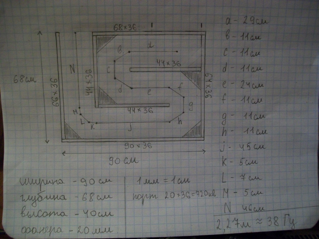

на 12" полка з 34 до 50 і плавний спад до 80 потім обвал, на 10 зменшувати треба довжину тонеля выдповыдно менша буде площа порта... т.е. пропорційни робиш вужчий короб щоб було квадратів 500 всього тонеля.. + чи мінус... пох) міряєш потім довжину ( яка там виходе) і будеш знати настройку.. довший тонель, нижча настройка, менша довжина вища настройка..
пиляли на ерку в фокуса, усь твіст ф4-600...
п.с. мені ваше не покайфові щоб саб грав все підряд як у ЧВ.. нема такого м"ясистого, пушкового напору щоб рухало все навколо 10 метрів, як у Вови Носа ...
п.п.с. хоча на сайты ДД як писав RT. дійсно все є описано, для ваших вподобань дивіться на серію 500 .....

под 8дюймов
под 10"
под 12"
так выглядит
ПС, надеюсь авторы не обидятся так ка не помню у кого их поцупив )))
