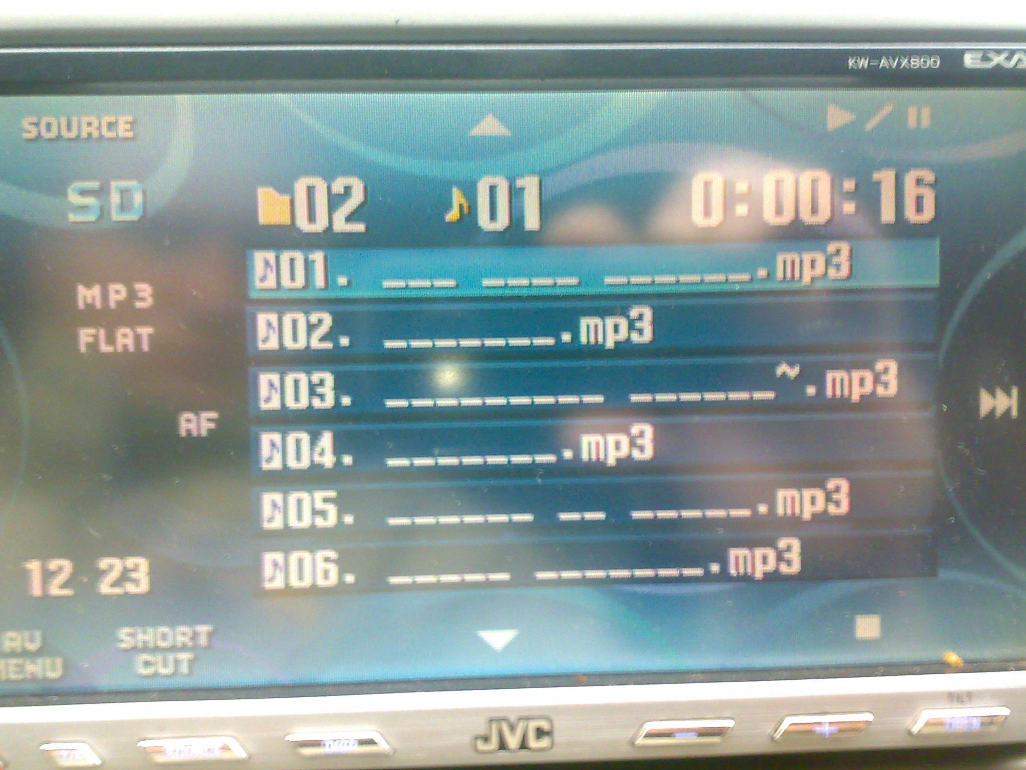

Мое гу JVC AVX 800 не читает русский текст. Недавно заморочился вопросом перевода . Удалось найти данную программу http://www.svs-vadella.narod.ru/ она конечно не идеальна и переводит просто мрак , но все-равно удобней чем полоски на экране.Может кому и сгодится.
Для меня недостаток один она только для мр-3. Кто подскажет подобную программу для WAV. Для конвертации пользуюсь xrecode там данной функции не нашел.

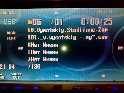

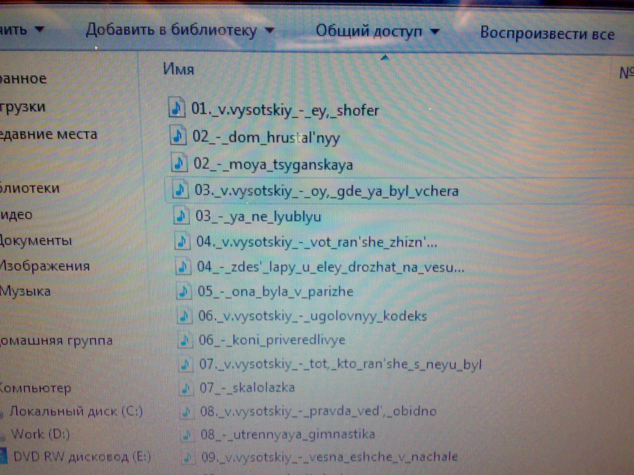

Преобразование

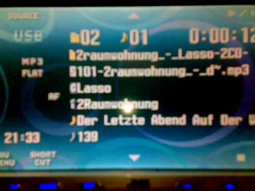

Результат
Ссылка на программу http://tv-22.ru/ftranslit.html/ владельцам контрабассных двухдинов .
Осталось увидеть поймет ли гу.

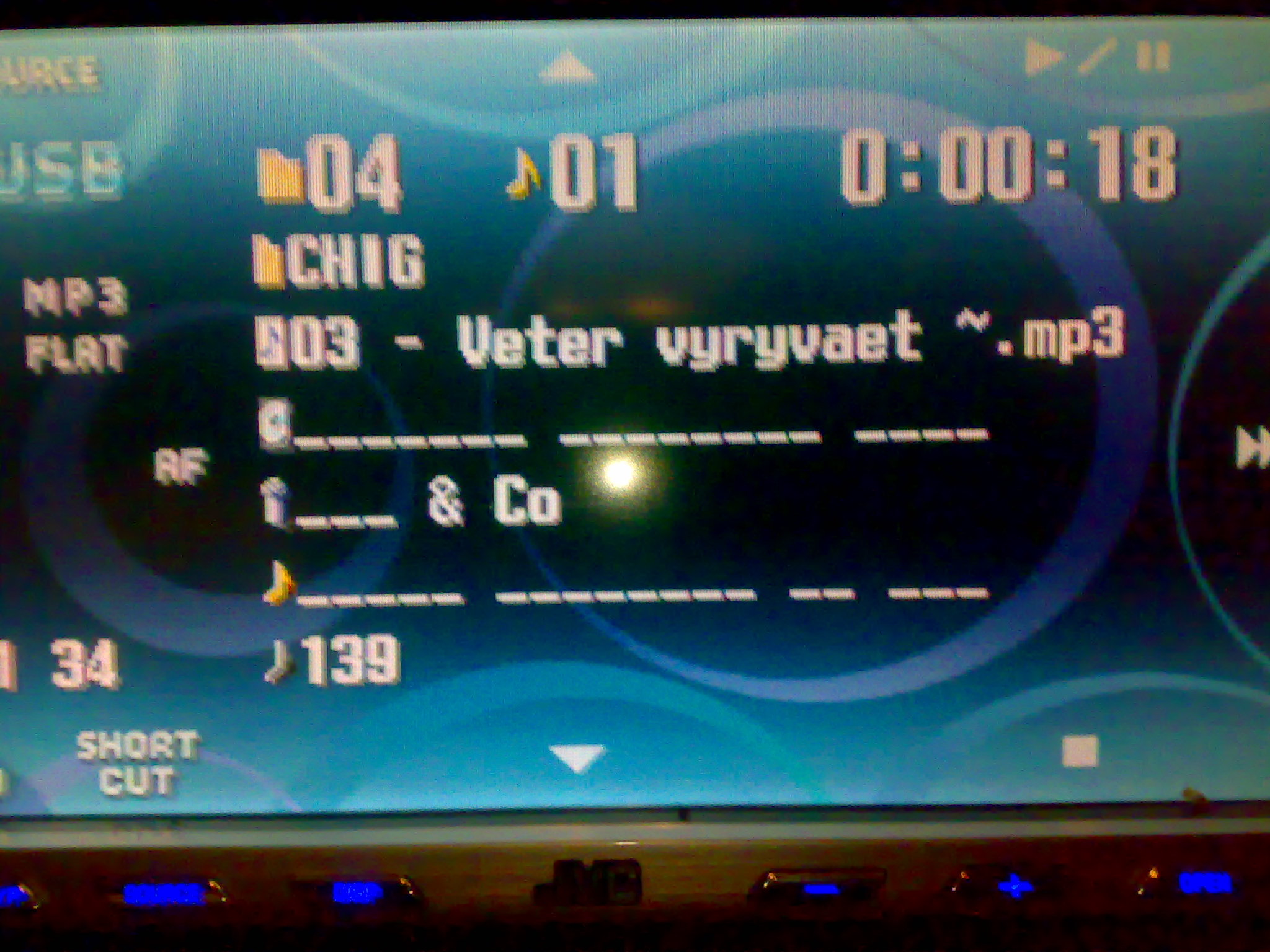

В переведенном файле их нет
Только непонятно может их и небыло.Завтра проверю на основной флешке.

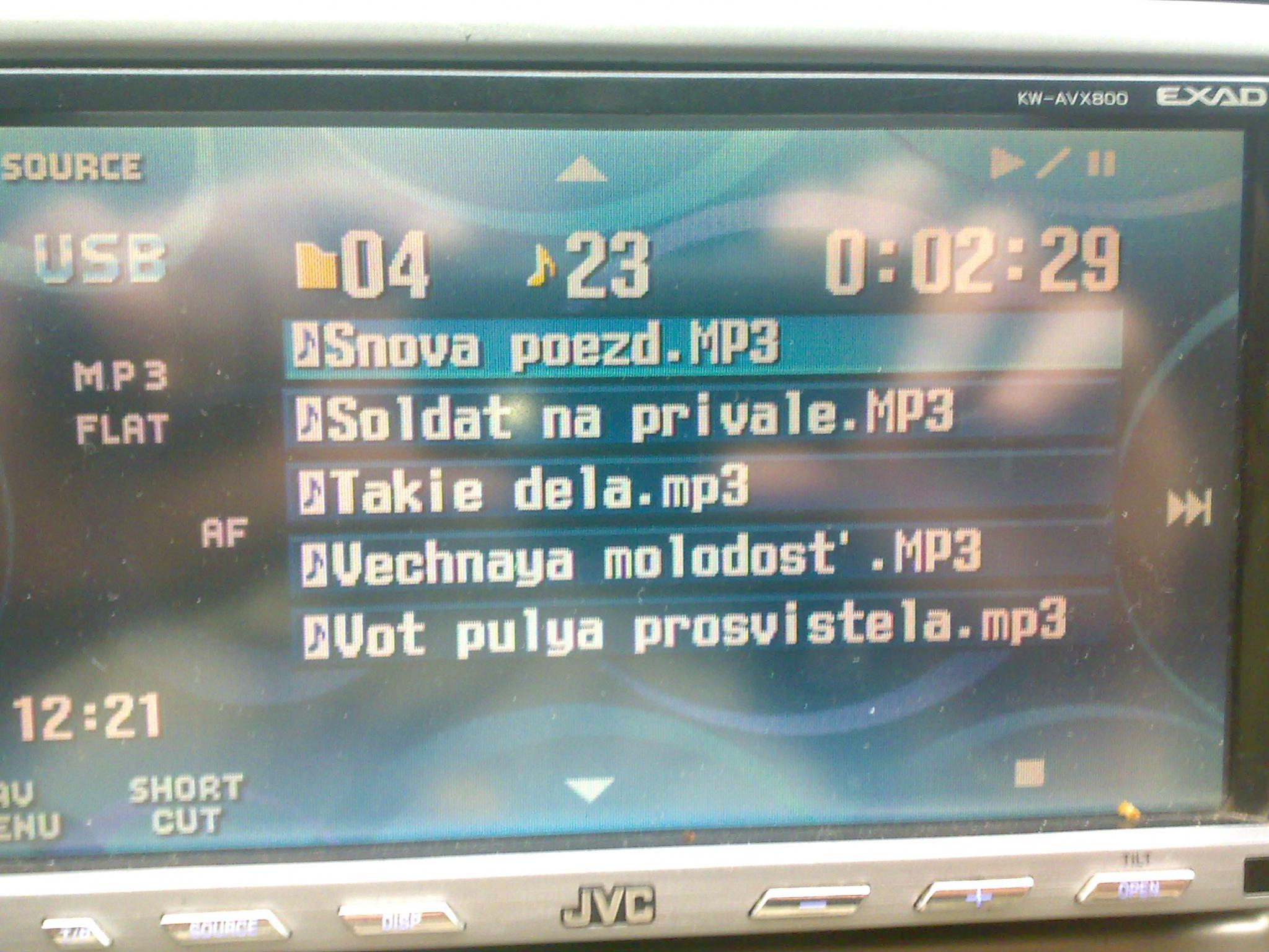

Кстати в мр-3 судя по всему не переводятся ,но они другой программой переводились .
Но я в режиме отображения одного файла не слушаю .
Трэк лист удобнее для него и старался.
