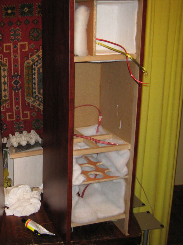

Старый 14.01.2013, 22:40   #12
yupiter3
Аватар для yupiter3
Регистрация: 27.04.2009
Сообщений: 316
Репутация: 86
По умолчанию Re: Напольники, 10" 4" 1"
фото в процессе
yupiter3 вне форума   Ответить с цитированием Вверх
