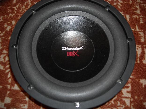

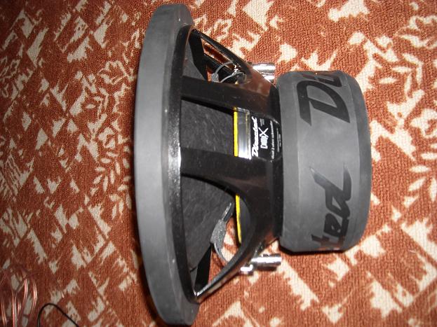

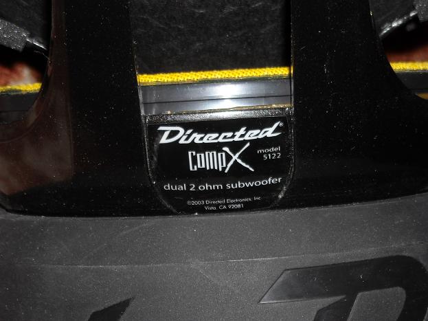

1. Directed CompX 5122 (неразмятый)
Факт Fs=37; Qms=11,32; Qes=0,65; Qts=0,63; Vas= 54
Заявка FS/Qts/Vas = 29/0,44/59,3
http://www.drdetailshop.com/5122.htm

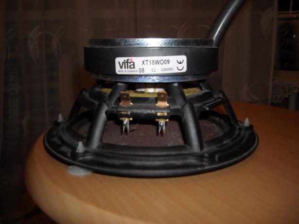

2. Vifa XT18WO09 (неразмятые)
Заявка Fs/Qts/Vas = 38/0.37/38
Факт один экземпляр
51/0.36/27
Факт второй экземпляр 52/0.36/25.4

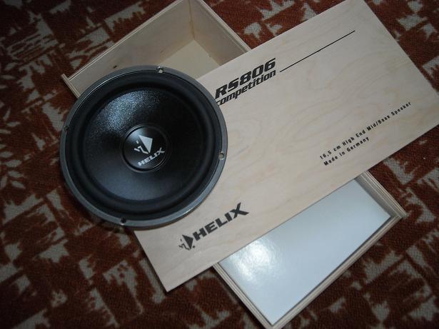

3. Helix RS806
Оба одинаковые.
Fs/Qts/Vas = 54/0.44/19.3

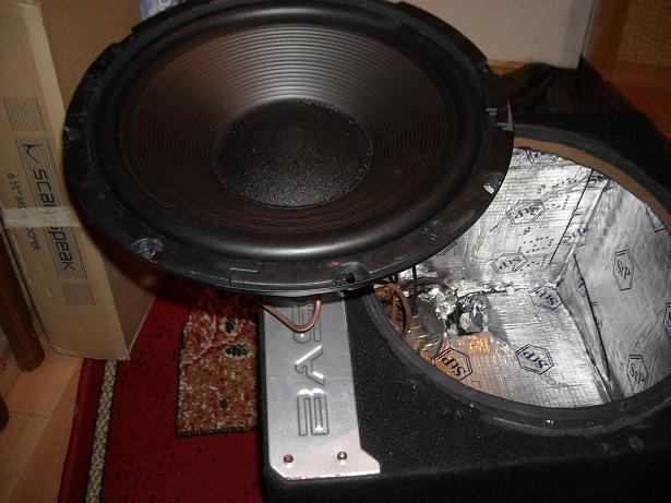

4. ScanSpek Revelator
Факт один экземпляр 39/0.48/24.5
Факт второй экземпляр 39/0.51/24.5

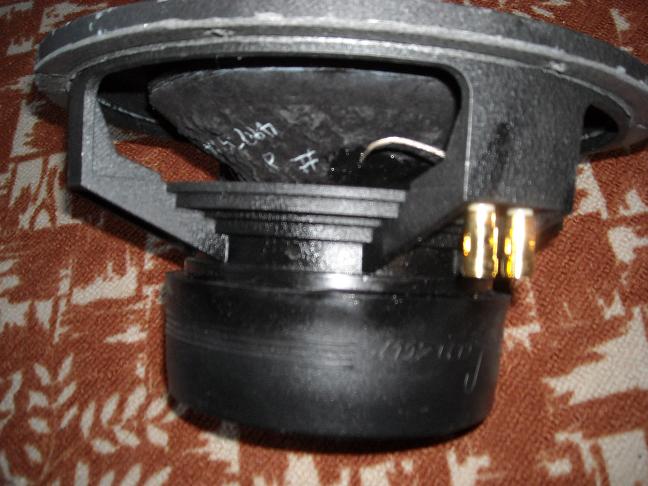

Двенашка Хендмейд и трехдюймовой катушкой и мягким подвесом.
Написано Ланзар, но на заборе тоже написано...
С параметрами Fs=28 Rmax=204 Re=8,1 Qms=10,0 Qes=0,41 Qts=0,39 Vas=105

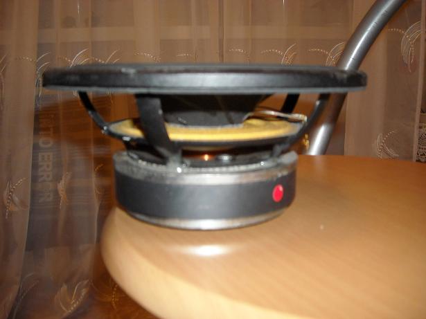

Пара 5" хендмейд.
Параметры:
1: Fs=59 Re=3,6 Rmax=48 Qms=8,03 Qes=0,64 Qts=0,59 Vas=6,8
2: Fs=59 Re=3,6 Rmax=53 Qms=8,38 Qes=0,61 Qts=0,57 Vas=6,8

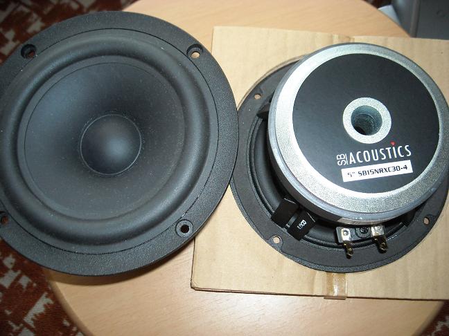

Еще пара мидов 5" SB15NRXC30-4 с параметрами
1: Fs=49 Re=3,1 Rmax=76 Qms=8,08 Qes=0,34 Qts=0,32 Vas=9,5
2: Fs=49 Re=3,0 Rmax=68 Qms=8,33 Qes=0,38 Qts=0,36 Vas=10,33

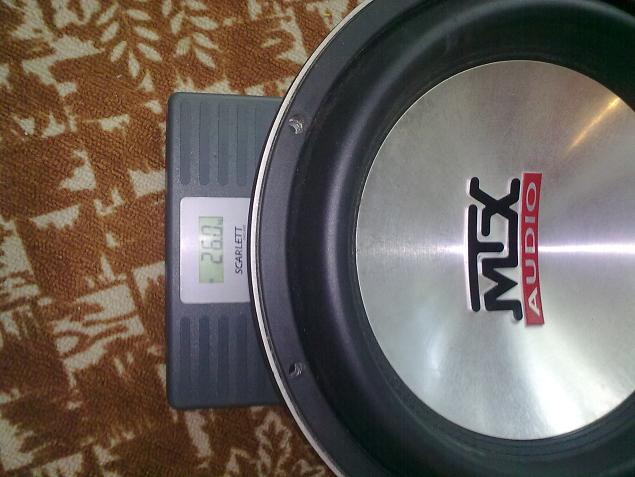

MTX 9512-44
Fs=40 Re=7,8 Rmax=49,3 Qms=3,35 Qes=0,63 Qts=0,53 Vas=17

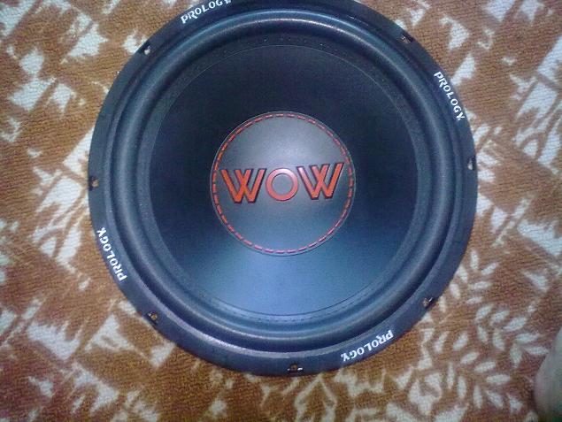

Prology WOW-12F новый, только с коробки
Fs=38 Re=3,2 Rmax=30,4 Qms=9,76 Qes=1,14 Qts=1,02 Vas=78,5
