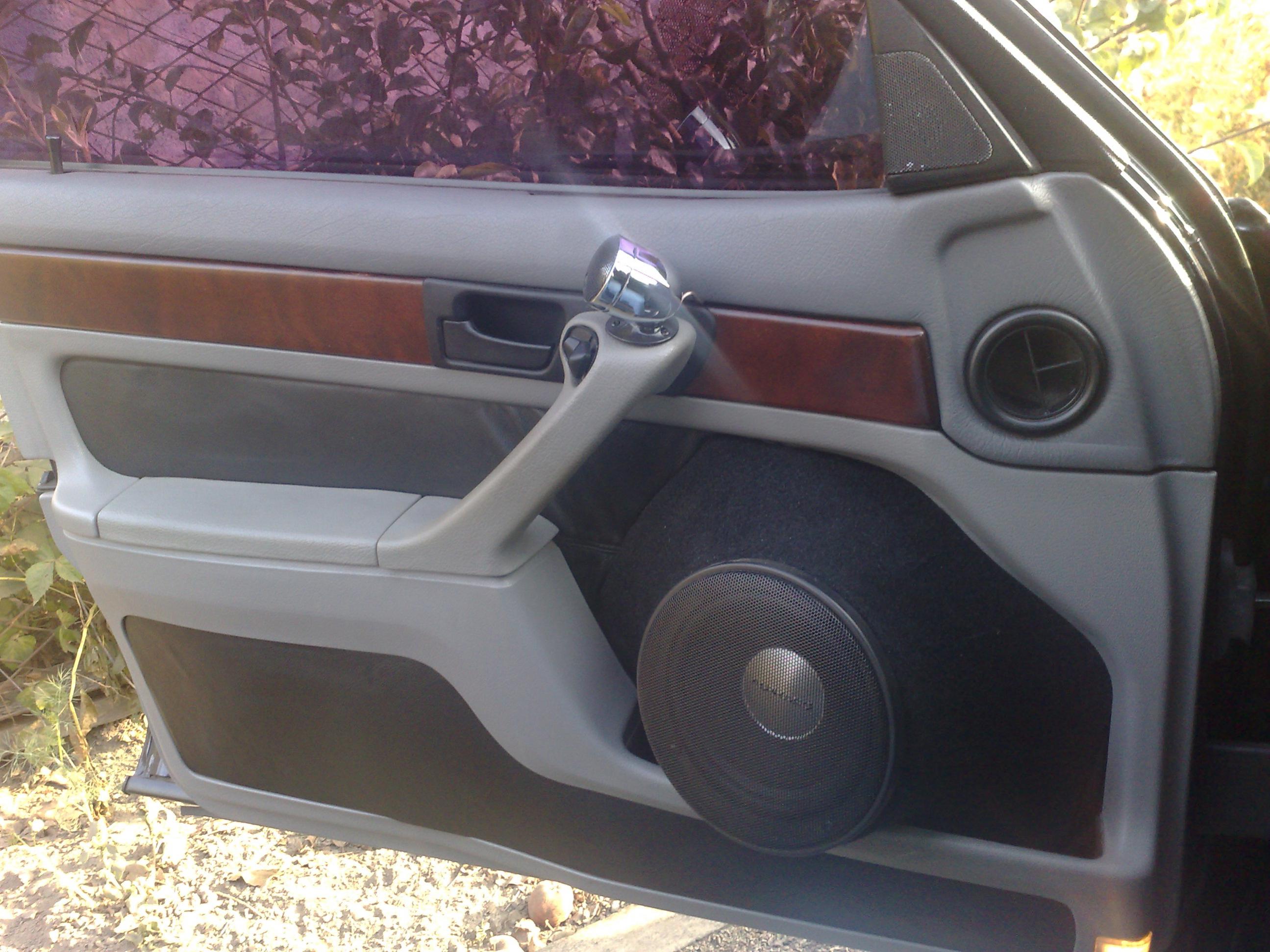

Я себе так делал в 7.
shtilet вне форума   Ответить с цитированием Вверх
є більше фото?? цікавить без карти...

нету, пришлось резать метал,чтоб играло в дверь. По другому никак,сам шифровал,или делать подиум где карман.

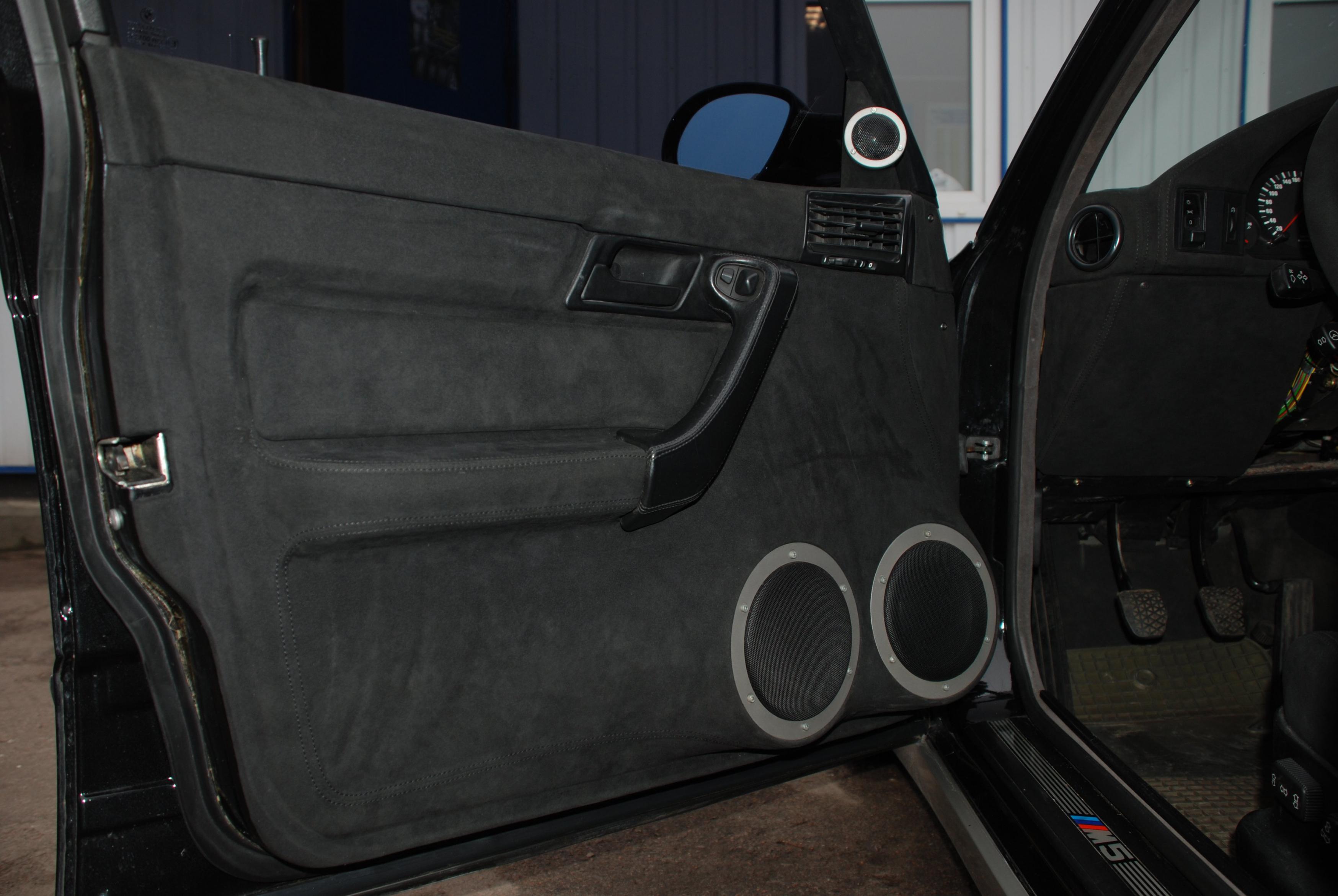

По умолчанию Re: вибір місця для мідбасів в BMW
У меня сделано вот так:

красиво, а чим обтягував?? які компоненти і як вони підключені??

Музыка:
ГУ
-Clarion Drz9255
Аккустика:
-Твитера Морель МТ-3
-Серединка Dynaudio md140
-Мидбассы Dynaudio mw-160gt сдвоенные
-Саб Morel Ultimo 12
Усилители:
-Audison vrx 4.300ex играет на твитера и серединки
-Audison vrx 2.250ex играет на мидбасы
-Audison vrx.2.150 играет мостом на саб
Салон:
-ковши Recaro Speed
-раздельное 2-х местное заднее сиденье
Полностью весь салон и багажник перешиты оригинальной Алькантарой.
Больше инфы здесь http://www.drive2.ru/cars/bmw/m5/m5_e34/vladmpower/
