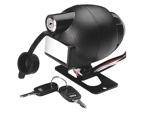

если при снятой клеме пищит - то это автономная сирена. На ней срабатывает тревога при пропадании питания. На сирене есть маленький замочек - вставить туда ключ и провернуть для отключения тревоги.

Знімав плюсову клему на 6-7 хв з акумулятора. На автономному колоколі ключом перевів в положення OFF (добре що ключ був). Всі збережені станції видалилися, лічильник кілометражу онулився, склопідйомники знову збилися. Всьо понасйтроював, як було. Запхав диск в дисокприймач, а воно далі назад випльовує.
