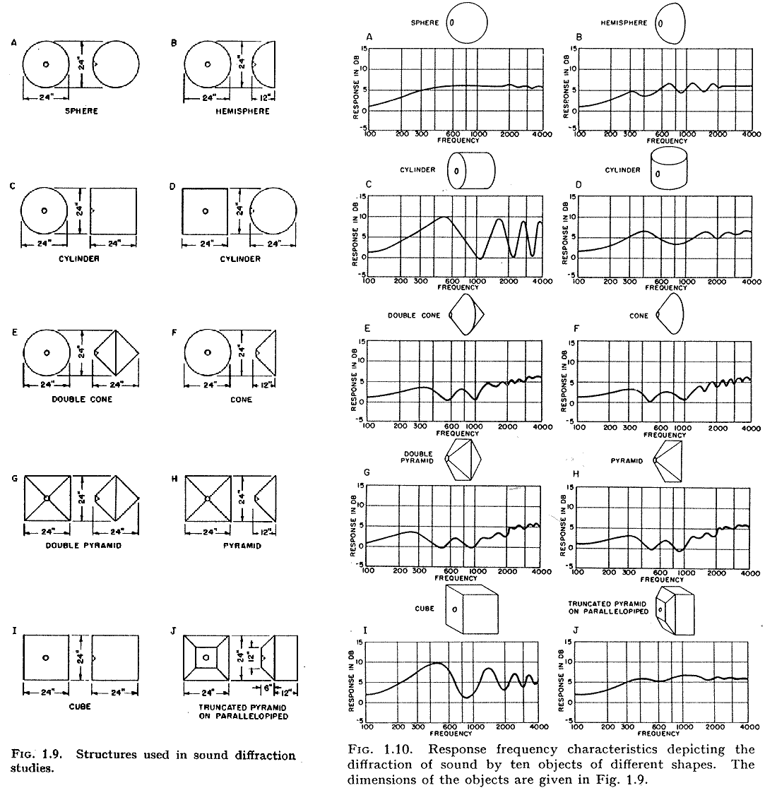

Форма ящика и звук -

Сообщение от fedr-m Посмотреть сообщение
Вложение 7518
Там приведена частота от 100 герц...а меня интересует до 60 ))

Сообщение от FriZZ Посмотреть сообщение
Сабы все равно доползают до 100 и 200от герц, даже если вы их порежете вторым порядком на 60и герцах, саб все равно внесет свои коррективы...
