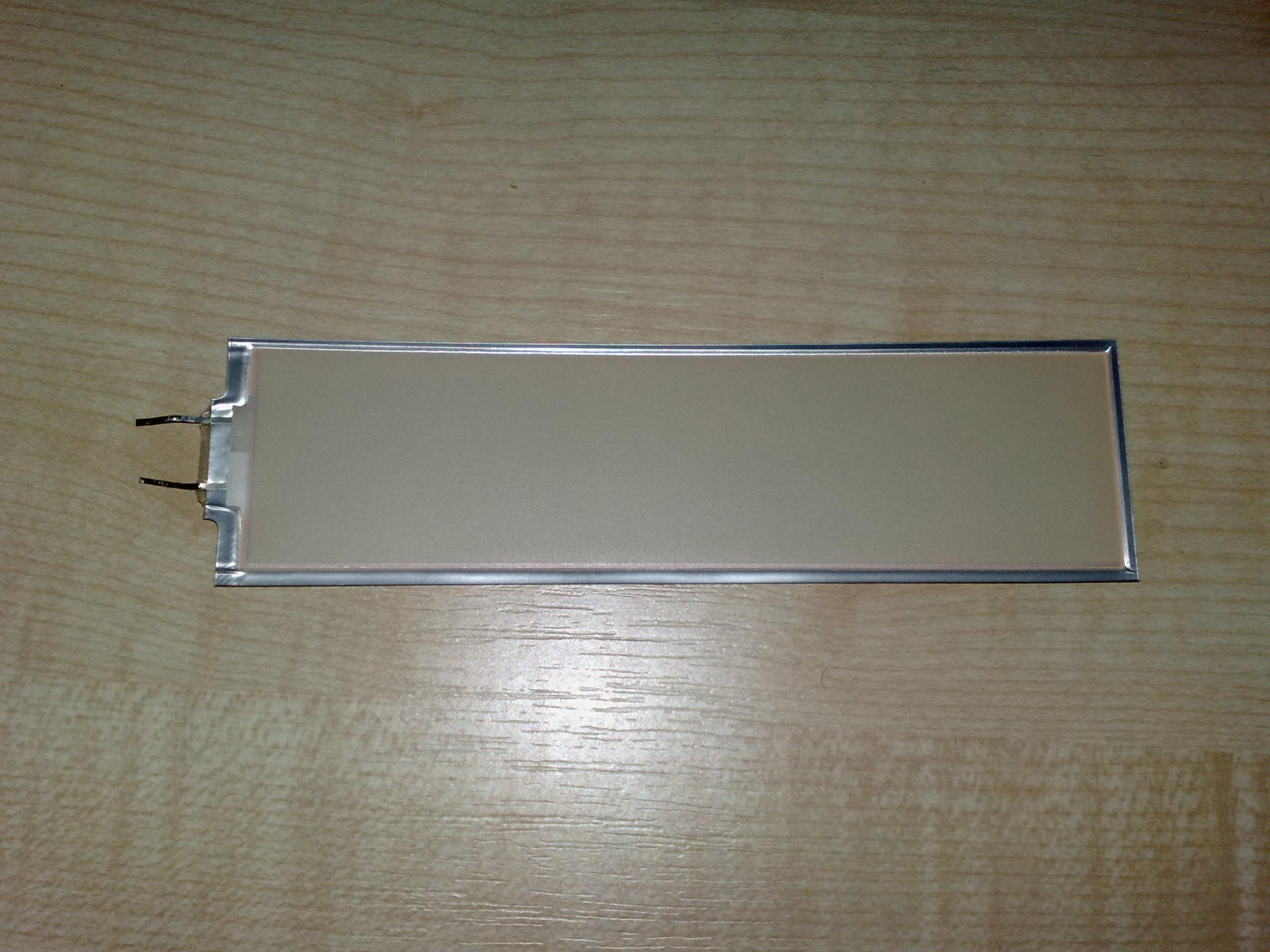

Разобрал панель магнитолы в поисках виновника зеленого цвета
И... Обнаружил эту "нечесть"
Комрады !
Что это ?
Как правильно называется ?
И где такое взять с белым светом ?

Похоже на люминисцентную бумагу но у неё есть существенный минус импульсный БП который даёт наводки но если это всё же она то замена на белый свет не должна вызвать проблем.

Сообщение от profd Посмотреть сообщение
Светобумагу на картинках видел конечно.
Еогда вытащил этот ужос и увидел высоковольтное питание - именно светобумага на ум и пришла.
Одно НО - где ее взять то ?

По фотке это больше всего это похоже на электролюменисцентную панель.
Вариантов два - или искать такую же другого цвета свечения (Электролюминесцентная панель в Украине, Купить, Цена, Фото ...), или попробовать сварганить из SMD-светодиодов и матового оргстекла в качестве рассеивателя что-то подобное (если, конечно, место в лицевой панели позволит разместить).

вот смотрю на эту лампу и помню что у меня в Сони с9000 стоит такая же (менял её из-за "тусклости" от возраста). БП для неё висит на отдельном метровом шнурке, чтоб можно было его подальше закинуть для уменьшения наводок.
Но это всё лирика, а главное что в той соньке можно выбрать 2 типа подсветки (жёлтый и зелёный), и они меняются не этой лампой, потому как в лампе 2 провода - питание. Так что может и тут так же, не в этой лампе цвет подсветки прячется ?
ПС смотрю на фотку своей магнитолы и помню точно, что цвет подсветки кнопок точно менялся, а вот менялся ли цвет подсветки дисплея непомню. 2 года назад последний раз её включал.
Места там нет совсем

Кстати хороший вопрос про цвет.
Кто же тогда его меняет ?
Обычно электролюминесцентные панели выпускаются в виде тонких пленок из органических или неорганических материалов. В случае применения кристаллофосфоров цвет свечения определяется примесью — активатором. .....

Электролюменисцентная панель - это просто подсветка. Подсвечивать она может как простой чёрно-белый ЖК-экран (и тогда для красоты) панель могут взять и не белую, а цветную), так и полноценный цветной TFT-экран который сам по себе не светится. Во втором случае панель будет белого свечения (розовая в выкл.состоянии), а цвет символов может задаваться самим TFT-экраном.
Но то что это ЭЛ-панель, почти никаких сомнений нет.

Весь бутерброд состоит из
-----лампочка-------
-----белая пластмаска тоненькая ---------
-----прозрачное , но слегка тонированое в серый стеклышко----
----- прозрачная ЖК матрица к которой припаяны шлейфы------
Из электрически подключенных только лампа и ЖК панель.

От теперь понятней стало матрицу ЖК оставляем (она походу негатив те в сотоянии покоя все темноя а при подаче пикселя он становится прозрачным те пропускает свет подсветки).
За ней ставим белое рекламное орг стекло у рекламщиков такого валом, но тут лучше для равномерного рассеивания применить обычное орг стекло с полированными торцами а на него наклеить оракал светофильтр нужного оттенка так точно можно добится желаемого результата.
Диоды для начала надо пробывать по торцам ставить справа и с лева растояние и количество подобрать опытным путём дабы избежать эфекта Георгиевского флага как на первых TFT мониторах.

А оргстекло матовым делаем сами ?
Да, это нетрудно.
Или механически (мелкой шкуркой), или химически (кислотой, по-моему соляной. не помню точно... можно поискать в инете, гугль должен помнить!).
А если войдет 3мм толщины, то у меня найдётся матово-белое "от рождения", с завода...

А какие бываю самые маленькие по ширине SMD диоды ?
Померял те , что на лентах самоклеящихся - слишком широкий.

Дык главное -диоды найти потоньше.
Ибо все , что можно уместить - 2мм
