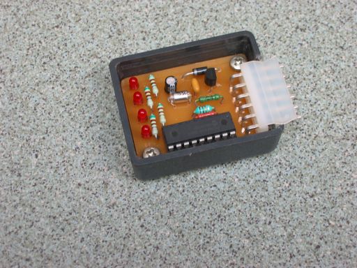

Правильно сделать транзисторный ключик. Задача для "паяльщика" начального уровня!
ЗЫ: На микросхему не смотри, это блок не только "remote amp"!

А вообще, в любом справочнике по электронике, есть схемы элементарных транзисторных ключей.
