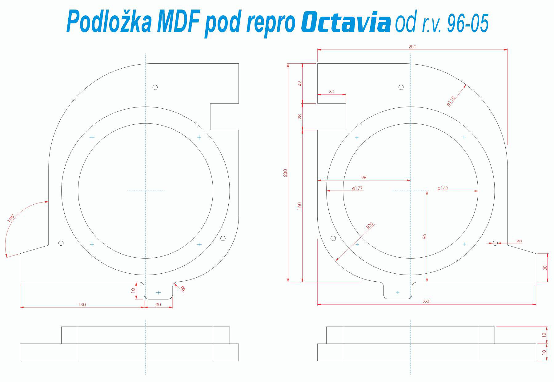

В дверку шкоды просто так динамик (кроме штатного) нестановится (мало метала вокруг него, штатный стоит на страшного вида пластиковом подиуме). в нете нарыл чертеж подиума http://autozvuk.org/forum2/attachmen...1&d=1288612949 сделаю, еще шумо\вибро дверей, и все. усь ставить нехочу.

Изначально тупиковый путь.Уже тысячекратно все разжевано:шумка дверей+хорошие твиттера и кроссовер.Штатный шкодовский мид переиграет на раз больше половины вышеперечисленных мидов,да тем более от головного.Т.к. у него и чуйка повыше и добротность дверная.А в итоге и басок кое какой панчевый появится и середину лон более полноценно отыграет.Просто в длюбом случае акустику еще готовить нужно.Кстати,под усилитель он тоже очень даже неплохо играет.Т.е все равно приходим к тому,что усь в этот бюджет,хотя бы для фронта можно постараться вместить.Следовательно в итоге получим более кардинальную разницу в конечном результате,нежели тупо перебирая комплекты компонентной акустики до 200 у.е.,если мы все равно ее потенциала даже наполовину не раскроем...
