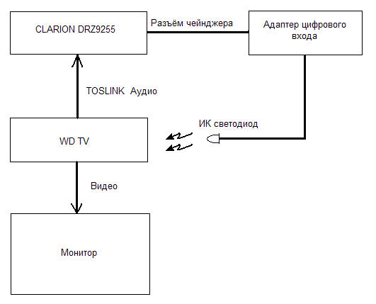

Теперь владельцы Clarion могут управлять мультимедийным проигрывателем WD TV с панели Clarion. Адаптер имеет выход на инфракрасный светодиод. Расположите этот светодиод в зоне видимости передней панели мультимедийного плеера WD TV. При нажатии кнопок передней панели Clarion эмулируются нажатия на кнопки пульта ДУ мультимедийного проигрывателя.
Поддерживаются все модели со стандартным пультом:
- WD TV mini
- WD TV
- WD Live
Схема соединений видится следующая:
Название: Схема соединений.GIF
Назначение кнопок:
Clarion WDTV
Назад - Prev
Пауза - Play/Pause
Вперёд - Next
1 - Back
2 - Stop
3 - Enter
4 - Стрелка вниз
6 - Стрелка вверх
Из особенностей – некоторая задержка (примерно 0,5 сек) выполнения команды.
Пользуйтесь!
По ценам и заказам - в купипродайку
Здесь обсуждаются пожелания и критика.

Таки, да! Опытный образец уже приехал, заинсталю - отпишусь!
SOVA - респект за проделаную работу и понимание "глубины всех глубин"!

Все работает уже 3 недели, Илье спаибо!
Описание http://autozvuk.org/forum2/showthrea...3364#post83364
