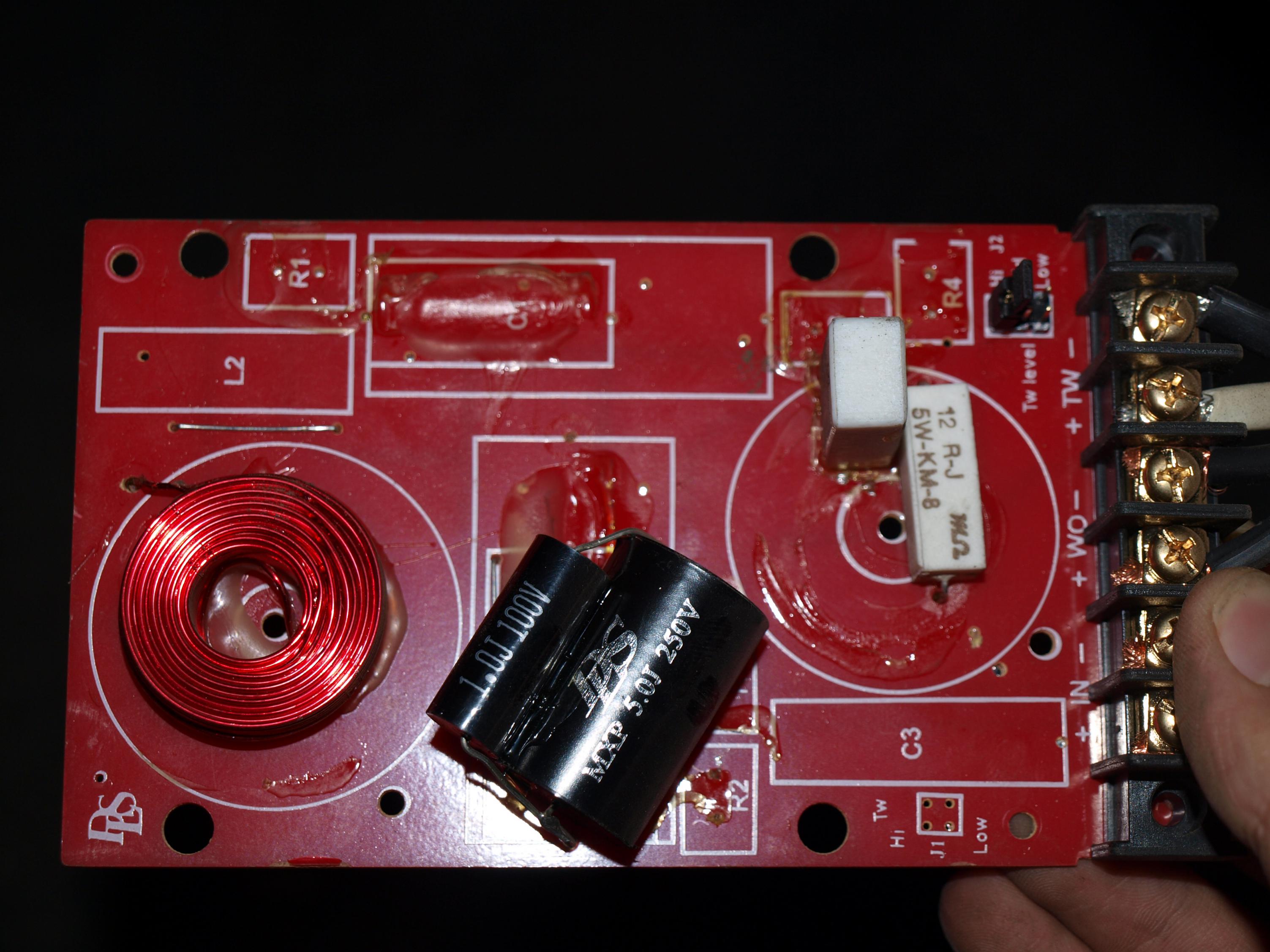

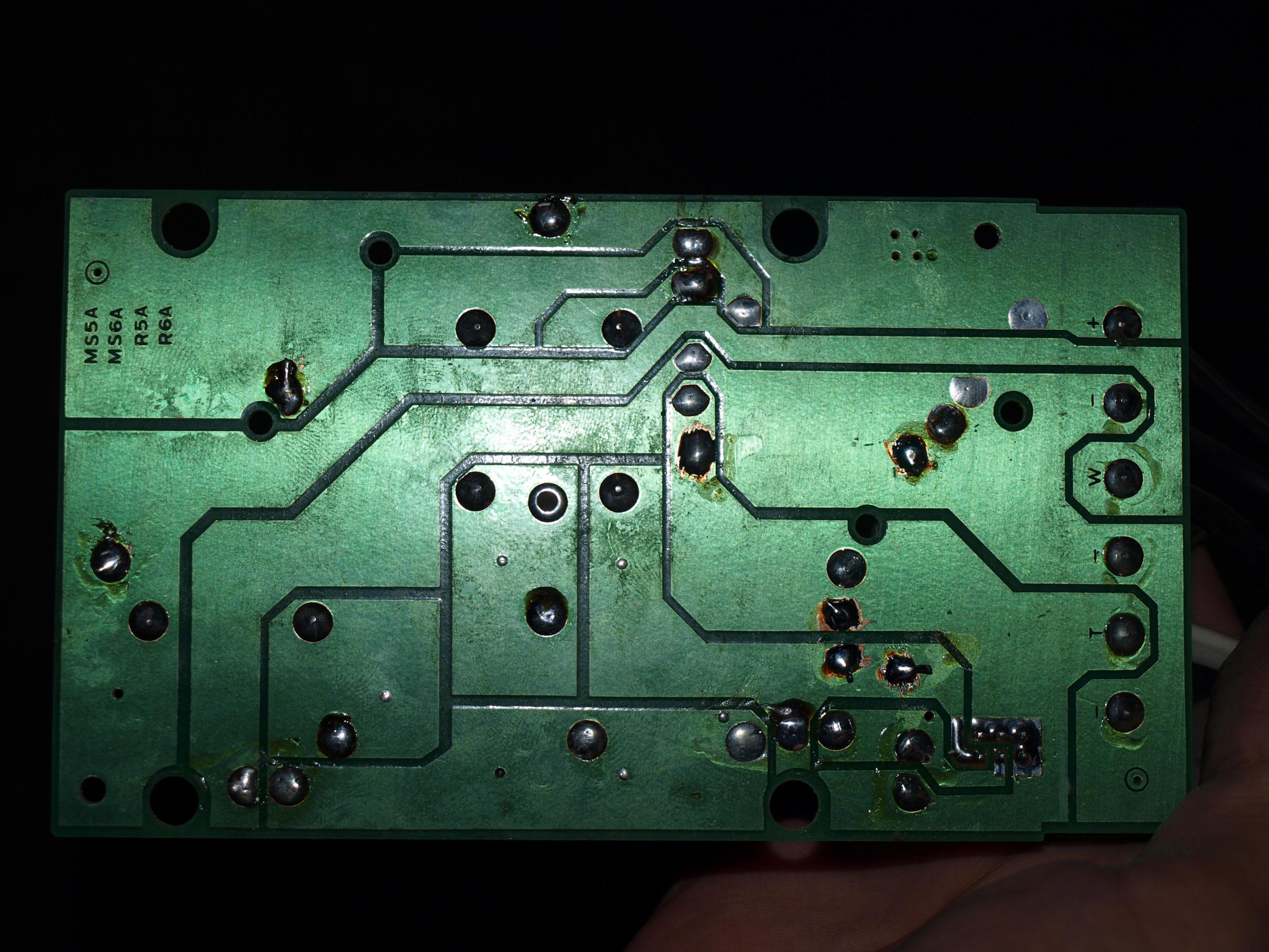

Уважаемые, помогите разобраться с вот такой проблемой.
товарищ не так давно купил авто Civic type-R, в нем имелась некая инсталляция, состоящая из 3х полосного фронта DLS, усилителя AudioSystem Twister F6, и ГУ Alpine какой то дешевый.
так вот, вчера в ходе ковыряния его авто, было установлено, что инсталяция сделана довольно грамотно, т.е. красиво проложена проводка, нормальной толщины силовая проводка, спрятаны под ковер линейки под саб, однако, никакущее ГУ, напросился единственный вывод, в системе кроме всего прочего имелся саб и было правильное ГУ.
после чего было решено изучить как делится 3 канальный фронт, пройдя по пути проводки, были обнаружены кроссоверы, НО не просто, а перепаянные кроссоверы.
я поковырял гугл по поводу конструирования пассивных кроссоверов, но пока что я совершенно профан в этом вопросе, так вот собственно вопрос, что сделали с этими кроссоверами? и какие на данный момент у этих кроссов параметры...
з.ы.
На сколько мне известно инсталляция проводилась толи в Донецке, толи в Днепропетровске...мож кто свой подчерк по перепайке данных кроссоверов узнает...
з.ы.ы.
фото я специально выкладываю в большом размере, что б подробно можно было рассмотреть что и как...

судя по всему - первый порядок на миды (катушка), первый - на свистки - 6мф и странный составной резистор впараллель свистку
кстати он делит твитеры и серидинки... миды режет усилок напрямую.
Составной резистор похоже L-Pad. Если второй резюк, номинал которого не видно в ройоне 1 Ом, то это аттенюатор ВЧ около 3 Дб.

я тоже подумал, что Л-пад, но на плате они последовательно включены вроде бы
Правильно. Тот, что повыше одной стороной к кондерам, будем считать (+) уся, а второй клема (+) ВЧ. Тот что 12 Ом параллельно ВЧ, т.е. (+) ВЧ и (-) ВЧ.

насколько я понял аттенюатор только снижает уровень определенных частот..., каких тогда частот? какое влияние он оказывает на СЧ ?
Аттенюатор выравнивает уровень излучения СЧ и ВЧ, чтобы они звучали с одинаковой громкостью. В данном случае делает ВЧ тише на 3 Дб.

т.е. вч-сч им не режется?

Кароче фильтр 1-го порядка, СЧ отрезано свеху, ВЧ отрезано снизу и придавлено по громкости на 3 Дб. Больше по теме говорить не о чем.
с чего вдруг не о чем? а частоты срезов как определить?
Берешь калькулятор и зная емкость подбираешь частоту реза. 6 мкФ на 4 Ом частота 6500 Гц.

Единственная ссылка, которую нужно было найти - http://ccs.exl.info/calc_cr.html#first
И если вы не смогли найти эту ссылку или не смогли подставить уже имеющиеся величины в калькулятор, то трогать этот фильтр незачем. Те, кто переделывал этот фильтр и сшивал между собой СЧ и ВЧ, имели намного больший запас знаний в этом вопросе. И вероятно фильтр как-то подгонялся под конкретное расположение динамиков.

качни jbl speaker shop там есть прога для создания кроссовера забей параметры динамика (хотябы сопр.) и иди от обратного пиши частоту, а тебе номинал емкости будет писать. Вот так вот и найдешь частоту среза

катушку индуктивности нужно замерять прибором, а вч (если представить, что его импенданс ровный) - на 6550гц первым порядком
можно встречный вопрос - что дальше? чем это помогло?
тем, что теперь ясно где резать мид, что б небыло внахлест., а от этого уже можно отталкиваться... и идти дальше...
Я бы сказал наоборот, что теперь не ясно где резать мид ибо эти параметры ВСЕГДА подбираются на слух, так как угадать точно где его надо резать, что бы ровненько и красиво заиграло - это практически не реально.
