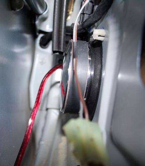

Всем здравствуйте!
Как-то так вышло на новый год, что сменил авто на Чери Куку, (клон от Матиза) а там как назло музыка штатная... Ну и само собой разумеется снова приболел, хочу обратно в палату автозвука
Имеется от бывшей машины:
ГУ - Sony CDX-GT670US
ВЧ - DLS T25
кроссы от DLS R6A
Саб Challenger PRO-Line PRO 10WB
ГУ и ВЧ меня устраивают. Задача дособрать фронт.
Что в итоге: был я на встречах автозвука, очень понравились Монакоры SPH-170 у Arrt`a, и без саба можно было бы обойтись, что для кукушки актуально, но блин посадочная глубина большая для моих "дверцяток". DLS R6A как бы напрашивается для полного комплекта, но послушать их так мне и не удалось... Neokick-165 очень хорошие габариты и вес, но увы, не слышал и их. Оперу 6" сложно найти...
Прошу помочь определить недостающие миды и усь, которые соответствовали бы уровню имеющихся пищалок. Знаю что с твиттеров не начинают фронт... Но так вот сложилось, желания менять ВЧ нет.
P.S. Сменить машину не предлагать

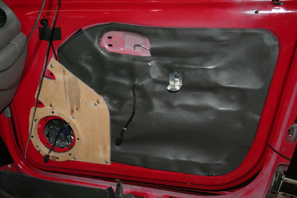

Сообщение от Сёма Посмотреть сообщение
вот ето правильный вариант, т.к. построение подиумов заберёт сантиметров 10 ширини салона, там и так ширина всего метр
Ну там не все так плохо, становятся 6" до 70мм под родной гриль.
P.S. Боюсь трешку я не разрулю, опыта пока не хватает. Мне бы двушку осилить Планирую усилители под сиденья, а вот потом в будущем, после фронта, сделать вот тот стелс с статьи указанной выше.

на фото видно как не првильно делается подиум /если ето окончательный вариант!/

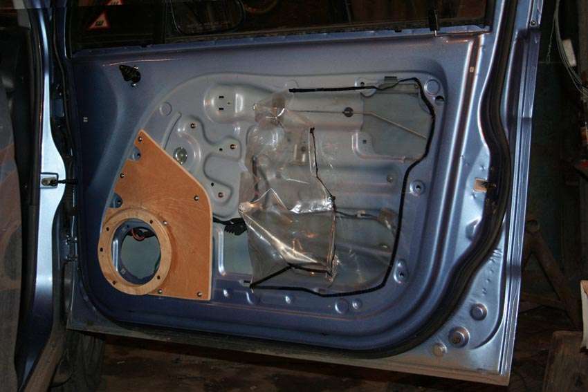

что не правильного? вот окончательный вариант фанерного подиума. Дальше ШВИ и т.д.

Сообщение от yupiter3 Посмотреть сообщение
не получится у Вас ничего путного с такой установкй Вы закрыли практически 99% тыльной стороны диффизора металом двери. Горбы и ямы вам обеспечены, больше горбы.

аа, филенка.. так ее подрезать полюбому нужно будет. Фотки не мои, нашел в инете, меня сам подиум интересовал.
