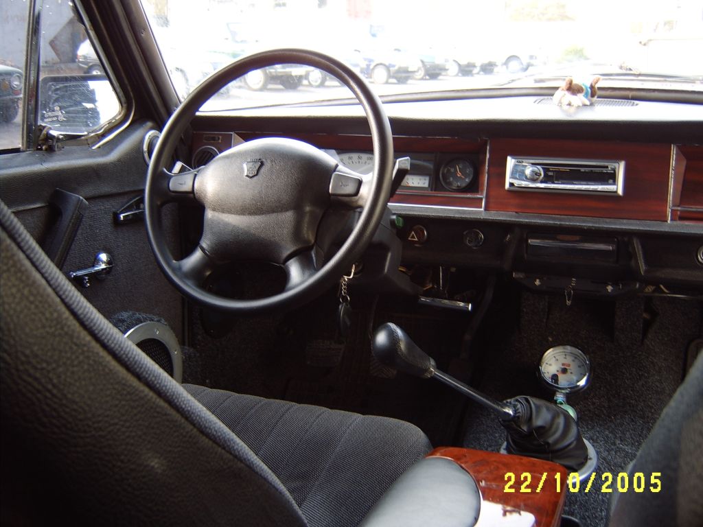

Голова: непонятного происхождения алпайн, сменивший не одного хозяина

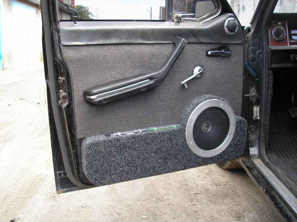

Фронт: широкополосные динамики (20см) типа 10ГДШ + непонятные пищалки родом с кардач
Саб: дешевый фришный пионэр, подключенный мостиком к магнатику
Голова установлена асимметрично, ближе к водию.
Подиумы под широкополосники сделаны из ДСП и обтянуты ковролином.
Сетки взял с колонок "Эстрада" (ногой не прогнешь!), Кольца вырезаны из алюминиевого листа толщиной 4мм.

Железная пластина (3мм), прикручена двумя винтами М6 в потай в штатные места торпедо (волговоды в курсе).
Сверху ещё одна такая же рамка из электрокартона оклеена самоклейкой под дерево и прилеплена на двухсторонний скотч на железо.

Спасибо, просто я видел штатные рамки-заглушки приемника, думал из такой сделано. А магнитола висела просто за счет упора в пластину?
