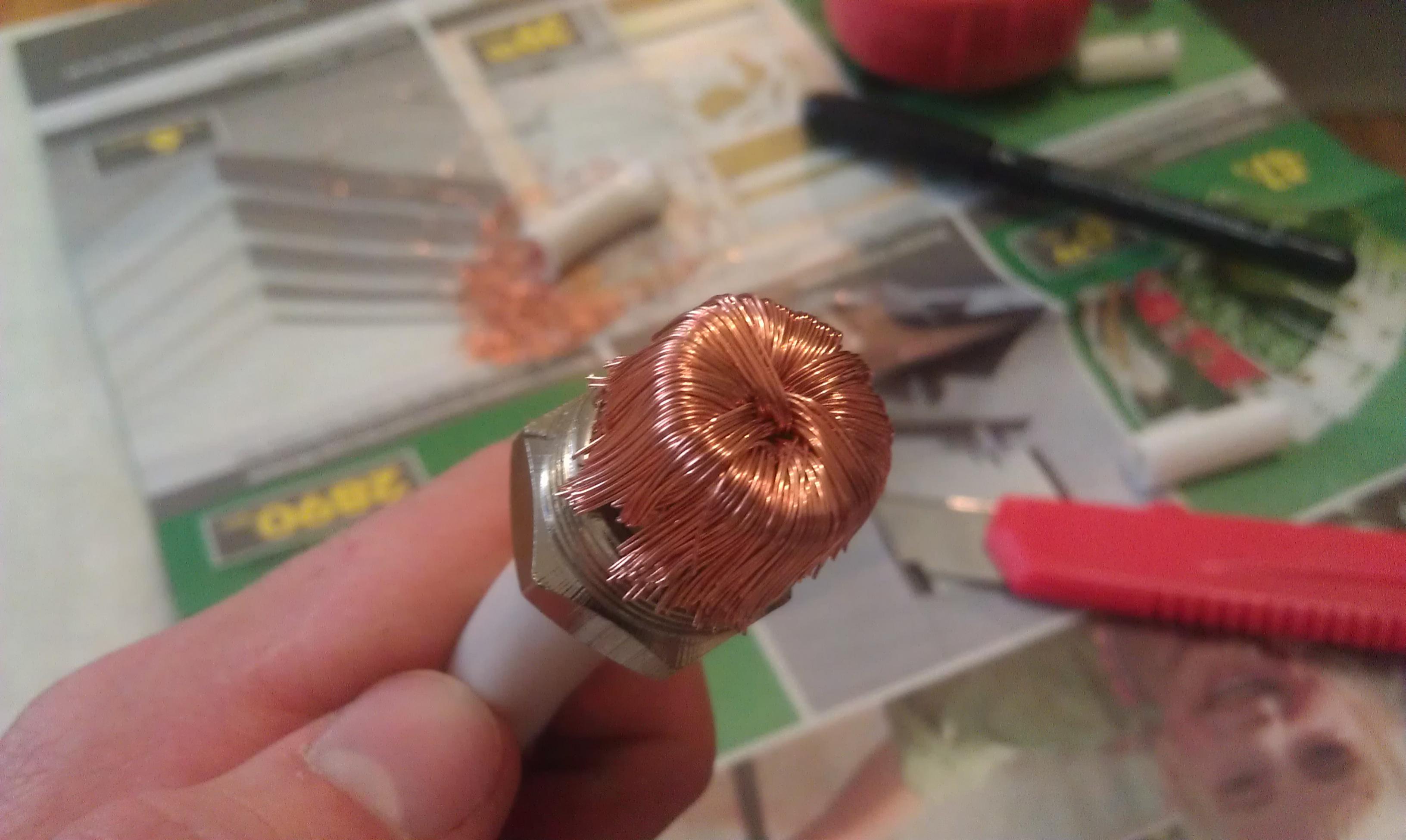

Начну с основного - питания
Вся сила в авто обжата с помощью такой не хитрой приблуды:
Искал именно такие клеммы, очень удобно:

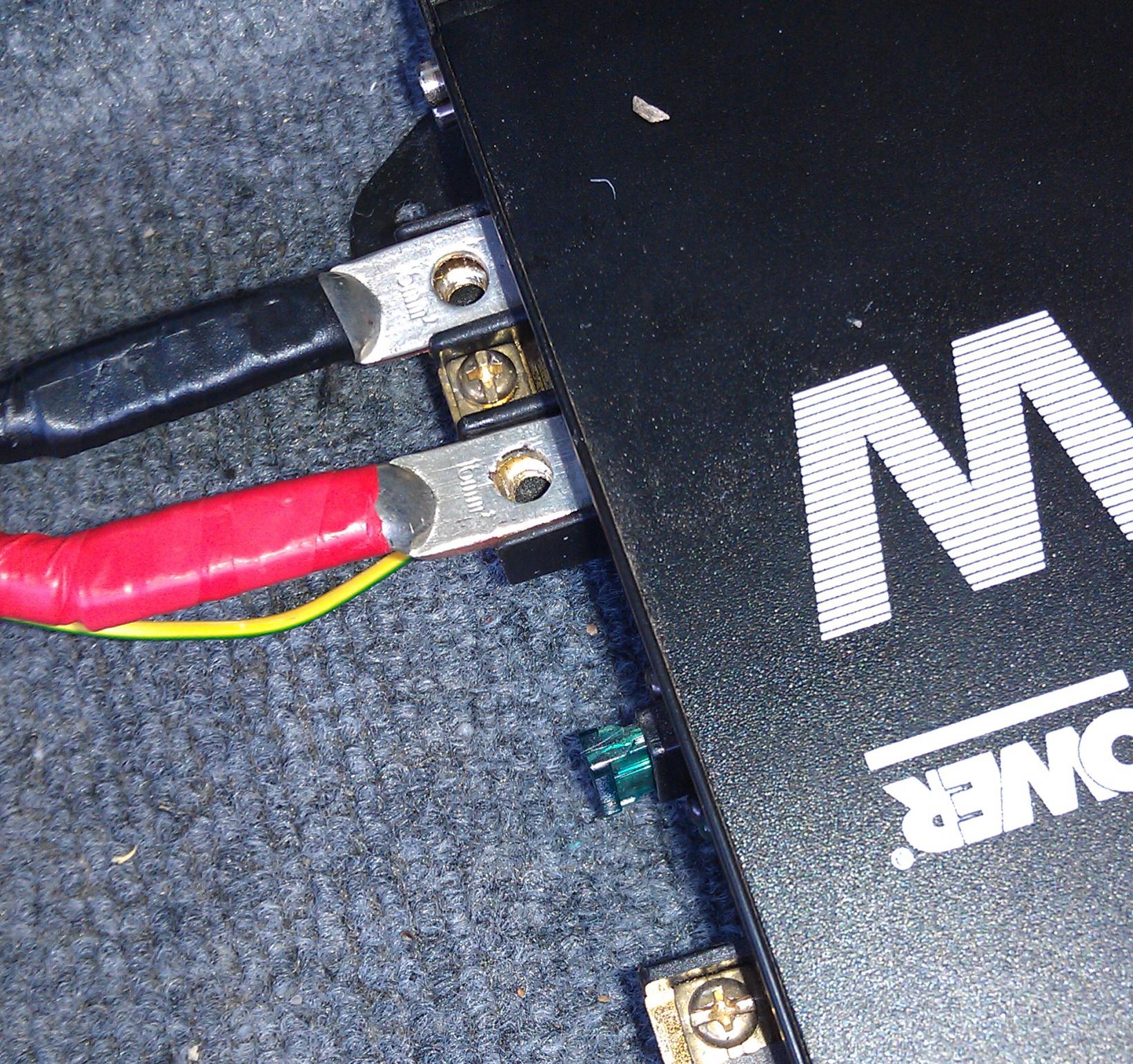

Со стороны усилителей:

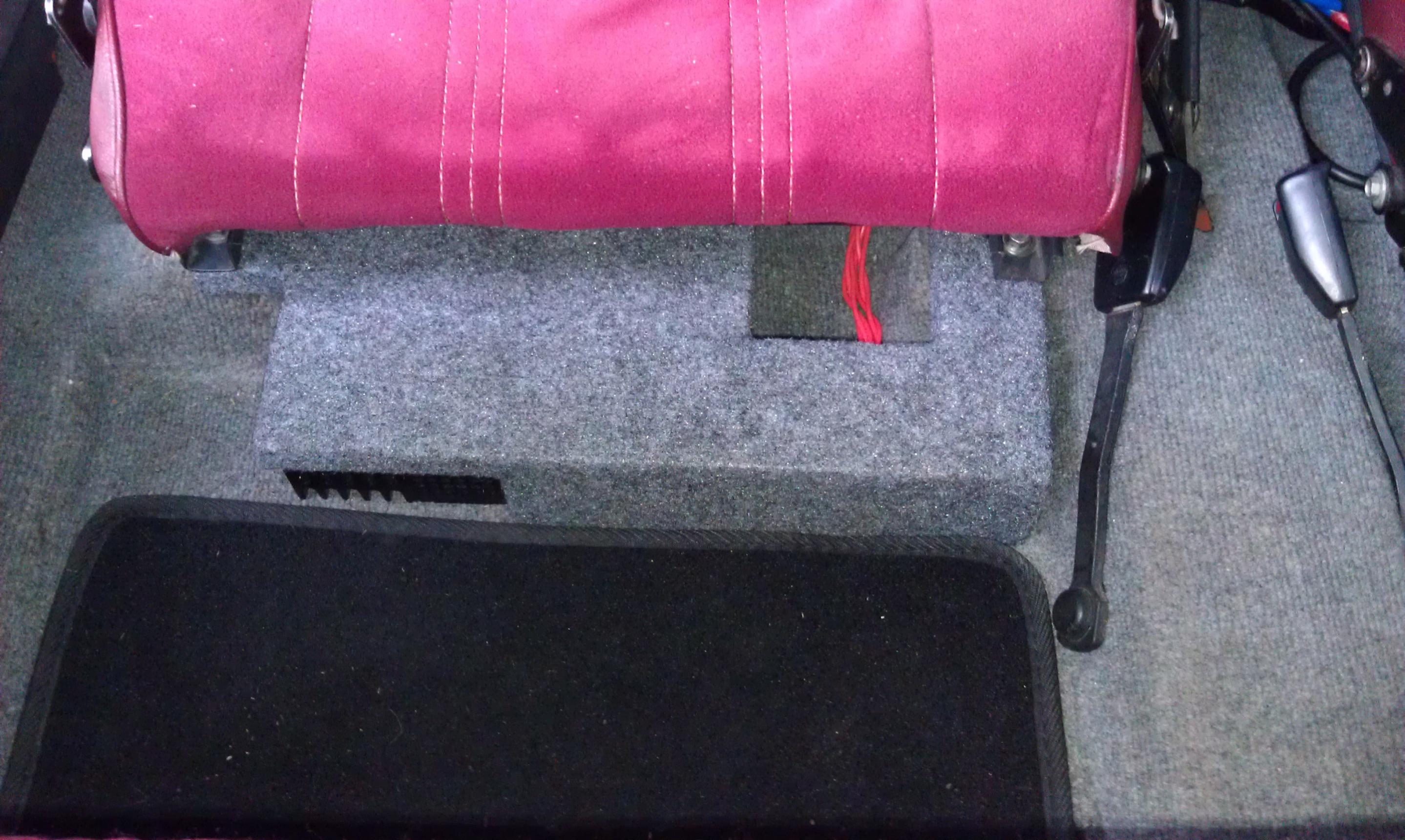

Сообщение от Nikowa Посмотреть сообщение
A как же 620 влез под седло,есть фото?
Сабовый усилитель разместился так:
Не смотря на то, что сзади пассажиры у меня бывают крайне редко, решил перестраховаться и соорудить крышку для усилителя. С ней он и не так в глаза бросается, и вытащить воришкам будет не так просто:
Места для ног, как видите, вполне достаточно. Также сохранена возможность быстрой настройки усилителя и его вентиляция

По умолчанию Re: Очередная Таврия
а как сами усилители закреплены?
yupiter3 вне форума   Вверх
Старый 30.07.2013, 19:54   #7
Snoop
Аватар для Snoop
Регистрация: 08.05.2010
Возраст: 32
Сообщений: 132
Репутация: 27
Отправить сообщение для Snoop с помощью Skype™
Сообщение от yupiter3 Посмотреть сообщение
Сабовый с одной стороны упирается в короб-усилитель кузова, с другой стороны и сверху его держит крышка. Фронтальный - просто, пластиковыми стяжками к ковру
Сообщение от Snoop Посмотреть сообщение
если хватит высоты, то можно подложить под усилитель типа фанерки, будет лучше охлажение, и закреплен будет надежнее.
