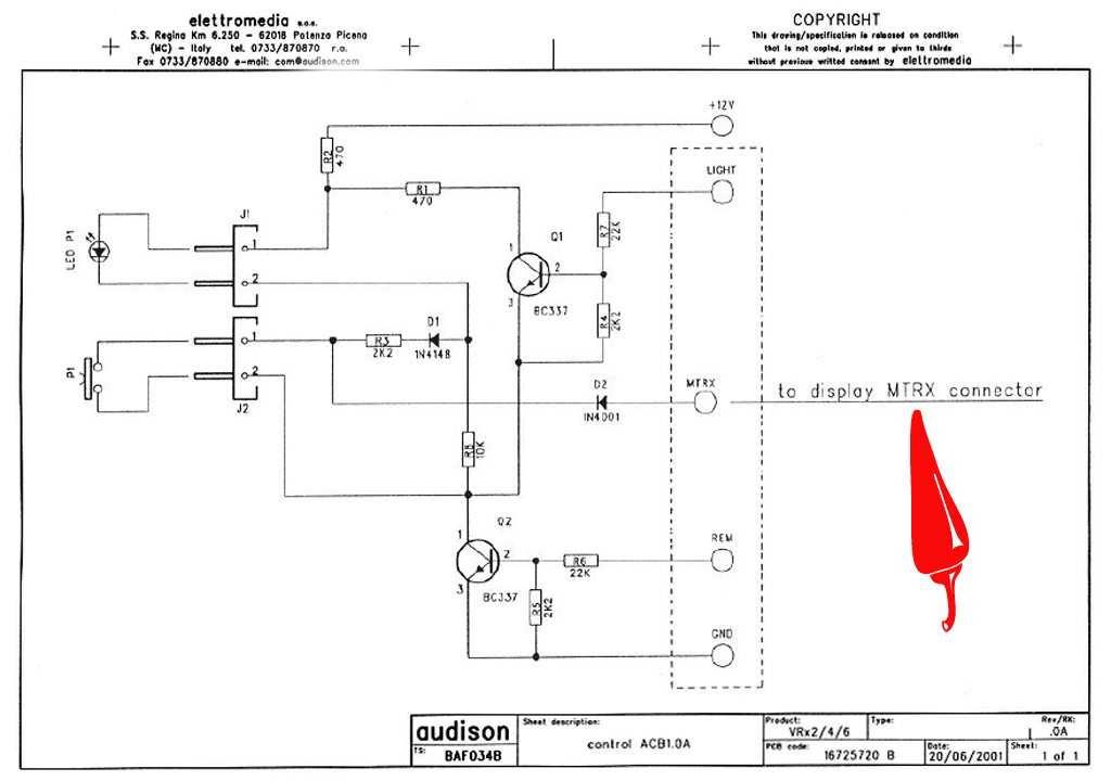

был куплен усилитель Ацудисон с установленным модулем но без кнопки активации.
Скажите или кто проверял что подейт кнопка на пин усилителя-как он активируется?

http://www.autozvuk.org/forum2/attac...1&d=1605167596

получается Q2 открывается remote и кнопка может коммутировать минус на пин.
а насколько примерно увеличевается потребление тока в ХХ при активации модуля- не знаете?

Сообщение от Busy Посмотреть сообщение
Спасибо!
Да, все верно. При этом просто обмотки реле модулей ACB1 подключаются на землю (плюс на них уже подан в усилителе), ну и диод получается тоже не нужен.
На сколько увеличивается ток - не знаю. Мне попадался только один усилитель с такими модулями и как-то не удосужился измерить.
