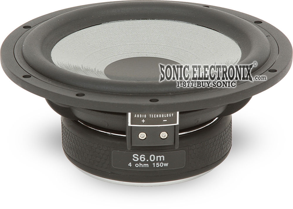

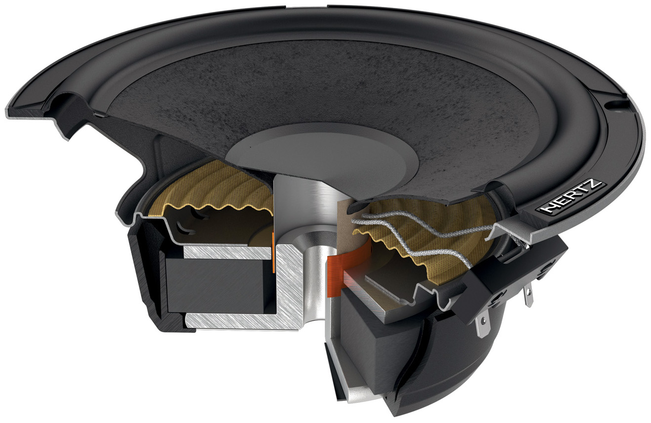

Господа, доброго времени суток!
Требую фидбека за бюджетные мидбассы без явных компромиссов!
ВВодные: работа без HPF, до 150герц!
Итоговая Чуйка сч/вч 93db/2.83, должен будет успевать поканалько, на 100hz с учетом буста салона и двери.
Мне необходимо купить тираж в 20-30 динамиков, пока что есть явный фаворит. (HERTZ C 165 L)
На что равняюсь (то что уже есть):
MOREL ELATE 6, 9
DIAMOND HEX 5, 6
DLS NORDICA 165
RAINBOW PL-W6C 165
ALPHARD LW80-A4 200
MAG 0821 200
проблема в том, что alphard и маг больше не достать, а остальные покупались с рук ибо все ети варианты своих новых денег точно не стоят, да и нет их у меня!
Сейчас выбор таков:
2019 HERTZ CENTO 165 L (по 1000грн за штуку)
2001 KICX CIVILIZATION W165 (тоже по 1000гривен) (Он же kicx 6020PRO)
В данной ценовой категории немогу найти больше кандидатов!!
Если говорим о следущей ценовой категории, равняють на SB 17/23 NAC ценой по 2000грн за динамик, или diysoundgroup ANARCHY по цене 2000грн за штуку!
Если есть кандидаты, с том числе и на продажу, прошу вас господа, вольно!
