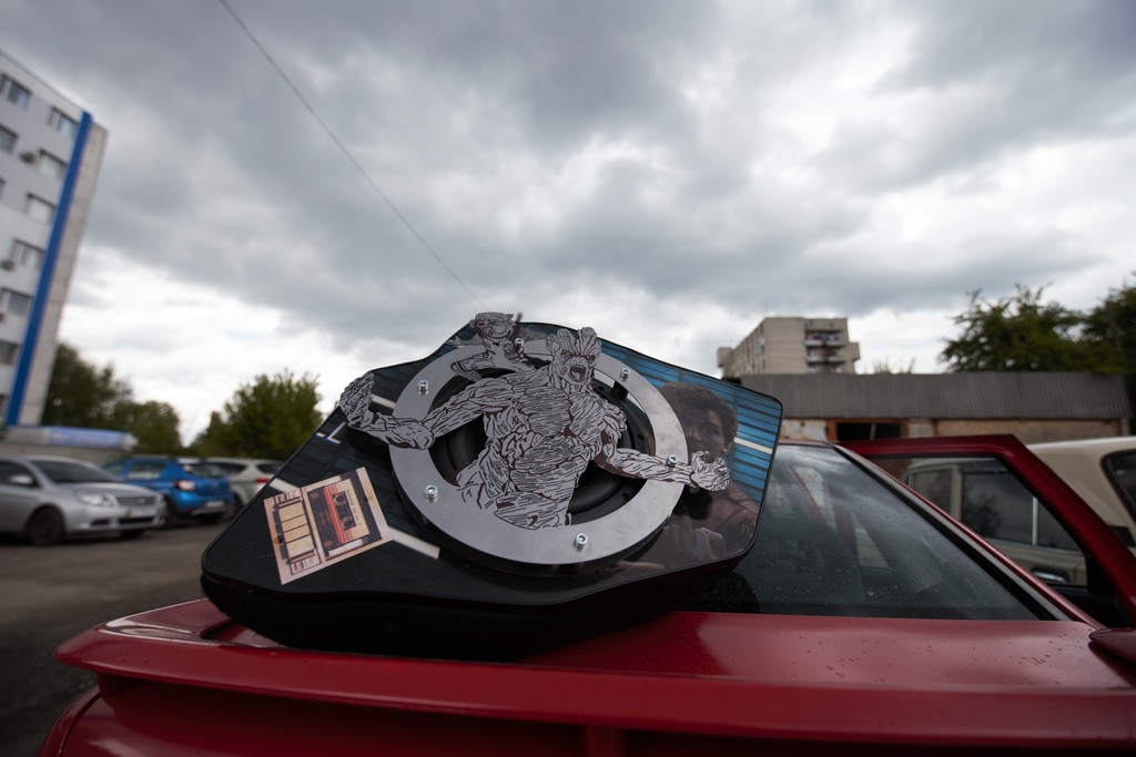

Итак, старенький Seat Cordoba 94 года. Вообще-то это машина тестя, и приехала она в Харьков из Краматорска совсем не для музыкального тюнинга. Надо было капиталить мотор. Естесственно, пожилой человек уже с трудом осилит такой ремонт самостоятельнj, вот я решил сдлеать ему такой презент. Мотор мы сделали, и мне стало скучно. Без ведома тестя, я решил немного попрактиковать свое хобби. Находясь под впечатлением от недавнего просмотра «Стражей галактики», а также от прослушивания саундтрека к фильму (а он очень достойный) , я решил создать саб в тематике «Стражей».
Как обычно, размещение саба - в боковой нише багажника.

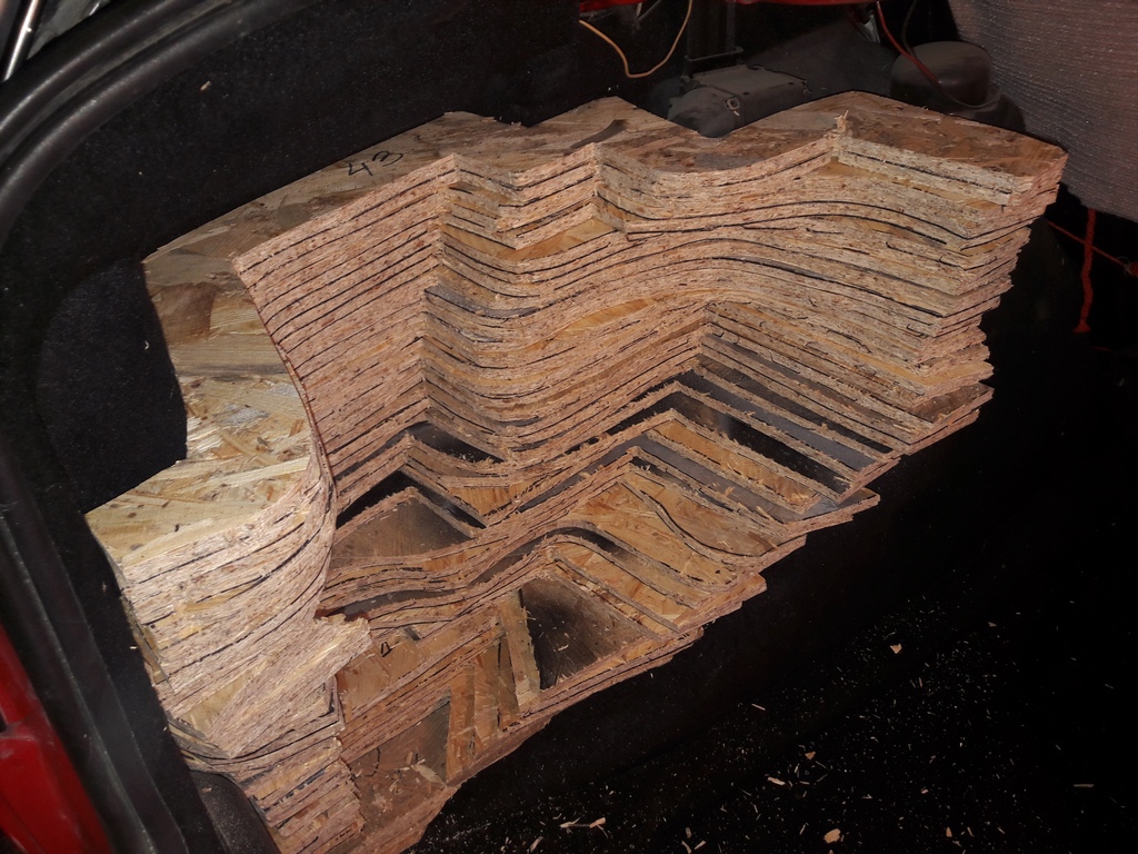

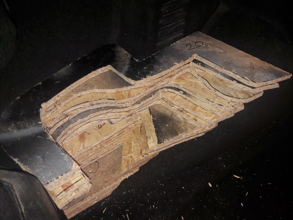

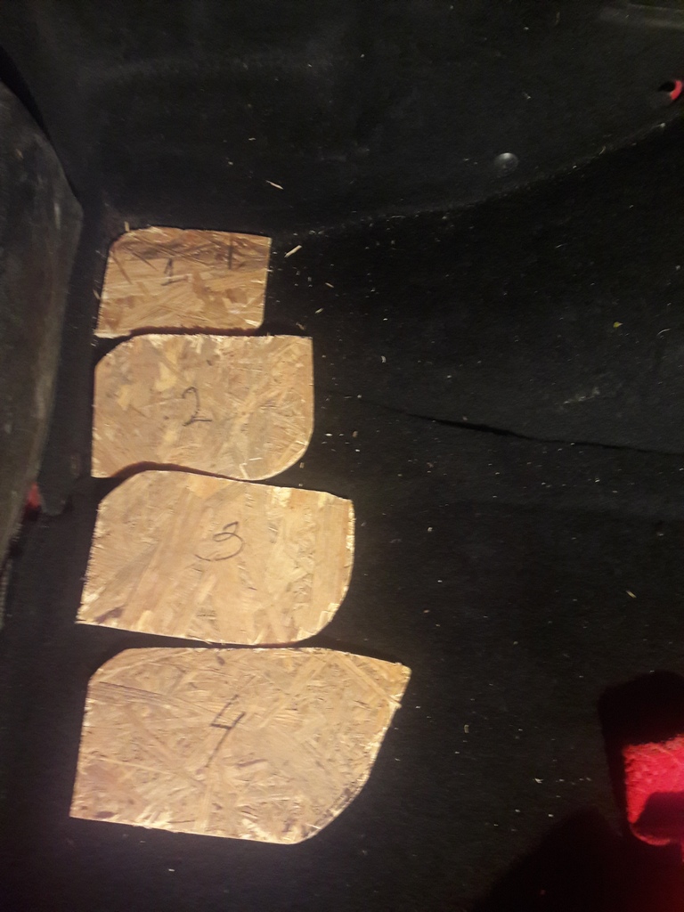

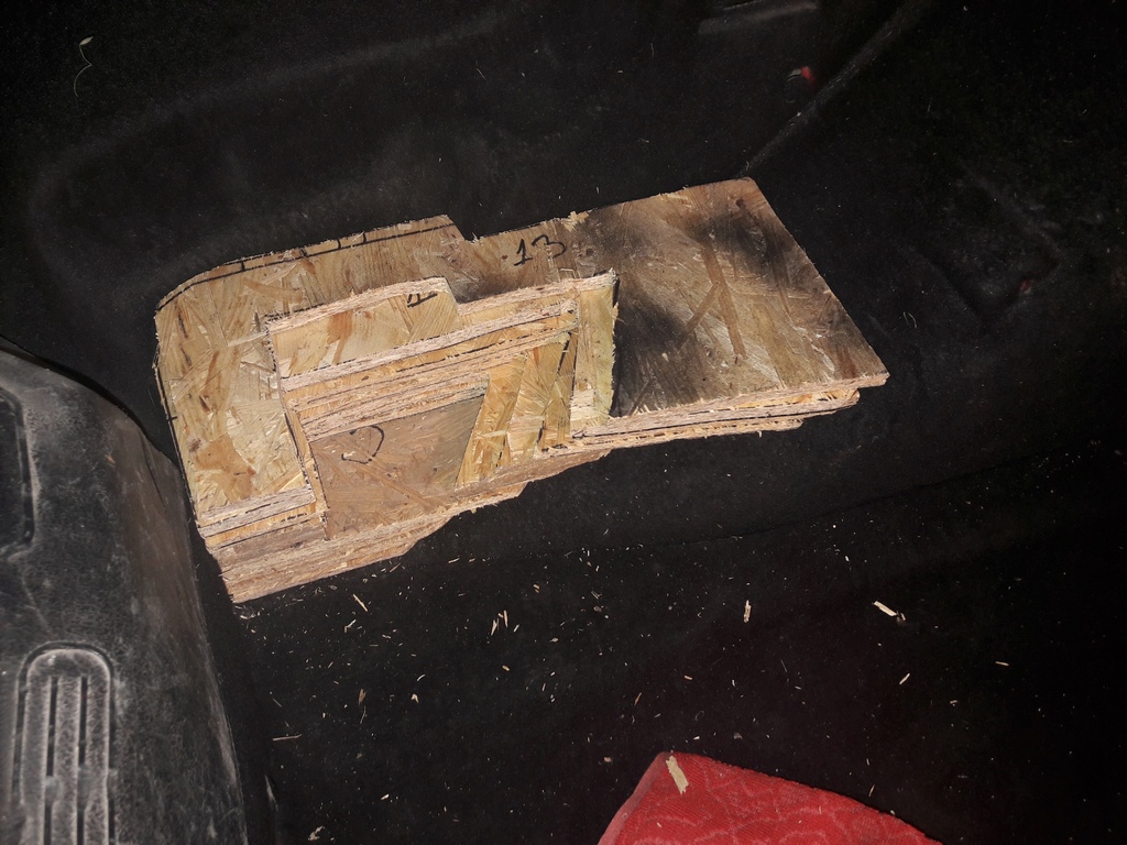

Решил попробовать создать корпус stealth при помощи сендвича из деревянных панелей.
Начал вырезать понемногу и накладывать панели друг на друга

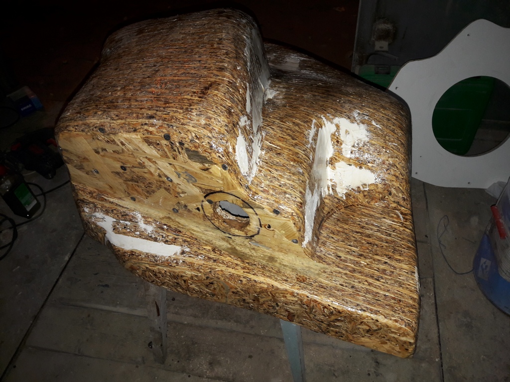

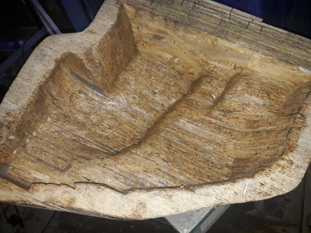

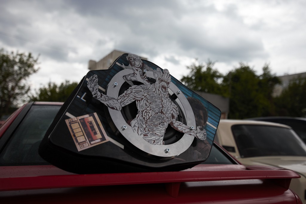

Собрал основную скорлупу, стянул, склеил, загерметизировал

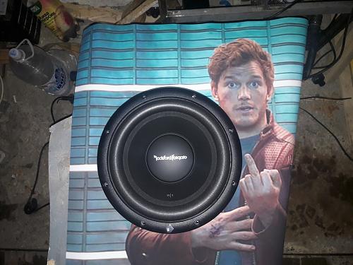

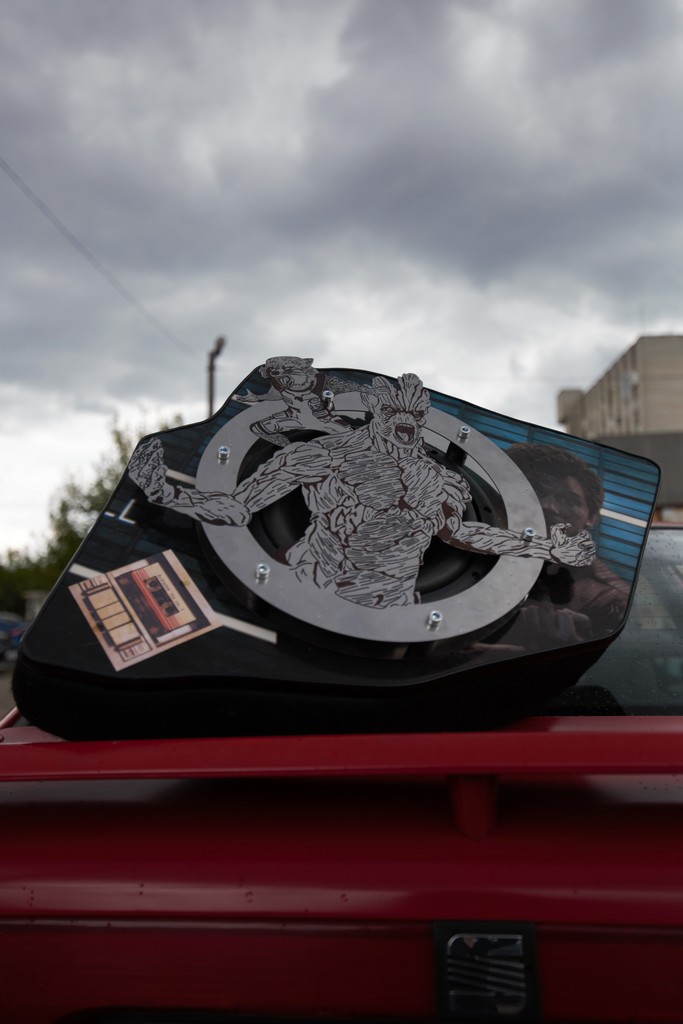

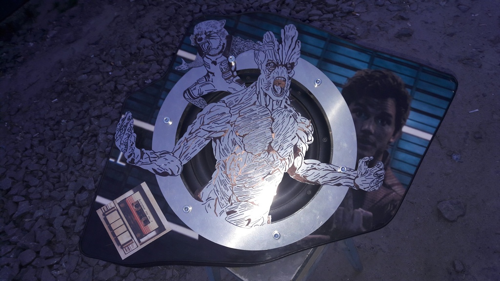

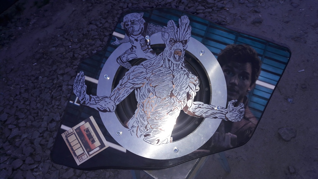

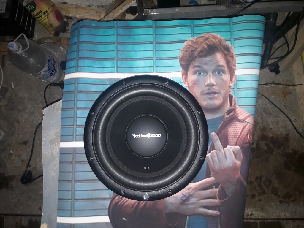

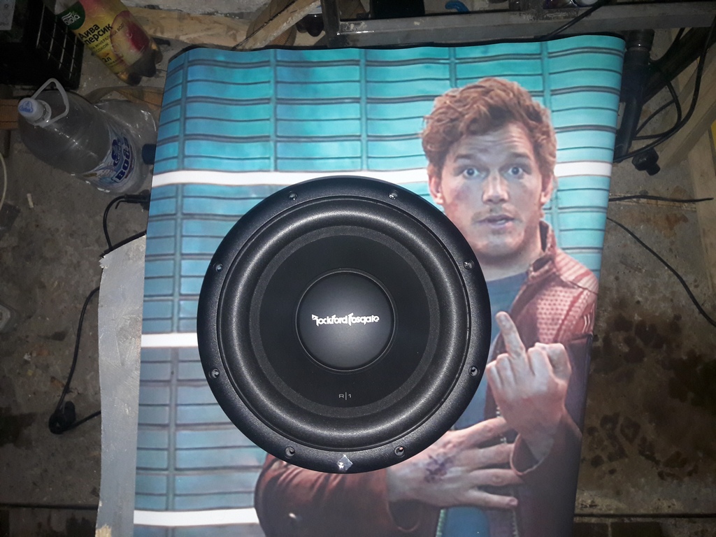

Скриншот из фильма я распечатал на самоклейке типа «Оракал». Это декор для лицевой панели саба.

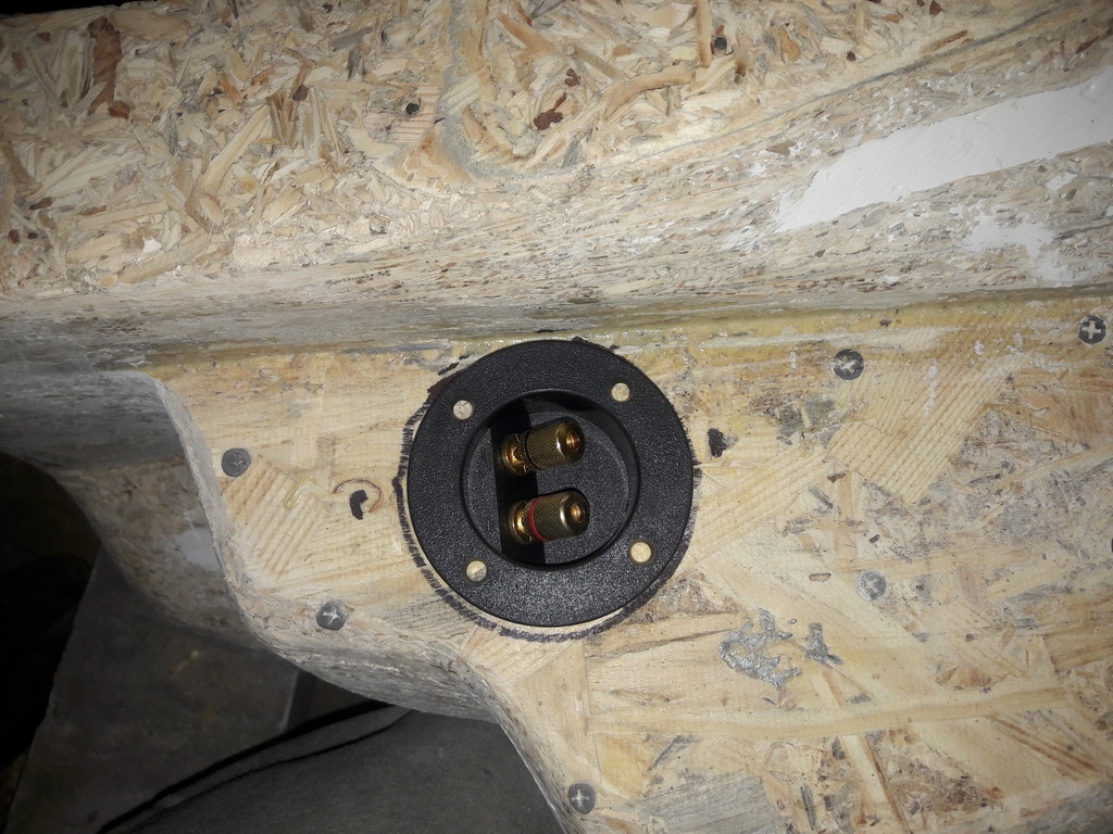

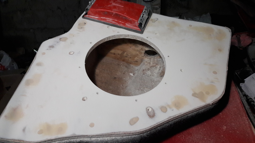

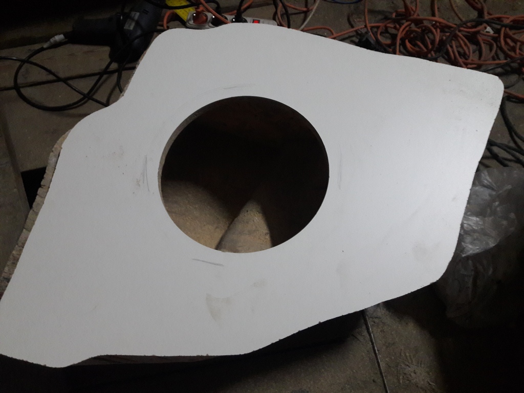

Вырезал лицевую панель и место под терминалы

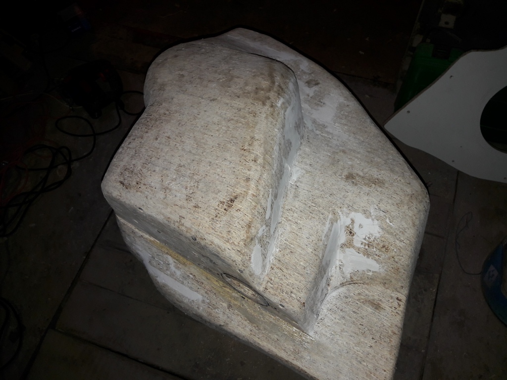

Обрабатывал внешнюю поверхность саба лепестковыми кругами, шпаклевал, шлифовал, лакировал, шкурил. Долго и муторно

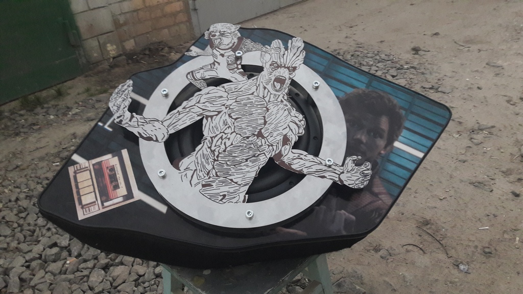

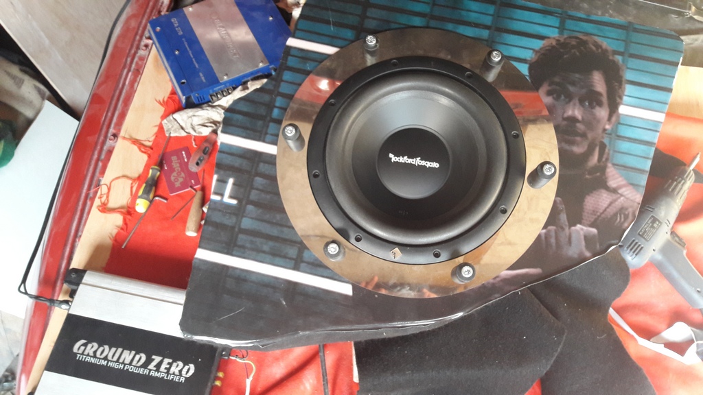

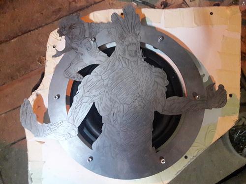

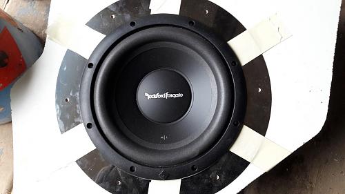

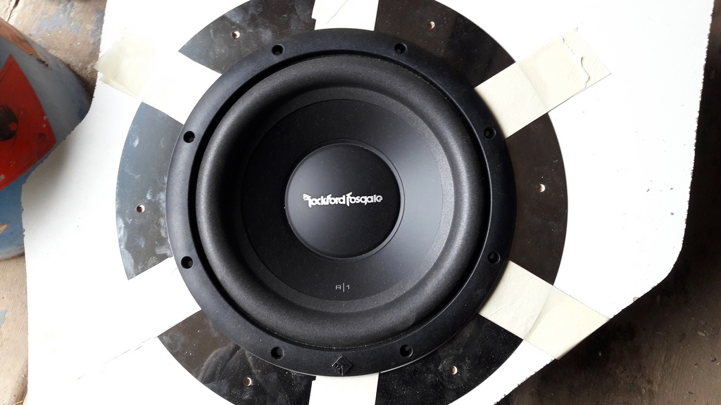

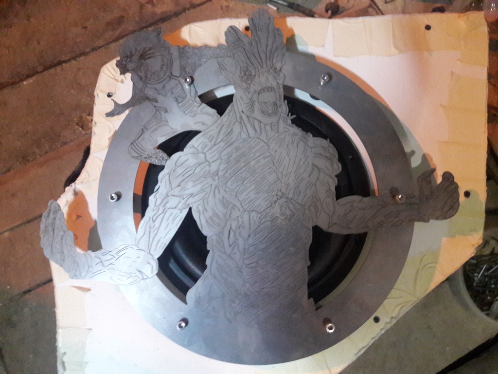

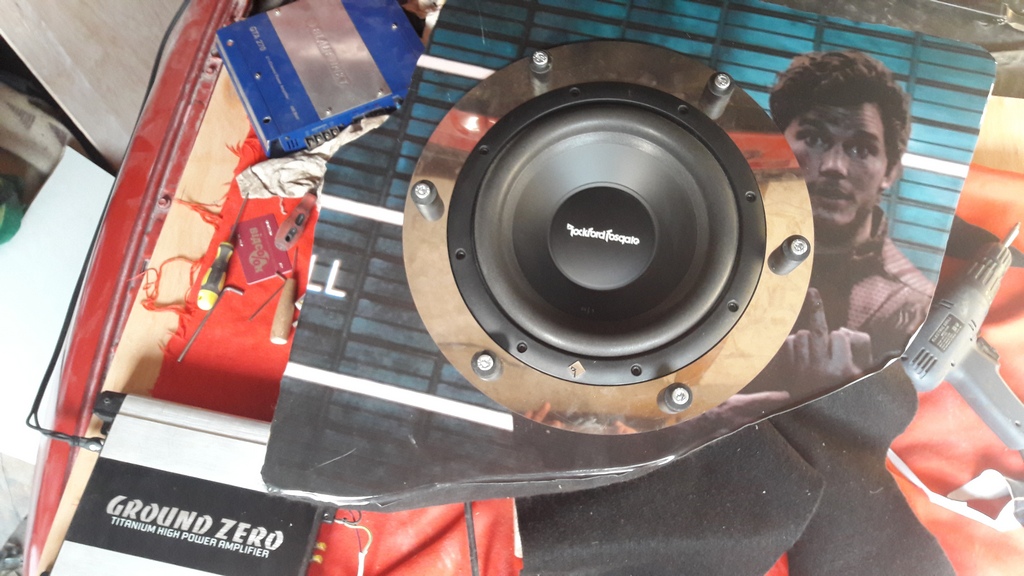

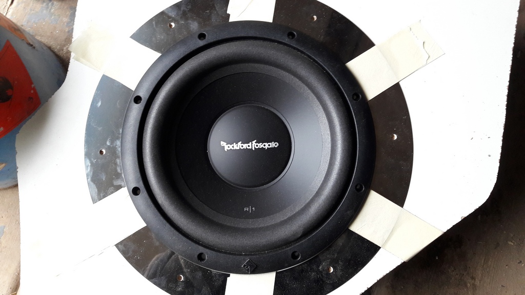

Примерил динамик, опорное кольцо, решетку-гриль

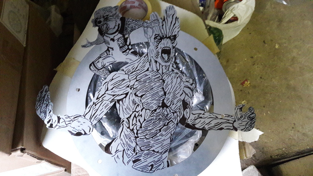

Гравировка на решетке выглядела очень блекло и тускло. Добавил контраста

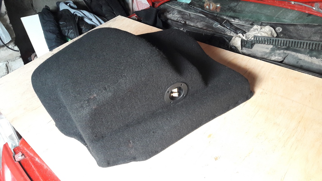

Обтянул корпус карпетом. Немного накосячил со швами карпета, но это тыльная сторона, не смертельно
Смонтировал лицевую панель, выровнял ее поверхность

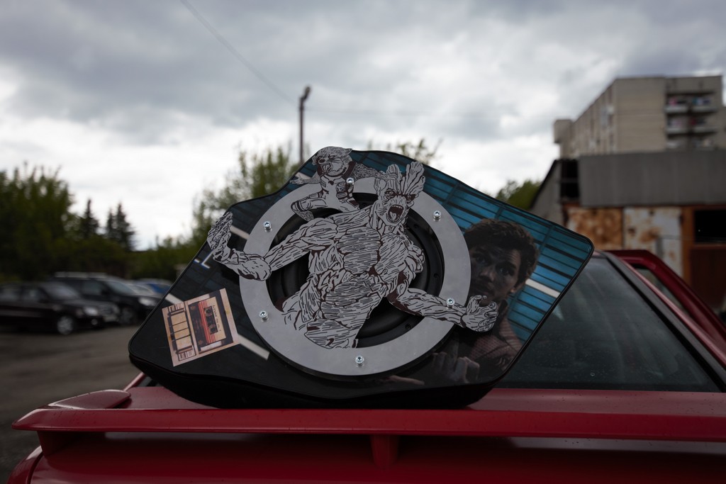

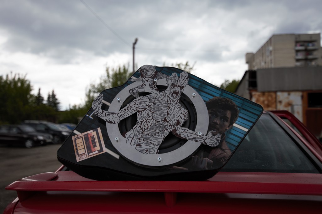

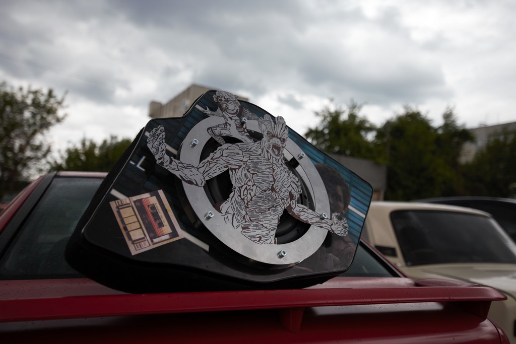

Поклеил декоративную пленку со скриншотом из фильма на лицевую панель

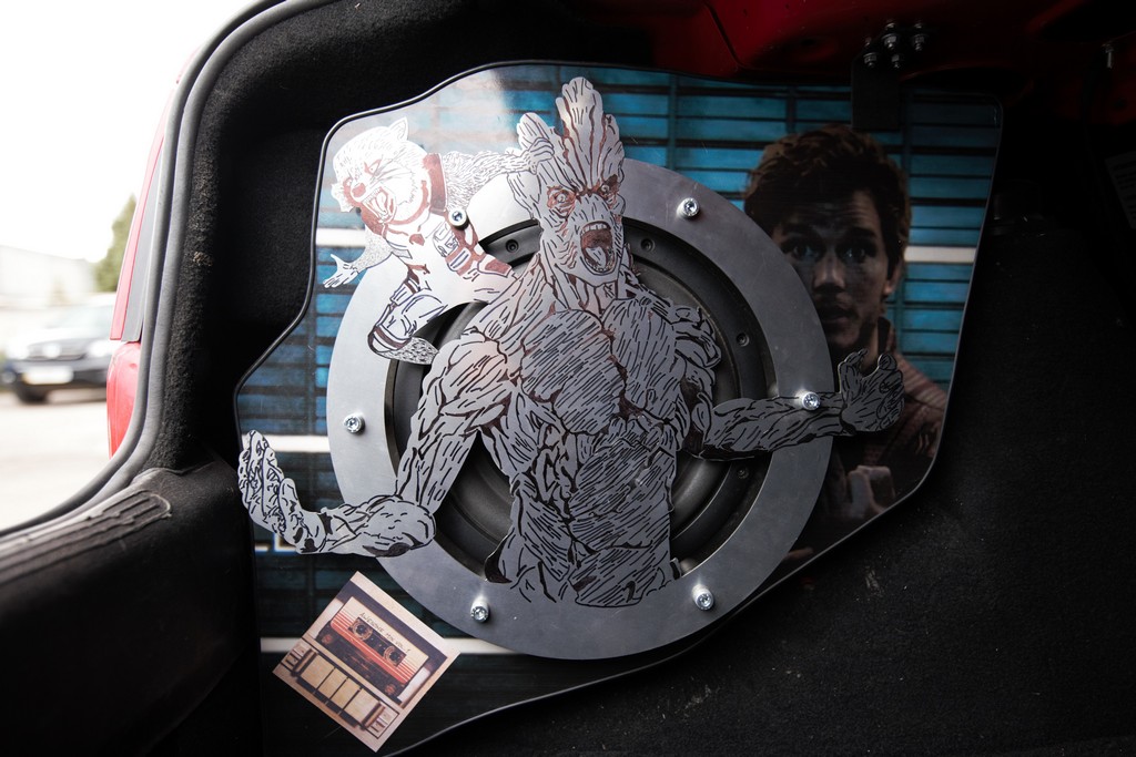

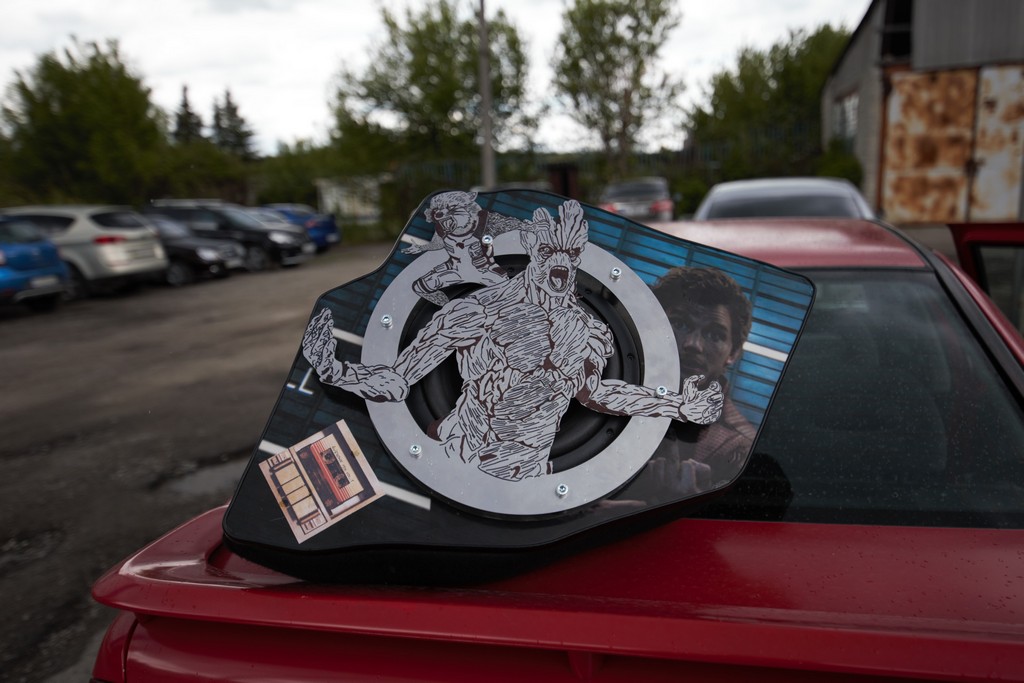

Торец лицевой панели закрыл мебельным кантом, все собрал

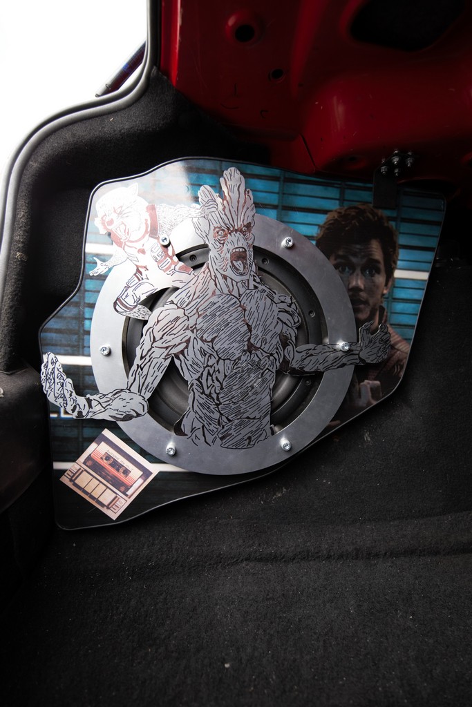

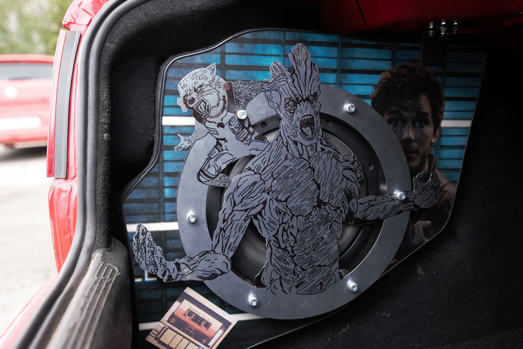

Установил подключил
Я получал удовльствие от процесса создания такой поделки.
Машину я отогнал тестю, показал. Да, я еще магнитолу заменил и динамики в салоне. Он, как пожилой человек, естессно, из уважения поблагодарил меня, но, конечно, он далек от этой темы.
Хотя, стоит отдать должное тестю. По истечении уже трех лет, саб продолжает стоять и играть в машине. Даже несмотря на то, что саб пару раз демониторвался тестем в целях ремонта машины. И каждый раз он его бережно устанавливал обратно. И сколько б картохи и консервации с дачи тесть не грузил в багажник машины, саб продолжает жить в багажнике на своем месте – я лично видел, приезжая в гости.
