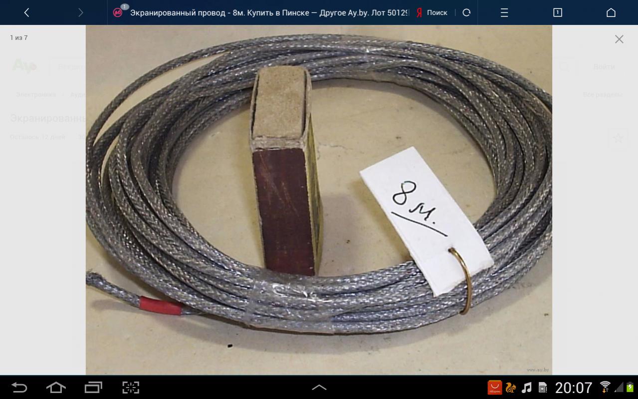

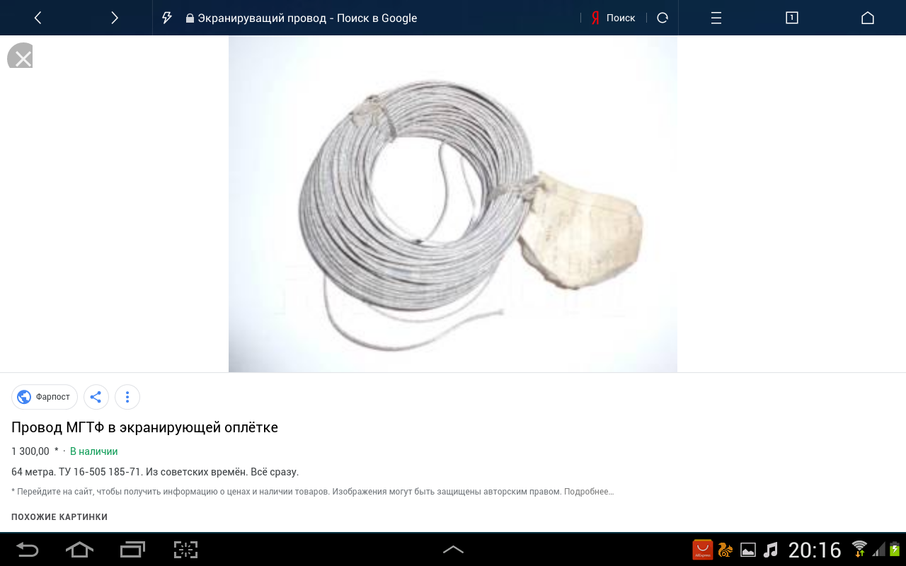

Лежит в гараже лет 25 Экранируващий провод целая бухта без бирки метра 100 я так понял МГТФ.Вопрос могу сделать межблочный кабель витая пара тем более есть экран , чтобы не было наводок на саб твитера и мид.Фото из интернета.жду совета.

Лучше чем кабели DLS ничто не заэкранировано!!!из массового ассортимента межблоков... Менять их на ХЕРНЮ...которая на фото...это надо большую ( больную) фантазию иметь....
