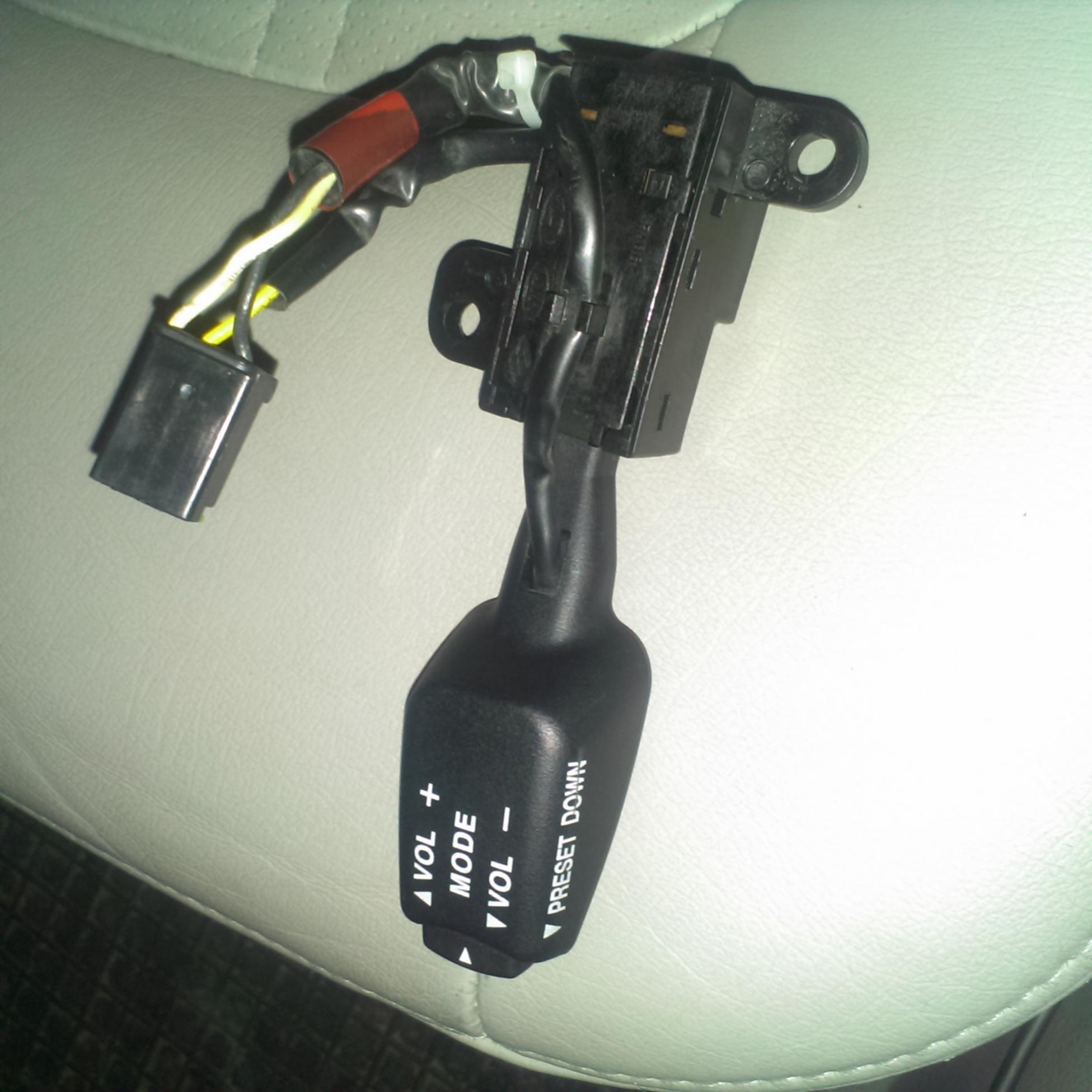

Всем здравствуйте.
Хочу подружыть Alpine9887 с штатным рычажком управления на руле (KIA HYUNDAI). Рычажок работает через резисторы сопротивления, имеет два провода(вход и выход через резисторы)
Я так понимаю что мне нужно будет покупать какой-то адаптер, но какой, и куда его подключать в магнитоле?
Может кто-то сталкивался поделитесь пожалуйста...

Добрый вечер.
Покупаете обычный адаптер кнопок руля и в соответствии инструкции подключаете и программируете(сильно сложного в этом нет.)
Пример адаптера. https://avtozvuk.ua/info/532
Если что с вопросами в Л.С.

Я понял. Спасибо большое, буду искать адаптер...

Якщо кожна кнопка працює через сигнал з певним опором, то я би помусолив тему з опельклубу там всі поголовно давно перепаюють резистори біля самих кнопок згідно схемам за якими до всіх популярних мафонів розписано яким функціям який опір треба подавати

если 9887 с буквой R - можно подружить без адаптера

Дя. Спасибо. Я это уже вычетал.Но у меня без R, нету коричневых проводов зади, токо jack 3.5, так што в моем случае только через адаптер.
