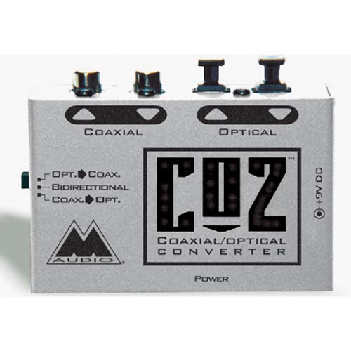

нужно что-то типо такого
https://www.amazon.com/Midiman-M-Aud.../dp/B00006J074
система строится прежде всего на качество звука, и не охота нарватся на кокашко одаптер ))
