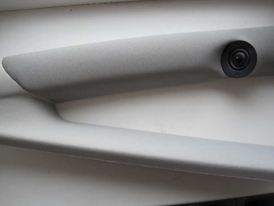

Забацал по данным здесь рекомендациям
Играет отлично
Левый пищ чуть отвернул от оси - давил сильнее

Интересно.Спасибо,что поделились своим опытом. То есть,это получился кроссовер второго порядка?
