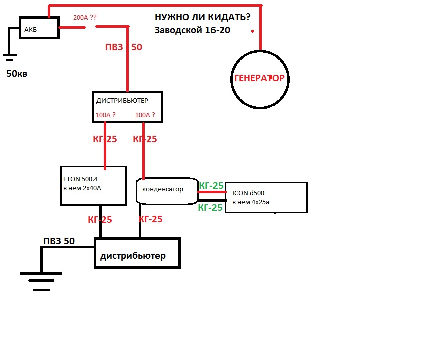

Накатал как мог схему, чтобы понятнее было.
Вопросы вот какие,
1. Все правильно по предохранителям?
2. И что делать с минусом? на каждый усилок он будет с разного места от кузова.
25 кидать или 50 ?
Масса под капотом уже дублирована на 25, переделывать под 50?
Нужно ли кидать провод 50мм от АКБ до Генератора ?

Какое сечение провода от АКБ до преда?
Какое сечение от кондёра до Айкона?
До дистрибьютора ПВ3 - 50, после везде КГ 25

Я там сам не правильно немного нарисовал.
От Икона будет же минус идти от конденсатора.
Т.е нужно кинуть от кузова до кондера 50мм, а уже от кондера к икону 25мм. ??? верно ?

1 питання не логічне, бо на схемі не вказаний дублюючий провід маси від АКБ до кузова. Якщо маса буде 50мм кв, то номінали вірні. Якщо маса буде 25 мм кв, то головний прєд має мати номінал для провода 25 мм кв, відповідно номінали в дистрибюторі мають зменшитись і відповідати в сумі номіналу головного прєда.
2 без різниці 50 чи 25.
Сообщение от tigrenok Посмотреть сообщение
У меня схема похожа но везде кг35, кондера нет и пред один только возле аккума.
Якщо зміни січення проводки нема - можна один головний прєд, або номінал головного прєда має відповідати наймееншому січенню. Якщо маса не продубльована - максимальний номінал 40 А
Да, это в случае смены сечения проводки. Номинал преда - по наименьшему сечению проводки.
С нынешнего года 50А.
Вопрос был в начале теме, как раз по этому вопросу.
Нужно ли кидать на массу от акб 50мм тоже?
Я так понимаю что да.
С этим я разобрался.

На силовой провод 50 кв я бы ставил предохранитель на 160А на расстоянии не более 40 см от плюсовой клеммы, минус нужно брать из одного места таким же сечением кабеля как и силовой и множить через дистрибьютор.
А смысл брать с одного места?
Я думаю что, контакты абсолютно одинаковые. что с правой стороны кузова под креплениями ремня, что с левой стороны.

Конечно надо массу вести и одинакового сечения

Зміст в тому щоб потім не створювати тему "Допоможіть побороти наводки, піск від роботи генератора і тд"

Дякую ВЕЛИЧЕЗНЕ, Володимиру! Кинув додатковий провід від аккума на масу і відразу пропало ледь чутне на мінімальній гучності жужіння в мідах від генератора при заведеному двигуні І бас став кращий! =)

Нарисовал по другому, со всех ответов.
Я все таки понял, что лучше кидать через дистрибьютор минус тоже.
Теперь я так понимаю все правильно?
Вопрос на который не получил ответ, нужно кидать на генератор новый провод? Или это не обязательно ??
Гена штатный 80а, акб обычный 60ач

Да прямо-таки со всех. Я же нарисовал правильную... почему не взять за основу её?
Сообщение от dom1n1c Посмотреть сообщение
Нет.
Нет.
Потому что не понял смысла, кидать минус от акб на кузов 50, а усилители к кузову 25.
Насчёт номинала 250 и 125 125, тут с запасом, но не нашёл в продаже 250 по тем ценам что меня устраивают.
Поэтому 200 и 100 100, тоже схема норм, пиков система никогда не увидит
