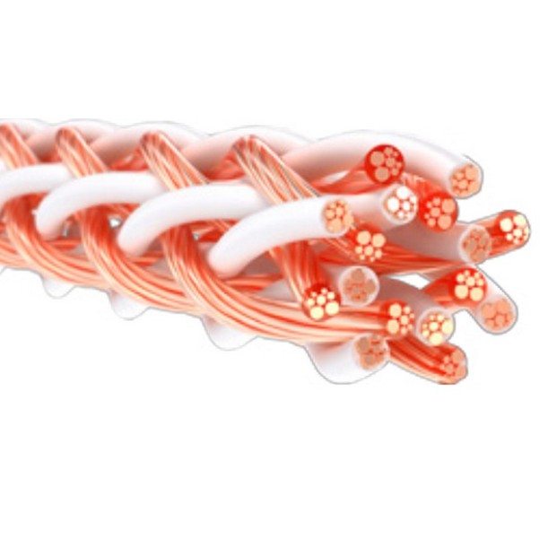

Вот и стоит вопрос в поиске нормального акустического кабеля от ГУ до проца (желательно в одном чехле 8 проводов) и самого процессора.

Тебе нужно что-то типа такого
