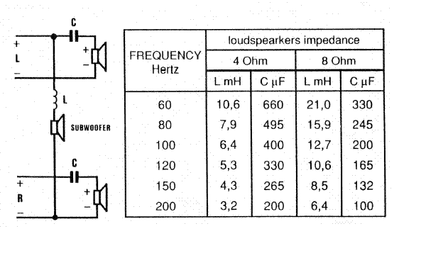

У меня вопрос, можно ли подключить 2х канальный усь на фронт и саб.
Имеется вот что:

Если возможно подключить, то хотябы намек, как это сделать, или не
заморачиваться.

Вот схема:
Сопротивление динамиков 4 Ома
Конденсаторы купи на рынке, катушку намотай сам.

Да, забыл добавить: частота раздела можно 80Гц. лучше 60.
Такое включение называется трифоник. Погугли.

это возможно только при условии, что усилитель поддерживает режим мостового включения

Но есть один недостаток.Что-то громче-тише, а гейн-один!

правидльно подмечено, поэтому нужно подбирать акустику с одинаковой чуйкой и сопротивлением, ну и соответсвено уже по месту это все подгонять.
