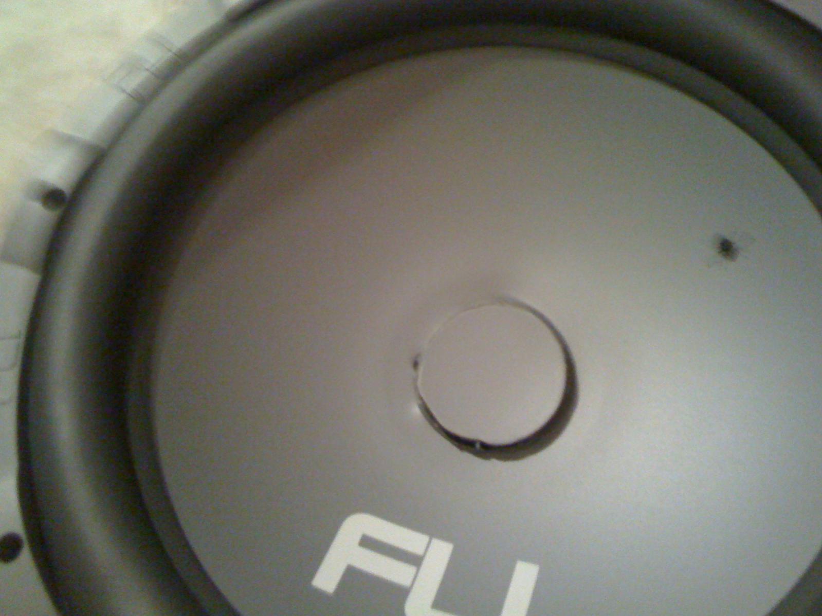

Итак история следующая: поставил я в служебную машину саб FLI TRAP ACTIVE 12.
ГУ Easy Touch (такой китаец). Схема подключения следующая:
Плюс от акума родным проводом от саба. Минус взят в багажнике. Линейки от головы родными сабовыми проводами с выхода Rear.
Играло все неплохо ( в смысле бухкало). Больше денег вкладывать в служебную машину не хотелось.
Однако в один прекрасный день саб играть перестал. Открыл багажник и обнаружил что на самом дифузоре появился дефект (см. приложенные фотки).
Какие будут мнения что случилось и почему?
Мои версии такие:
1. Что то с усилком.
2. Включил слишком громко саб на морозе.
3. Заводской брак.
Продолжение:
Поскольку ездить без саба скучно - купил другой 12" диффузор. поставил вместо накрывшегося. Проверил дома - играет. Принес в машину подключил - не играет (после подключения линеек раздается гул и начинает вонять горелым). Забрал саб принес домой. Подключил к старой голове кенвуд. Играет, но тихо. При повышении громкости дохнет блок питания (возможно не тянет).
Добавилась еще одна версия: Что-то с ГУ.
Может кто сталкивался с таким, а то не понимаю что делать дальше.

Налицо явный перегрев катушки (много таких видел).Этож как надо было жарить?Проблема в настройках-регулировках+неграмотное пользование.Не исключаю что и встроенный усил полетел.Или с него все началось.

Более развернутый вариант.Изделие и так г. редкое.Причины-Регулировки-полная полоса( не столь критично),гейн+бусты-на всю.Постоянка на выходном каскаде или уровень который почти к ней приравнивается.Вылет усила и как следствие вылет линеек на голове.Катушка греется ,выдерживает ,но иногда сползает по стакану,плавится лак(живучие очень бывают).В общем не завидую этому букету.

Настройки в общем грамотные.Но причина только такая-перегруз или постоянка и в итоге греется катушка с данными последствиями, значит проблема осталась.А динамику-гаплык.Или пластик в зазоре или витки шелестят- в любом случае ремонт.

У тебя ИМХО, постоянка на выходе усилка. Катушка нагрелась и расплавила диффузор. Проверь вольтметром напряжения на клеммах динамика. Если усь горелый, а БП в норме (питание плюс равно питанию минус), то усь в топку, а вместо него TDA7294 включи из наборчика радиогубителя.

Собственно второй дин ты тоже перегрел ...Катушка теперьтрет из-за раздутости вспученнгого от температуры лака.Обмотка закорочена.потому и играет тихо.Усь,скорее всего целый.Но постоянка появляется при подключеннии линеек.Скорее всего где то масса линеек может просто кортить на ...+12В...????Как?Смотри подключение...Возможно со стороны магнитолы.Дин,купленный можно отдавать на перемотку.

Спасибо за помощь. Собственно на выходных занятся было нечем, поэто разобрал снова это чудо усь, снял проверил все транзисторы - все живые. На выходе на дин действительно постоянка 20 Вольт. Перевернул плату и нашел одну выгоревшую дорожку прозвонил - идет с массы линеек. Восстановил дорожку. Постоянка на выходе пропала. Собрал - не работает - при подключении линеек возникает КЗ. разобрал снова - один из операционников коротит на подложку (вообще качество изготовления хуже чем у самоделок). Вся плата залита клеем (видимо что бы не отвалилось когда саб работает). И приклеена к боковому ребру подложки\радиатора. Т.е. если клей пересохнет одна сторона платы упадет на подложку и коротнет все, что только возможно. Сделал подложку для платы, подложку для операционников (токонепроводящую но термопроводящую). Собрал. Работает. Играет громко. Постоянки на выходе нет. Дин не скрипит. Катушка не греется.
Надеюсь что теперь проживет определенное время.
За время ремонта умудрился спалить мультиметр. Как даже не понял. Теперь врет безбожно.
P.S. Осталось неясно только что первично а что вторично ( перегрев катушки вызвлал ее сгорание, и как результат выгорание усилка или какой-то дефект усилка вызвал выгорание катушки(

Первична плохая масса.

У тебя возможно был плохой контакт массового провода с кузовом.Поэтому минус пытался по цепи:усь-масса линеек-магнитола...В итоге при таких токовых нагрузках сгорело самое слабое место.
