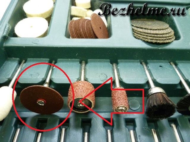

Вещь бомбастер! шаманю двери - незаменим при работе с пластиком в труднодоступных местах, например. так же для зачистки, отрезки. Бомба короче!
пс: посоветуйте насадочки для резки метала, чтоб крепкие были, ато те сменные кружочки, что были в комплекте уже все изломались и израсходовались.
вот такого плана, только посолиднее есть что-то?

И у дремеля и проксона есть. Я дремелевскими пользуюсь. Есть и китайские, но качество соответствующее

Костя, я покупал за 120-160грн (не помню уже).
Они все одинаковые. у меня называется ТЕМП. вид и комплектуха тупо одинаковая
плюс - дешевый. минусы - когда работаешь с удлинителем, руки трусит хуже, чем с будуна) и оооочень неприятно...
стандартные насадки Г.
по поводу диска - те, что в комплекте - качество совсем непригодное.
только на 0,0001 градуса перекос - он тупо разлетается(
причем то ломается и ппц, то малюсенькие осколки летят во все стороны. может в кожу воткнуться, а может и в глаз
лучше в ОЧКАХ работать. береги глаза.
диска ЕСТЬ в продаже. не знаю, я на рынке без проблем нашёл.
надо покупать армированные. как на болгарке - обрати внимание, у них как стекловолокно какое то сеточкой. вот маленькие тоже есть такие! я покупал по 5грн\шт вроде... он не так разлетаются - крепче!
