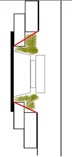

Добрго дня. Тільки цієї зими почав цікавитись автозвуком, багато почерпнув з форума інформації, але нажаль не знаю як краще зробити інстал щоб мід(скандинавія 6/2) грав бодай на 50% своїх можливостей. Бетонування дверей шумо/вібро ізоляцією + алюмінієвий профіль це само-собою, але мене лякає власне "ширина" самих дверей якщо зробити подіум то мід буде зажатий в тунелі який як на фото видно вийде як мінімум 5 см а то і більше.
Тому в мене і виникла дилема чи ставити просто мід через проставочне кільце чи все таки робити подіум/тунель з доворотом як на стандартних колонках? Тобто виходить ось така річ

також думав над таким варіантом, але от мене зупиняє власне зажате(те що жовтим кольором) повітря. Тому й питаюсь поради на форумі чи вартує так робити, чи не загублю весь потенціал динаміка.

та власне простір за мідом, як мінімум вийде 5 см, тому думаю там усилити алюмінієвою квадратною трубкою значну площину для досягнення максимальної жорсткості

воно то так, але такий нюанс, що отвір під динамік на блясі 15 см + ще розширю подіум і доверну
а фільонкі ой як не охота різати щоб вийшов подіум під конусом ідеально
мене цікавить чи кардинально ось цих 2-3 см фільонкі будуть заважати коливанню повітря?
