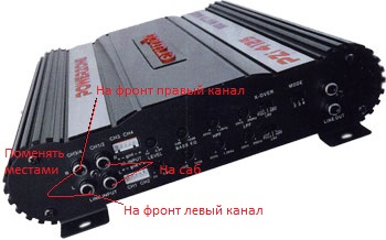

Всем привет!
Имею следующю систему:
ГУ: алпайн 9812
усь: Crunch PZi 4125
фронт:
морель максимо 6.2, (от уся) баз кроссоверов через фильтр 6,8 мкФ (порядок первый)
саб
Helix Dark Blue 10S (ЗЯ) - от уся мостом
Зарипели пищалка и мидбас правые. Поменял каналы что идут от уся местами и зарипели уже левые колонки, а правые стали норм. играть... т.е. причина не в динамиках.
Куда копать, ГУ? усь?

Усилок, 99%.
Проверить можно, перекинув местами RCA (тюльпаны) на усилке с левого на правый канал.

Это как? На магнитоле? Просто на др у меня саб мостом...

Описано много раз..вкратце так: если после замены каналов дефект появился в другом канале - причина находится до места замены,если ничего не меняется то после места где менялись каналы.Ничего сложного.dmons правильно советует) ясно написал поменять левый с правым (на этой паре) на входе в усь.
Все правильно. я сразу так и сделал.
Об этом написано в первом посте. Поменял местами каналы, что от уся идут к акустике и плохо заиграла др. сторона, а предыдущая стала норм. играть. Просто человек написал про тюльпаны, а не про выходы на колонки. А тюльпаны у меня одни на акустику, вторые на саб. А по сабу как определить будет не знаю, к тому же он мостом работает....
Тоесть я понял, что причина до места контактов для акустики на усилителе, теперь вопрос : как идентифицировать - усь, или ГУ ? Всем спасибо за помощь!

Попробуй крест накрест сразу поймешь усилитель или магнитола
99,999% Усилитель сдох
