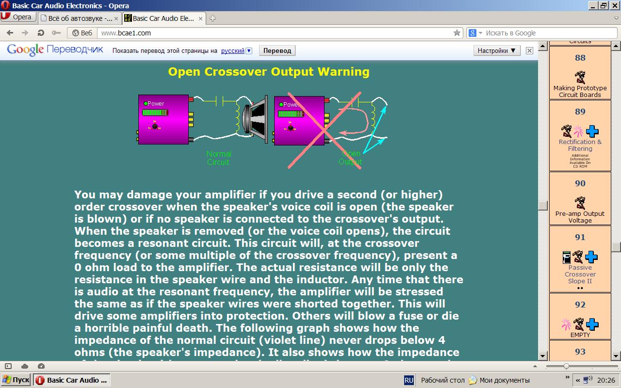

Если было подключение пассивного кроссовера, 2-го порядка и выше, без подключенного динамика(нагрузки), возможно произошло повреждение усилителя:

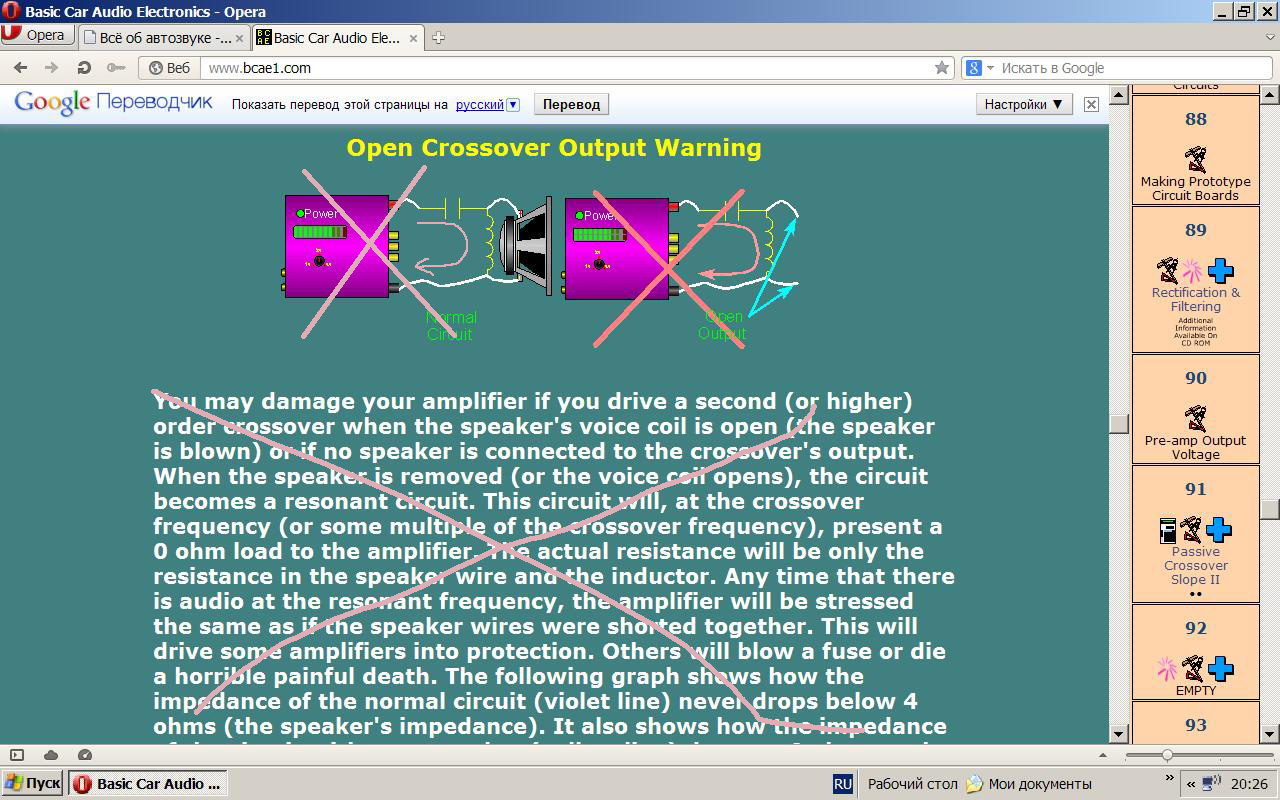

Сообщение от alfa25 Посмотреть сообщение
Простой вопрос, если у тебя имеется цепочка конденсатор + катушка, которая имеет сопротивление 0 Ом, т.е. короткое, то каким образом наличие динамика может повысить ее сопротивление? Если КЗ шло через эту цепочку, то оно и будет идти и дальше, и ему наплевать, есть ли еще паралельно в цепи динамик (да хоть сто динамиков), или нет. Ток всегда идет по пути наименьшего сопротивления.
Вложение 34340

По ссылке http://www.bcae1.com/ в 91 разделе справа, с половины страницы инфа с скриншота, описание и графики. Желающие могут проверить (перевести, подключить)
Речь идет о КЗ на выходе усилителя на частоте разделе кроссовера(2-го порядка)

alfa25, вопрос ведь был очень простой: как наличие динамика влияет на сопротивление цепочки конденсатор + катушка? Я ведь к чему клоню: если у тебя на частоте раздела идет КЗ через эту цепочку, то оно будет идти и при наличие динамика, так как физические параметры элементов этой цепочки никак не изменятся от самого факта наличия или отсутсвия динамика, после этого фильтра, т.е. такой фильтр будет подкарачивать усилитель на определеной частоте даже с динамиком в нагрузке.

Комплексное сопротивление (из определения):
В отличие от резистора, электрическое сопротивление которого характеризует соотношение напряжения к току на нём, попытка применения термина электрическое сопротивление к реактивным элементам (катушка индуктивности и конденсатор) приводит к тому, что сопротивление идеальной катушки индуктивности стремится к нулю, а сопротивление идеального конденсатора — к бесконечности.
В ссылке описано, что при использовании пассивного кроссовера 2-го порядка на частоте раздела, комплексное сопротивление на клеммах усилителя стремится к 0 при неподключеном динамике. При подключеном - комплексное сопротивление на выходных клеммах усилителя на частоте раздела не ниже сопротивлению динамика.

alfa25, что такое комплексное сопротивление я знаю.
Я ведь так и не услышал ответа на простой вопрос. А только непонятное описание:
Хорошо перефразирую вопрос: каким образом подключение динамика увеличило общее сопротивление нагрузки, при том, что его подключили паралельно шунтируешей выход усилителя катушке?
P.S. меня учили, что любое параллельное включение элементов только может уменьшить сопротивление и никак не может увеличить споротивление цепочки.
