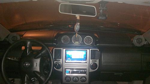

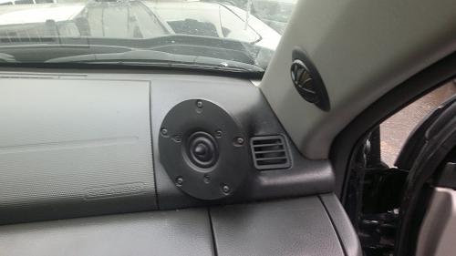

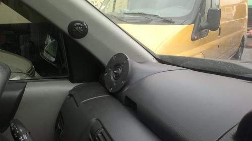

Родные пищи установлены на отражение от лобового, заменил фронт на RS806, пищи установил в штатные места, покатался пол года. Сегодня почитав форум решил направить в лоб, система без проца. Мне показалось, что они на отражение играют лучше, в лоб слишком резко.
Это я привык к такому звуку или вариант с отражением может неплохо играть?

в случае установки вч "в лоб" по качеству лучше, при условии если правильно настроены кроссоверы, коем является одной из основополагающей затеей в автозвуке. Резко и громче - это разные вещи. Резко - это когда цыкает на одной ноте, а громче - это когда излучатель ближе находится чем остальные, либо уровень громкости этого динамика выше, либо его чувствительность выше относительно остальных.

Как по мне, при отражении появляется объем и чуть больше воздушность. Это что догма, что только в лоб?

По моим ощущениям на отражение теряется детальность. Ощущение объема то появляется, но с дырой по центру.

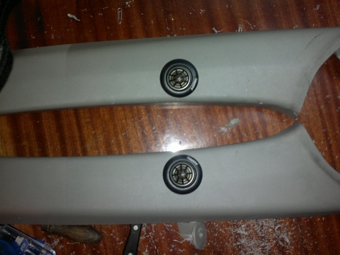

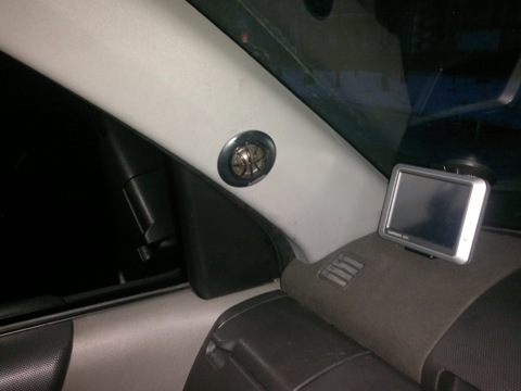

А какой икс 30-ка.После того как поставил вч на стойки однозначно стало лучше. Из родных мест они звучали глуховато.
