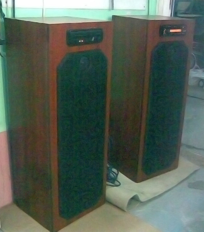

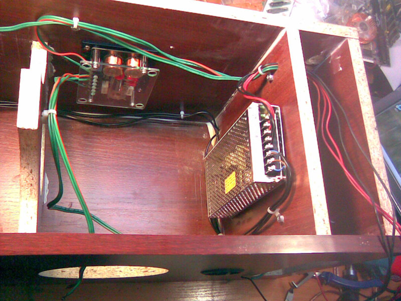

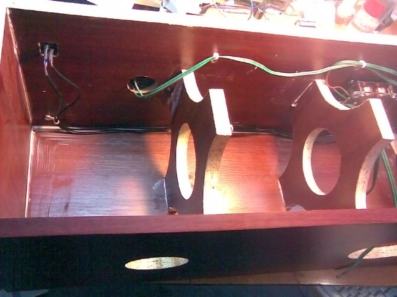

Чертежи отдал в порезку. Когда всё пришло. начался процесс сборки. Собирал на клей без шурупов. Клей Момент монтаж. Он не такой липкий, как жидкие гвозди, но позволяет убирать излишки с лицевой стороны начисто. Конструкцию стягивал струбцинами и оставлял на сутки сохнуть. Вначале не приклеивал левую боковину, чтобы смонтировать проводку. Вид в процессе сборки:
Вложение 118
На второй фотографии виден блок питания 12вольт 7ампер. Импульсный, не ругайтесь, у него запас хороший. я его на 14В перестроил, на выходе фильтр стоит, да и на Накамичи по питанию фильтр.

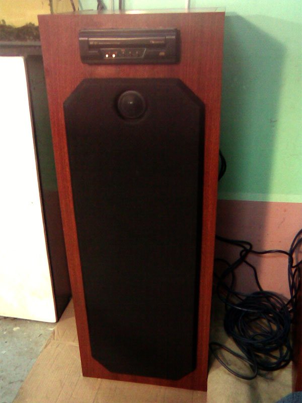

Когда всё собрал, получилось вот такая конструкция:
Вложение 120
Вложение 121Вложение 119

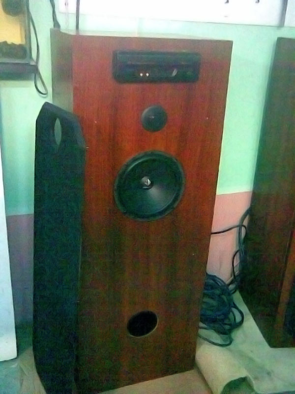

Вот вид без фальшпанели:
Вложение 115

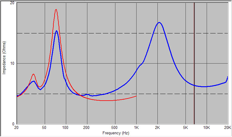

Настроил порт, измерил импеданс колонки и сравнил его с расчётным:
Вложение 122
Красный – расчёт, синий – измеренное значение. Совпадает.

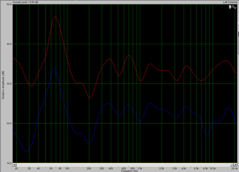

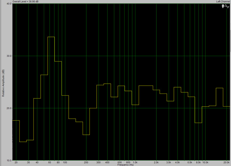

Возьму-ка я в руки микрофон и измерю АЧХ!
Ну, не так уж плохо. Горб 60Гц – это резонанс комнаты, провал 200 – то же самое. А вот провал на 8кГц совсем не радует глаз (да и слух тоже). После плясок с бубнами выяснилось, что хорошая АЧХ получается, когда микрофон стоит под углом 20-30 градусов вниз от оси динамиков. То есть фильтр рассчитан на установку в автомобиль, где твиттера стоят на стойках немного дальше, чем мидбасы. Проблема легко решилась изменением фазы включения твиттера. Вот сравнительные АЧХ:
Синий – первоначальный вариант, красный – измененный. Теперь зона гладкой АЧХ направлена несколько вверх от горизонтальной оси колонки, что хорошо для прослушивания.

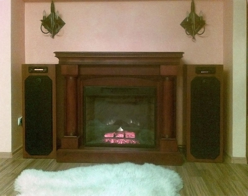

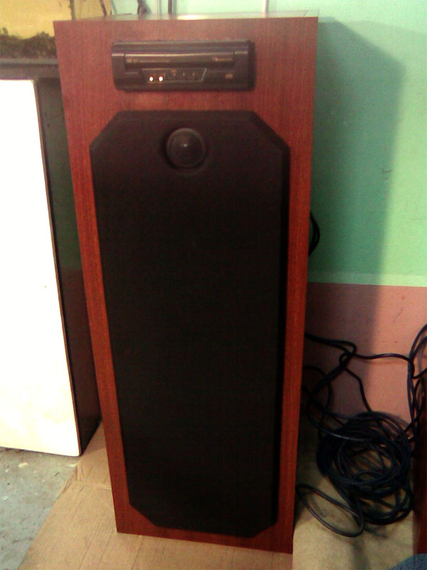

Вот фото результата:
Вложение 114
Хозяин остался очень доволен и звуком, и результатом. А у меня это уже третий опыт изготовления акустики из автомобильных компонентов после полочников на Focal Polyglass 130V1 и сабвуфера для дискотеки на двух Hertz ES 380. Об неавтомобильных колонках не сегодня…

- Измеренная и расчётная z характеристика
- Вид колонок в процессе прослушивания и без сетки

- первоначальная ачх с расстояния 0,5м
- сравнение ачх с изменением полярности твиттера
- готовый вид в комнате
- Вид на проводку
