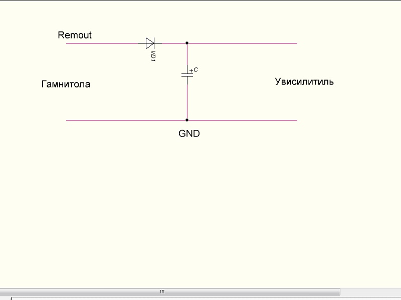

Не секрет, что при подключении двух и более усилителей возникает проблема их согласований. Не обошла эта проблемка и мою систему, а именно моноблок на саб опережает включение фронтального усилителя на 5-6 секунд. Этот дискомфорт, хотелось бы решить путем не сложных манипуляций двух трёх радио деталек и паяльника, без сложных схем "Развязка ремоута" от Ильи (SOVA), хотя схема очень хороша в своем функционале. Но нужного результата я так и не добился и поэтому прошу меня поправить где я ошибся или что то не учел. Думаю что не только мне будет полезна эта информация.

Диод не учёл, и переменник там не при делах. Типа так как я нарисовал.

А какого номинала кондёр? И какая задержка по времени в секундах по Вашей схемке?

Вторая схемка - задержка выключения. А требуется задержка на включение.

Таки да на выключение, не обратил внимание, а нужно именно включения. Хотя диод тоже имеет сопротивление и задержку на включение тоже может давать.

переменник подключают только по звуку на линейки, но его постоянно крутить, а не по питанию.Так что он уже давно сгорел.
А с диодом тема правильная- работа в одну сторону.
Добавлено через 6 минут
фильтрующий кондер из расчета потребления 1амп -1000мкф, 20амп- 20тыс, призрак выложил задержку на выключение мафона

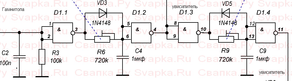

Тогда так, Мелкосхема К 561 ТЛ 1 ,R6- задержка на включения, R9 задержка на отключения. Кто хочет и то и другое выводы мелкосхемы 4,8,9, и 11 развязываем диодами и кидаем на одну нагрузку должно получится. R6-С4 и R9-С9 время задающие элементы.
Не очень простая, нужно травить плату и монтировать радио детали, а хотелось бы развязать схемку просто на проводках. И все же спасибо.

Проблема простых схем, в том, что они только первый раз при включении будут делать установленную задержку... если через короткое время опять включить (когда еще не до конца разрядился времязадающий конденсатор), то время задержки будет меньше...
Если так устраивает - вот пример простой задержки:
