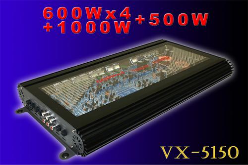

Здраствуйте уважаемые гуру и посетители этого форума.
Возник вопрос, что за зверь усельтель VX-5150 . Знакомому привезли с америки несколоко лет назад, вот достался мне, а характеристики не знаю.
Фото Нажмите на изображение для увеличения
ссылка http://www.ebay.de/itm/NEU-VX-5150-3...item23270478d3
Спасибо.

По умолчанию Re: Подскажите что за зверь усилитель VX-5150
Посмотрев видео
посчитал. У меня получилось 4х70вт, 1х60вт, 1х110вт.
Правильно?
Приехал с отпуска, а ответов 0
Подскажите хотябы можно ли в нем выходы центр и саб подключить в мостовом режиме. 60вт + 110вт = 170вт
Dimk@, ты сам ответил на свои вопросы - нагрузка от 2 до 8 Ом. Мощность примерно как ты и написал. Мостить два разных канала нельзя. Максимум 4х70 и то под вопросом. Подключай как рекомендует производитель.
думаю что мостом можно соединить Фронт и Тыл а центральний канал и вуфер надо использовать как отдельние каналы...
Мощности указаные в характеристиках уж очень завышены... думаю 4*60 + 1*60 + 1*100 в нём будет... по розмерам он как мой 4х канальник - а в нём аж 6 каналов впихнули, и по кишкам он как то не оч грозно вигледет... но всё же 5 колонок и не лёгкий саб качать будет - дальше дело експермента подключить и послушать... посмотреть какие просадки как он греетса не уходит ли в защиту....
Пи.Си. А ты что хочеш к нему подключать? какие компоненты?
Спасибо за ответы newatech и _RT.
_RT
Цитата Мощности указаные в характеристиках уж очень завышены... думаю 4*60 + 1*60 + 1*100 в нём будет...
Да походу вы правы только 4*60 + 1*50 + 1*100. В 10 раз завышена, нашел этой же фирмы только 2 канала там RMS указана http://www.auto-audio.cz/produkt/Deu...dio-VX400.html
ставь етот 6 канальний... покачает твой фронт + тил купиш если хочеш какие то овалы.. и на саб твой будет достаточно однозначно лучше чем "блаупук"... JBL CS 1214 - не той саб куда надо вливать мощи...
а вообше то прими совет - не покупай тил... делай лушче хорошый компонентный фронт + саб
вот у меня к пимеру сдвоеный компонентный фронт + тыл + саб... тыловые овалы я вообше отключил... они так для красоты стоят - чтобы дыр в полке не было.... когда наваливаеш громкости мощный саб полностю перекрывает тыл и его не слышно - а благодаря фронту сцена находитса перед тобой а тыл тащит сцену назад за спину
_RT
Цитата а вообше то прими совет - не покупай тил... делай лушче хорошый компонентный фронт + саб
Я правильно понял на фронт твитеры без кросовера и мидбас, от усилка идет фронт и тыл, саб на саб. А интересно, что с центром сделать.
Или лучше оставить мой фронт, и добавить к нему еще мидбас типа DLS R6A
всё правыльно понял... но лучше будет по моему мнению делать так
Фронт усилка - подключаем к кросоверу твоей акустики (мидбас+твитер) задействованы от фронтальных двух каналов уселителя(левый правый - сответственно) здесь же можна попытатса подрезать снизу фильтром уселителя акустику чтобы дины больше играли СЧ а твитер играет от кроса акустики...
Тыл усилка - подключаеш дополнительно два мидбаса к двум каналам (левый правий - соответственно) но здесь не подрезаем снизу а пробуем подрезать сверху - чтобы миды играли больше НЧ к стати DLS R6A по отзывам очень даже ничего подойдут!!!....
Сабовий канал - подключаем саб ..... а центральный канал - отдыхает)
я бы делал к примеру вот так...)
