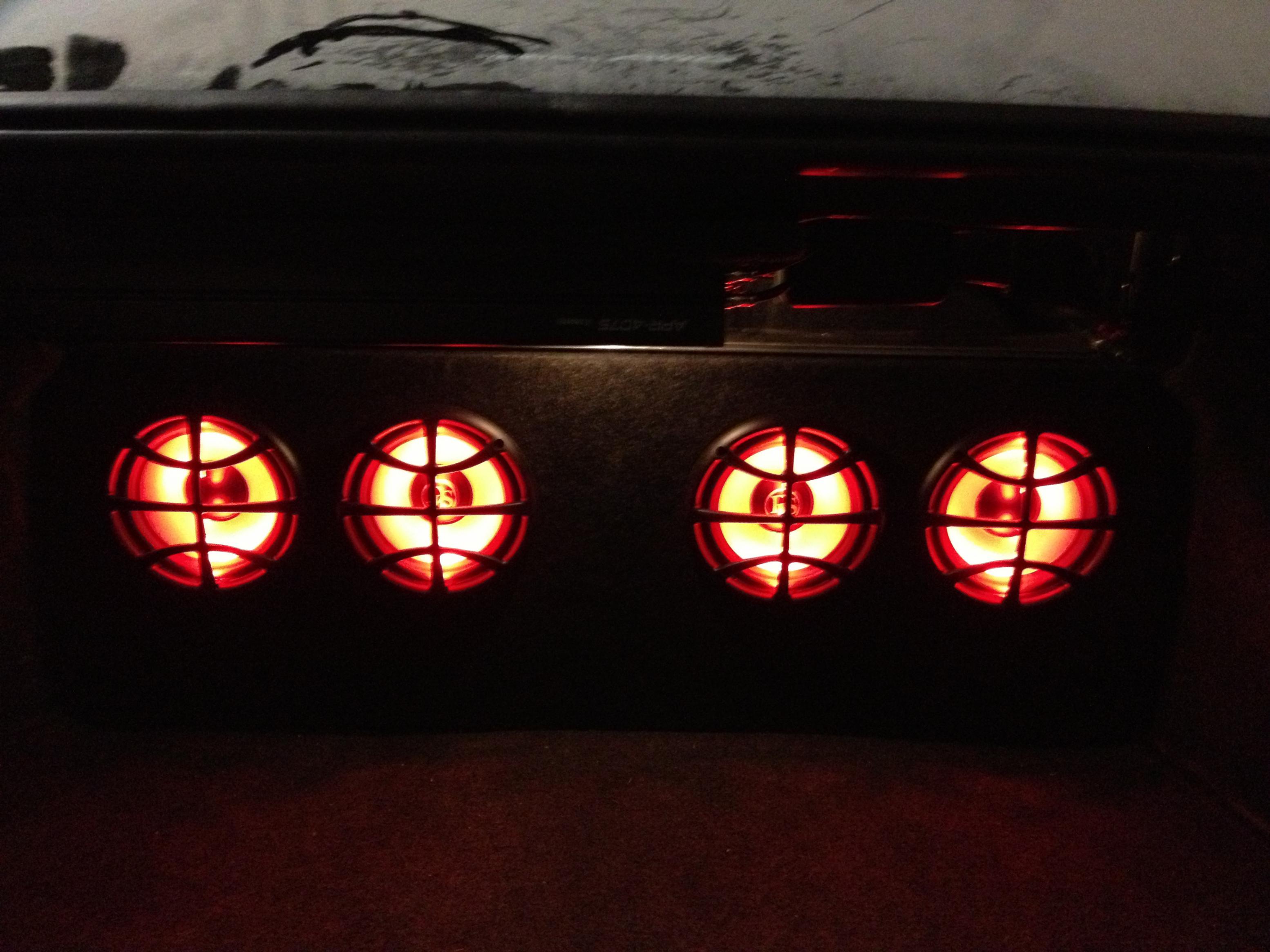

Старый 03.02.2013, 12:16   #16
По умолчанию Re: саб 6.5 порадьте
Проверенный вариант.
Незнайка давно пользует.
DLS W6.
