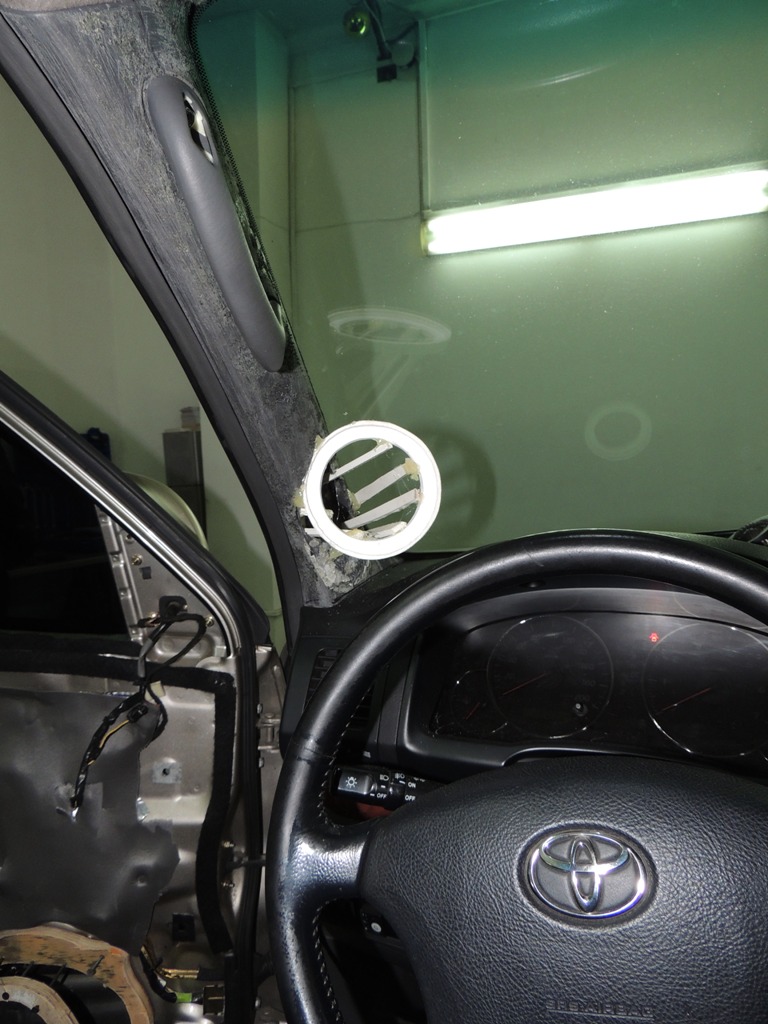

Стоечки перед обтяжкой.
Литраж под больше чем 1.7 литра.

По умолчанию Re: Scan Speak на норм подиумы.
Nos music, а почему пищ не над серединой?
loza вне форума   Вверх
Старый 05.05.2014, 22:31   #6
Nos music
Аватар для Nos music
Регистрация: 15.01.2010
Сообщений: 1,608
Вы сказали Спасибо: 26
Репутация: 401
Хех, задумка производителя.
Если писчь поставить сверху он очень близко и очень высоко, да и перекрывает сильно обзор.
Ну и как практика показала по звуку по интереснее. + отталкивались от торпеды, дабы козырек над приборкой не перекрывал угол.
Козырек приборки мешает

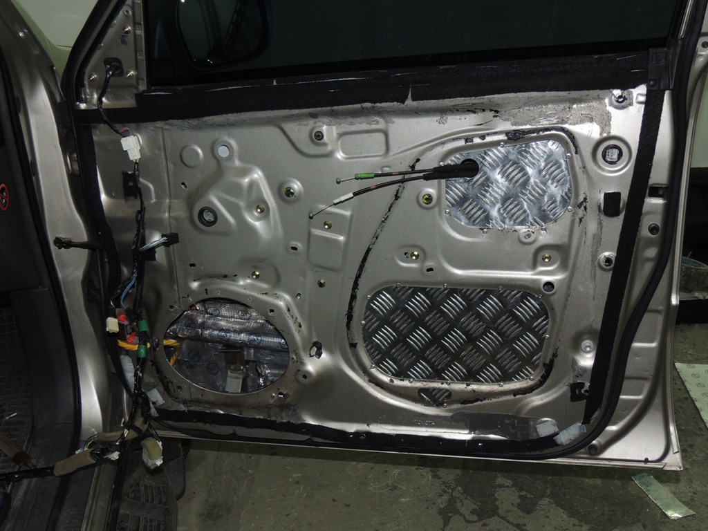

Укрепление наружных филенок.
Алюминиевая квадратная труба, посажена на баварский стекольный герметик. Ну и про катал самой жесткой виброй )
Также дополнительно промазал герметиком зазор между распорочной трубой и внешней филенкой.

Доработка внутренней филенки. АL 2.5 мм на заклепки, ну и вибра по верху.

Сообщение от slayer Посмотреть сообщение
А что за ревики на нч?
И что дополнительно с дверями делалось?
Двери в процессе, ревки 18W
Знакомые кабелёчки увидел в дверях
Угу нормальные, чистый ФеРуМ, ага аФтаФан называется

Не все гораздо проще, 2000-е стекловолокно вперемешку с 450-м стекло матом, атак же полиефира с гелем в подмешке )))
