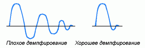

Коэффициент демпфирования (Damping Factor) — отношение сопротивления акустики к выходному сопротивлению усилителя. Чем выше этот показатель, тем более качественно можно воспроизвести звук. Низкое выходное сопротивление усилителя позволяет бороться с паразитными напряжениями, которые возникают в динамических головках при движении катушки в магнитном поле.
Минимальным значением коэффициента демпфирования можно считать 20, хорошим — 200-400. Современные усилители высокого класса имеют значение этого параметра в 200 и выше.
При подключении акустики к усилителю следует обратить внимание на качество кабеля и разъемов. При высоком коэффициенте демпфирования (и, соответственно, низком выходном сопротивлении усилителя) сопротивление кабеля и разъемов начинает играть значительную роль.
Демпфирование — это подавление паразитных колебаний динамической системы громкоговорителя.
Выводы:
  1. высокий демпинг-фактор (более 50) требуется для динамических головок с легким подвесом и большой массой подвижной системы, работающих с заходом в область основного механического резонанса (сабвуфер или мидбас с активным кроссовером, широкополосные головки без кроссовера);
  2. для динамических головок, резонансная частота которых находится за пределами рабочей полосы частот (СЧ, ВЧ) демпинг-фактор при многополосном усилении значения не имеет, поскольку электрическое демпфирование наиболее эффективно для подавления основного механического резонанса подвижной системы;
  3. при работе с пассивным кроссовером демпинг-фактор системы определяется главным образом выходным сопротивлением кроссовера в полосе его пропускания, поэтому требования к демпинг-фактору усилителя можно снизить (20...30). Дальнейшее увеличение выходного сопротивления усилителя может вызвать изменение частот среза кроссовера;
  4. демпфирование структурных резонансов в материале диффузора и подвеса не входит в функцию усилителя и может осуществляться только механически. Это проблема динамической головки;
  5. для усилителей с высоким выходным сопротивлением (источников тока) понятие демпинг-фактора лишено смысла. В этом случае для подавления основного механического резонанса подвижной системы можно использовать только акустическое демпфирование.
