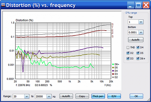

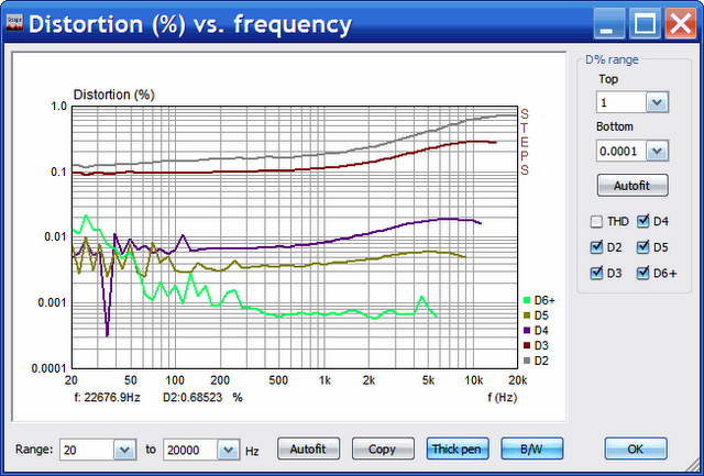

В продолжение темы.
Дошли руки до измерения своего без ОООС-ного усилителя "ФИЛИН".
Вот, например, зависимость Кг от частоты:
Название: Искажения от частоты.png
Видно, как кардинальным образом отличаются графики.
Во-первых, практически нет роста Кг с увеличением частоты.
Во-вторых, уровни верхних гармоник гораздо ниже, чем уровни второй и третьей.
Как вы думаете, звучит ли этот усилитель?

В ООС-ном усилителе вторая и третья гармоники задавлены ниже уровней более высоких. Так что их уровень не показателен. А с точки зрения TAD важно соотношение гармоник разных порядков. Это хорошо видно на последнем графике. TAD у Филина около 60-100, это немного.
